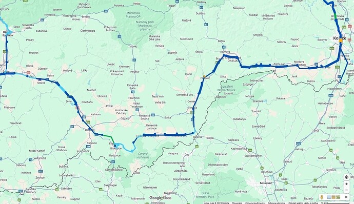

ZSR aktualizuju tabulky jednotlivych trati, tak som urobil nacrt rychlostnych pomerov, zatial trat 160 kde uz nahodili filakovo. ak budu aktualizovane pridam aj sever a zapad,
kreslene od oka, pomocou gmaps a tabuliek zsr, hruba ciara - 2kolaje, tenka ciara - jedna kolaj, bodky - stanice/vyhybne, zlta farba 40-60km/h, svetlomodra 70-80 km/h, modra 100 km/h, zelena - 120 km/h
