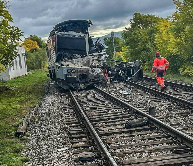

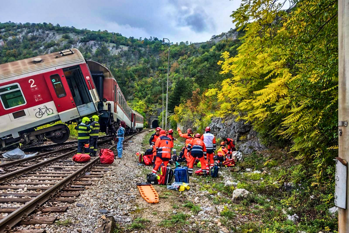

Pri obci Jablonov nad Turňou v okrese Rožňava sa zrazili dva rýchliky, hlásia najmenej 20 zranených. Na miesto vyslali päť pozemných ambulancií aj vrtuľník. Vo vlakoch sa podľa polície nachádzalo veľa cestujúcich.
DOTKNUTÝ ÚSEK : Lipovník - Jablonov nad Turňou
DÔVOD OBMEDZENIA : nehodová udalosť
PREDPOKLADANÉ MEŠKANIE : ###
ĎALŠIE INFO : zrážka vlakov R 913 a R 914
