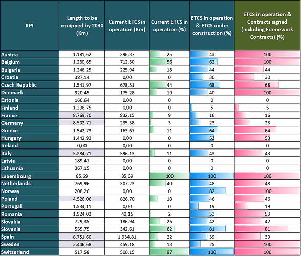

Ja by som sa k tomu vôbec neupínal. V EÚ neexistuje krajina, ktorá by toto mala i len v pláne nejak splniť.
Existujú také krajiny.
Švajčiarsko nie je v EÚ (naviac tam je do toho započítaný EuroZUB), Rakúšania , Belgičania, Dáni a Švédi ten rok 2030 v medzičase vzdali (dobre, Rakúšania len o 2 roky) a Luxembursko a Nórsko nie je úplne klasický prípad siete. Ale dobre, pár štátov existuje, ale nie je to ani polovica, z pohľadu železničnej siete je to potom skôr zanedbateľné.
