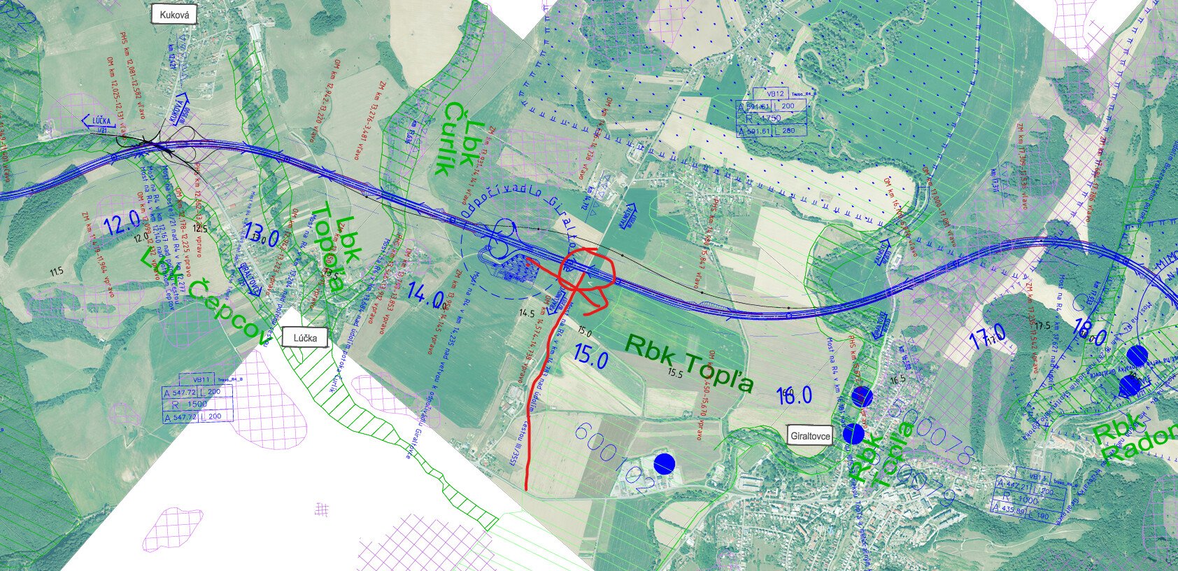

Prečo Kuková 50/50? Podľa mňa bude hlavne slúžiť pre všetky obce smer na Bardejov - Želmanovce, Dukovce, Stuľany, Koprivnica ale hlavne aj pre ľudí, ktorí budu chcieť ísť do Lúčky a Kračúnoviec. Treba si pozrieť kde je naprojektovaná Giraltovská MÚK a zistíme, že každý kto bude chcieť ísť do Lúčky, Kračúnoviec alebo Železníka tak bude schádzať už na MÚK v Kukovej. 25 rokov som tam býval tak to dávam skôr ako osobný názor. :slight_smile:
MÚK Giraltovce naprojektovaná ďaleko za mestom, ak nebude existovať MÚK Kuková ja silno pochybujem, že niekto kto bude chcieť ísť do Želmanoviec alebo do Kračúnoviec bude chodiť do Giraltoviec, viac sa mu bude oplatiť schádzať z Lipníkov, čo vlastne stráca pointu.

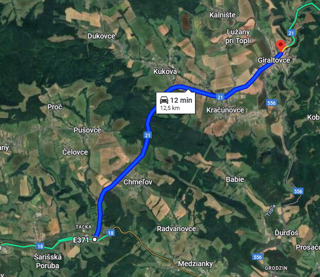

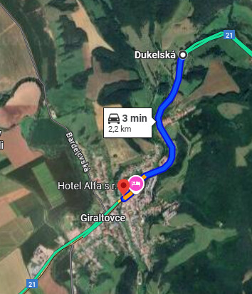

14km po R4, nasledne 2km do mesta od MUK Giraltovce - vychadza to na nejakych 10minut. Keby zisiel na Lipnikoch, tak su to 2km po privadzaci, nasledne 12,5km po I/21 - moze to byt nejakych 14-15minut.

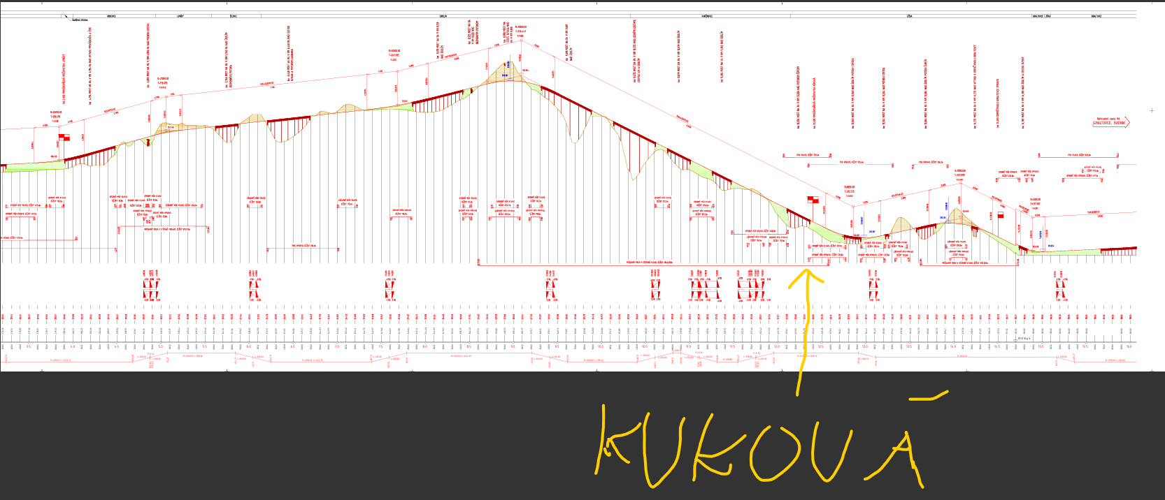

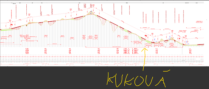

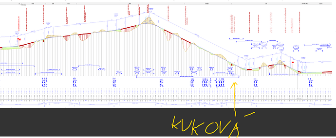

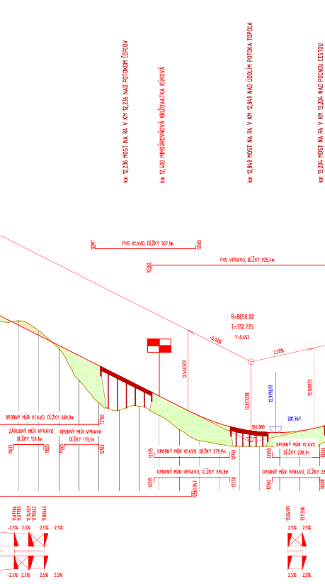

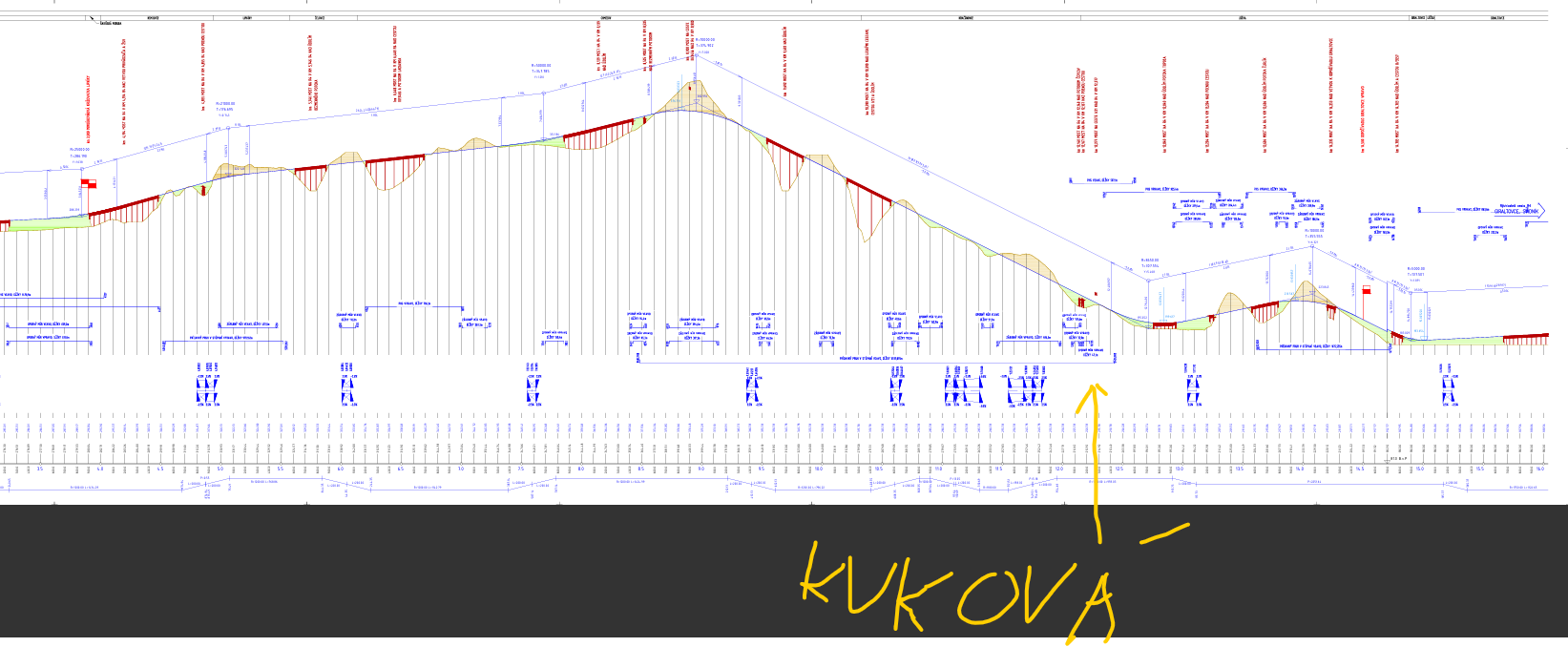

Z technickeho hladiska by som videl problem v Kukovej hlavne v tom, ze sa nachadza v tom velkom stupani na Chmelov a to asi aj predrazuje celu stavbu, a nejde to spravit nejak dobre… Prave na tom stupani je ta uspora 100milionov… Ale nie som az taky expert na tieto veci. :slightly_smiling_face:

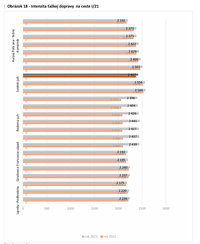

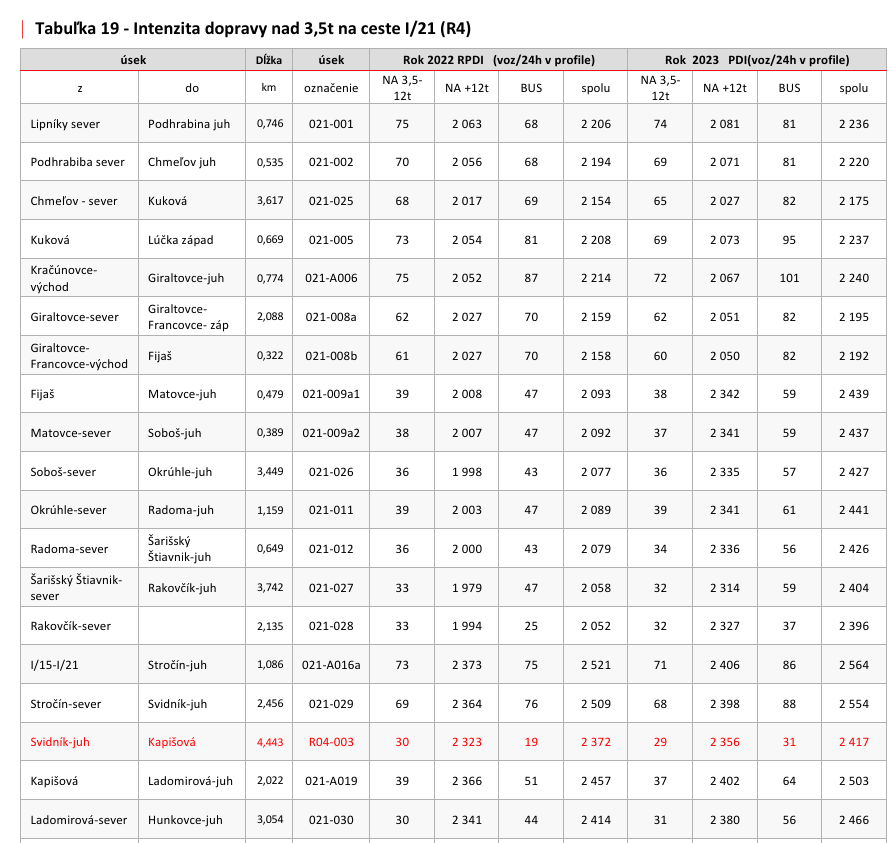

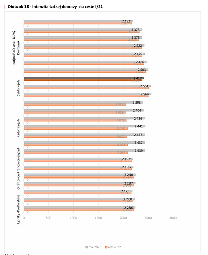

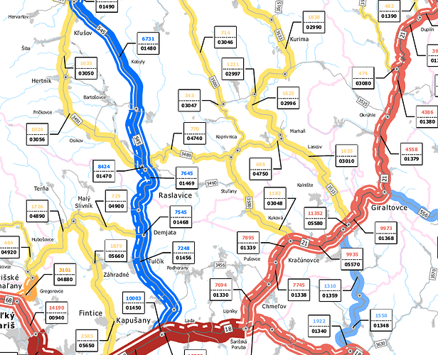

V studii realizovatlnosti je tiez zaujimava tabulka z myta, keby to niekoho zaujimalo… Hlavne je tam rok 2023, co na idp nie je…
(jedna sa o tazku dopravu, cize nad 3,5tony + BUS, nie vsetkych NA…)
Zaujímavé, lebo vo vizualizáciách je tá MÚK na rovnej ploche, kopec a stúpanie sa nachádza až za obcou
Ten výrazný nárast medzi Giraltovcami a Svidníkom spravila uzávierka mosta pri Nižnej Olšave pre NA?

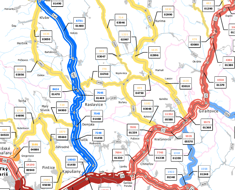

Cize v roku 2035 ocakavaju na prihranicnom useku S19 intenzitu 6000 + narast o dalsich 3000 alebo 6000…
Uz teraz je na nasej I/21 cca 2400 tazkej NA…
Neskutočné číslo.
Neviem, ono to moc nedava zmysel. :smiley:
Lebo keby bola uzavierka I/15, tak tazka doprava musi ist cez Lipniky a nie Fijas…

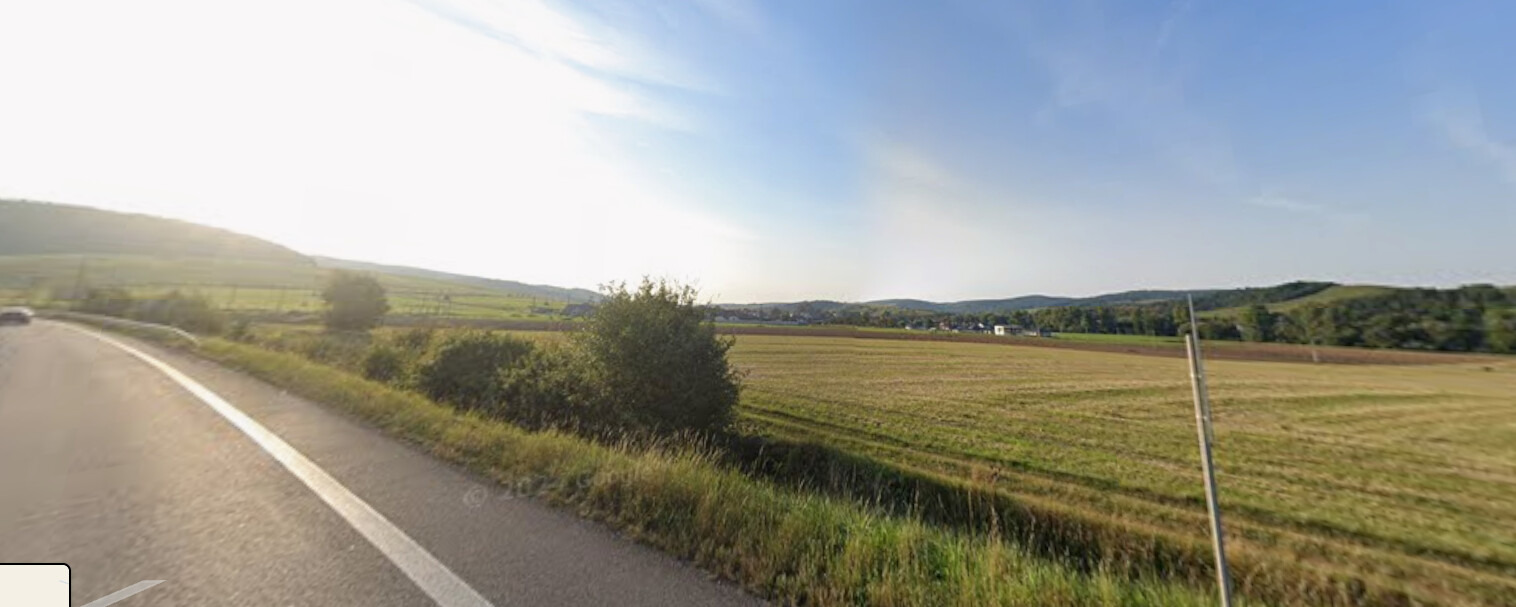

Na tej tvojej vizualizacii to vobec nevyzera, ze je to na rovine. :smiley:
Ani nazivo to nie je rovina…
A čo to po tom je :joy: netvrdím, že sme na zemplínskej nížine, ale toto je max tak na návoz ornice
Kopec. :rofl:
Od toho mosta vzadu uz by to malo byt strme stupanie… Nasyp by tam mal byt 10-13metrovy… Nasledne most 11-19metrov vysoky… Tam kde je ta vlajocka by malo byt napojenie. Predpokladam, ze kvoli krizovatke by sa musel spravit aj most trojpruhovy…
Cize podla mna ta vizualizacia dost skresluje…
Je tam stúpanie 5,03%. Čo je dosť.
