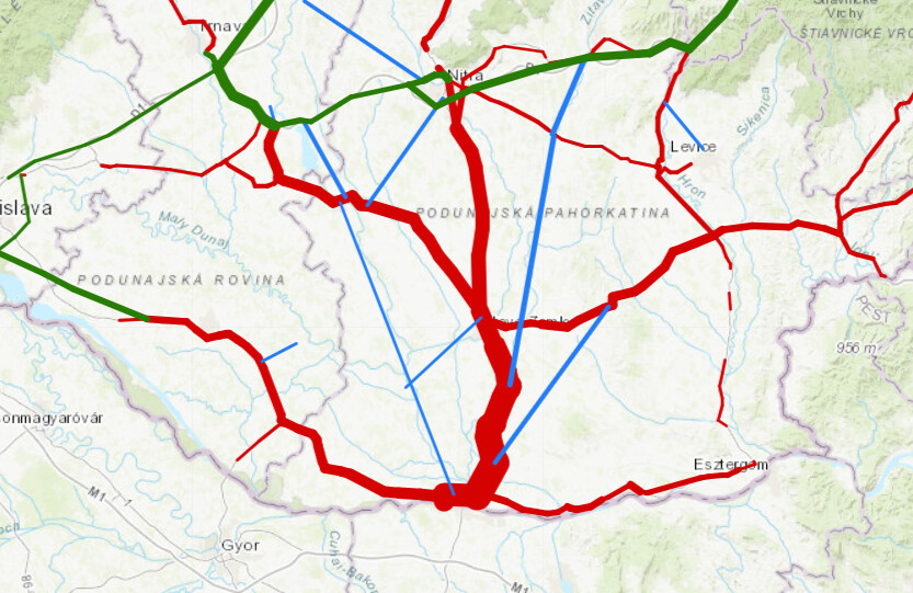

Sucasne toky jasne ukazuju, ze R3 v trase Hronsky benadik - Sturovo/Sahy by malo zmysel…
Problem I/21 nie je o tom, ze su tam nejake dediny po ceste, ale o tom, ze tie parametre su uplne na nic mimo obci - hlavne v useku Giraltovce - Strocin. Ako som ti uz pisal, tak to je ten hlavny dovod, ze preco to tu stale spominam. Keby tam bola luxusna jednotka, tak tu ani nepisem.
Atd. Uvidime na dalsom scitani… Ja proti R7 a R3 nic nemam, tak neviem preco to tu stale vytahujes…
no praveze to nic nedokazuje. na krizovatke od siah pri semerovciach je 1576 NA dalej ide po I/66 1171 a na I75 odbaca len 429. pomer 2,5:1. kto brani NA aby isli cez pohronie ? most v komarne sa otvoril tym padom sa otvorila pandorina skrinka a tie NA tam proste su.

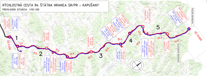

svidnik-rakovcik 6 km ??
rakovcik-radoma 7 km by mala byt priorita
radoma-giraltovce ??
giraltovce-kukova by mala byt priorita
kukova-lipniky s ciastocne 2+1 je uroven LC-RS
takze sa bavime o svidnik-rakovcik a radoma-giraltovce a naozaj ma zaujima ze co je tam tak strasne zle ??

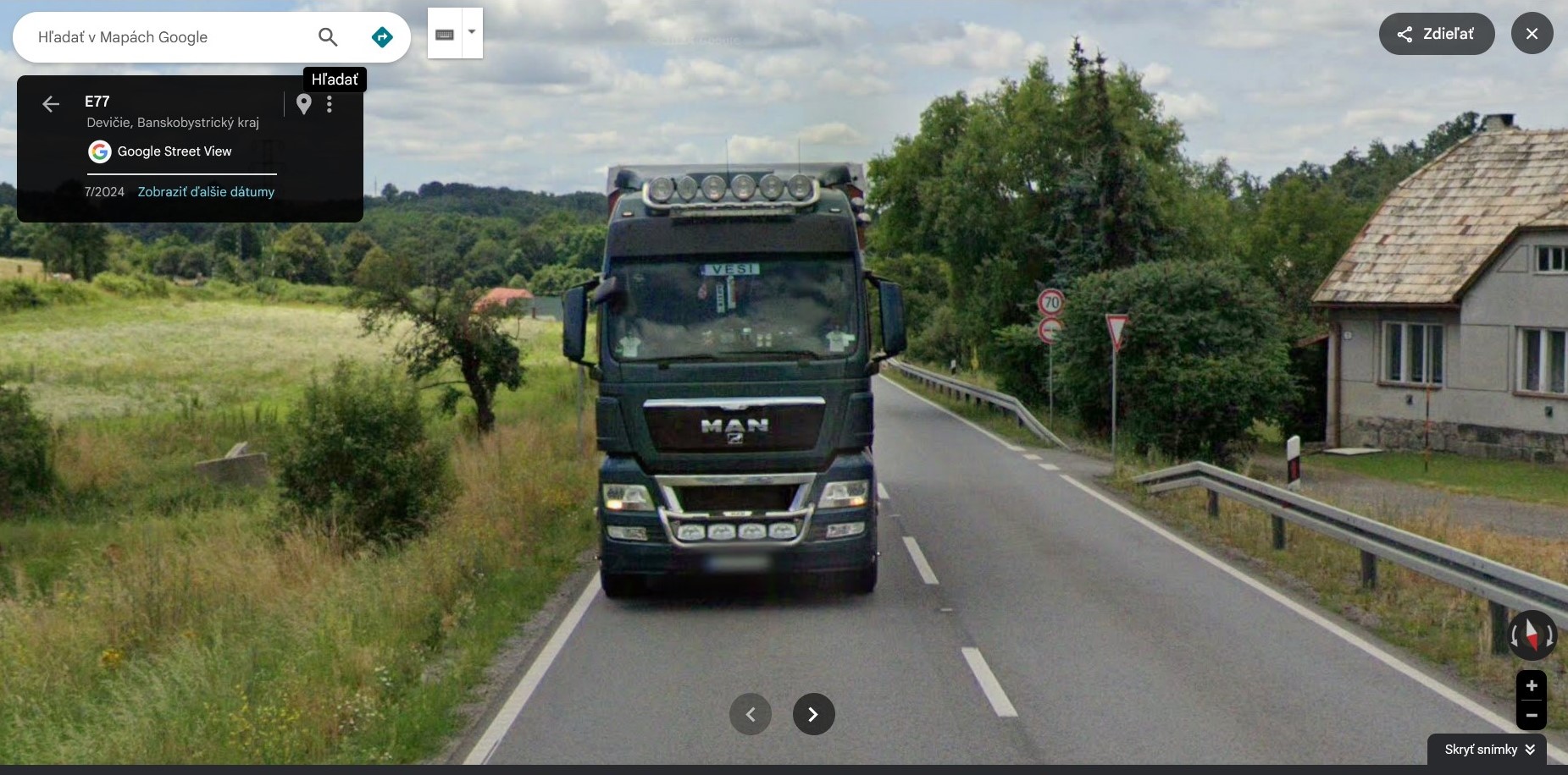

pises veci co si neoverujes…ta tabula je v demandiciach, NA moze ist kludne po sarovce na I75, odboci doprava a pri kalnej moze ist na sever alebo na NR. zakaz je len odbocit na druhotriedku. kazdopadne asi 70 percent ide od siah dalej po I66 a len zvysok na NR/NZ. R7 popod LV by bolo zase blizsienaokolo. typicky priklad vymyslenej trasy ktoru netreba.
svidnik-rakovcik je cista rovina, siroke mosty, odbocovacie pruhy na krizovatkach, polovica z tych 8.000 ide od SP cize skor lokalka.
radoma-giraltovce uznavam je to uzke a klukate. (francovce)
toto som schvalne hladal najuzsie na zvolen-sahy. (devicie)
ide o parameter C7,5 s jazdnymi pruhmi 3 metre a bez normalnej krajnice. kamion ma asi 2,5 metra tak to sedi. ide mi o to aby som dokazal ze npr. aj na I66 su taketo useky.

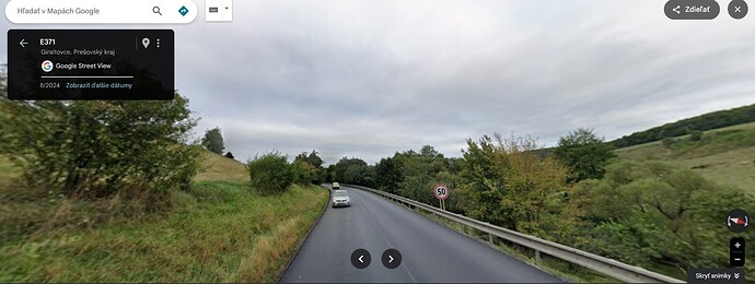

To ze tam nie je niekde 50-ka neznamena, ze sa tou 50kou aj da ist… Napr. na tych zakrutach na Sarisskom Stiavniku tiez nie je upravena rychlost a da sa tam ist 90? No asi nie…
Napr. na tejto zakrute je tiez 50ka (usek Radoma - Strocin):
Napr. pojdes touto krizovatkou 90kou, je tam uzky most, ta krizovatka je velmi neprehladna…?

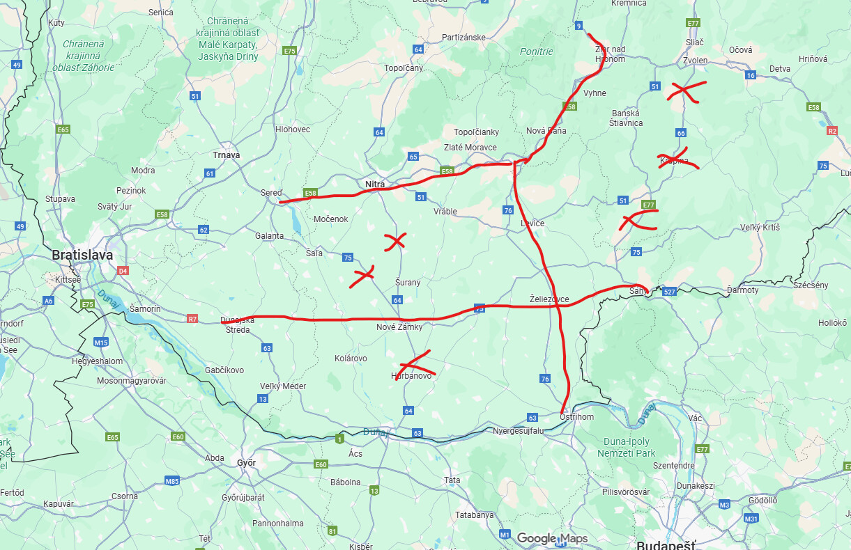

Praveze je lepsie mat jeden poriadny tah ako dva polovicne… Ja nehovorim o tom, ze by Sturovo malo nahradit Sahy, ale mohlo by to nahradit Komarno, kedze to riesi ten isty smer - napojit sa na dialnicu M1 v Madarsku.
(trasovanie plus minus)
Takato siet presne pokryva potreby NA podla tokov dopravy, co som tu dal o 10 prispevkov vyssie…

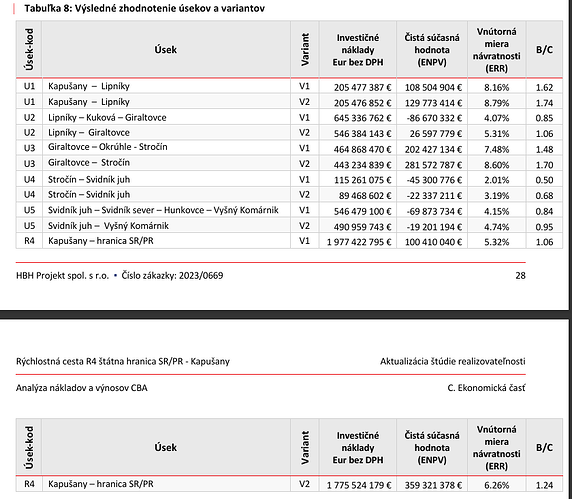

Priorita by mala byt Kapusany - Lipniky cca 200mio, Kukova - Strocin okolo 600mio. Samozrejme najlepsie by to bolo stavat na zlty fidic, mozno sa najdu aj nejake uspory. Ostatne mozu pockat.
Uz teraz je B/C na plnoprofilovu R4 Giraltovce - Strocin 1,70… Obchvat Giraltoviec je 0,85, ale je spolocne v useku Lipniky - Kukova, ktory usek nie je az tak potrebny. (hlavne nech je to v dobrom stave…)
