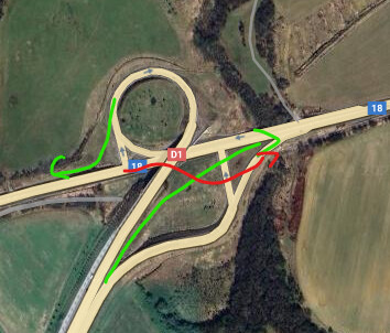

Na I/18 by som nerobil žiadne zázračné zlepšenia, lebo také nie sú. Urobil by som asi len dve:
  1. Úprava križovatky Turany. Namiesto tej šikany jedno plynulé jemné napojenie. Odbočenie smer MT by som presmeroval cez most. Upgrade je malý most, ktorým by prekrížili smery z D1 a od MT tak aby sa I/18 pripájala k vetve z D1.
  2. Postavenie dávkovacieho semafóra pred Hubovou. Väčšinou by bol zelený, ale počas špičky po prekročení určitej intenzity by začal vozidlá dávkovať. Tým by sa vytvorili medzery v dopravnom prúde a vozidlá z vedľajších ciest by sa mohli zaradiť. Teraz musia čakať na samaritána, ktorý ich pustí, ale tým zastaví hlavný ťah a vytvorí fantómovú kolónu.
Tá križovatka nejako takto. To zelené je relatívne lacné, to červené trochu drahšie.
