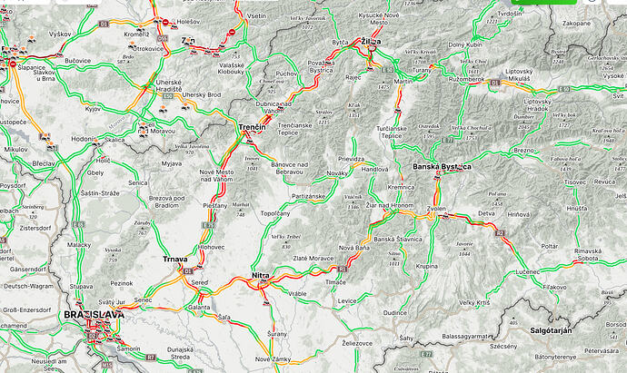

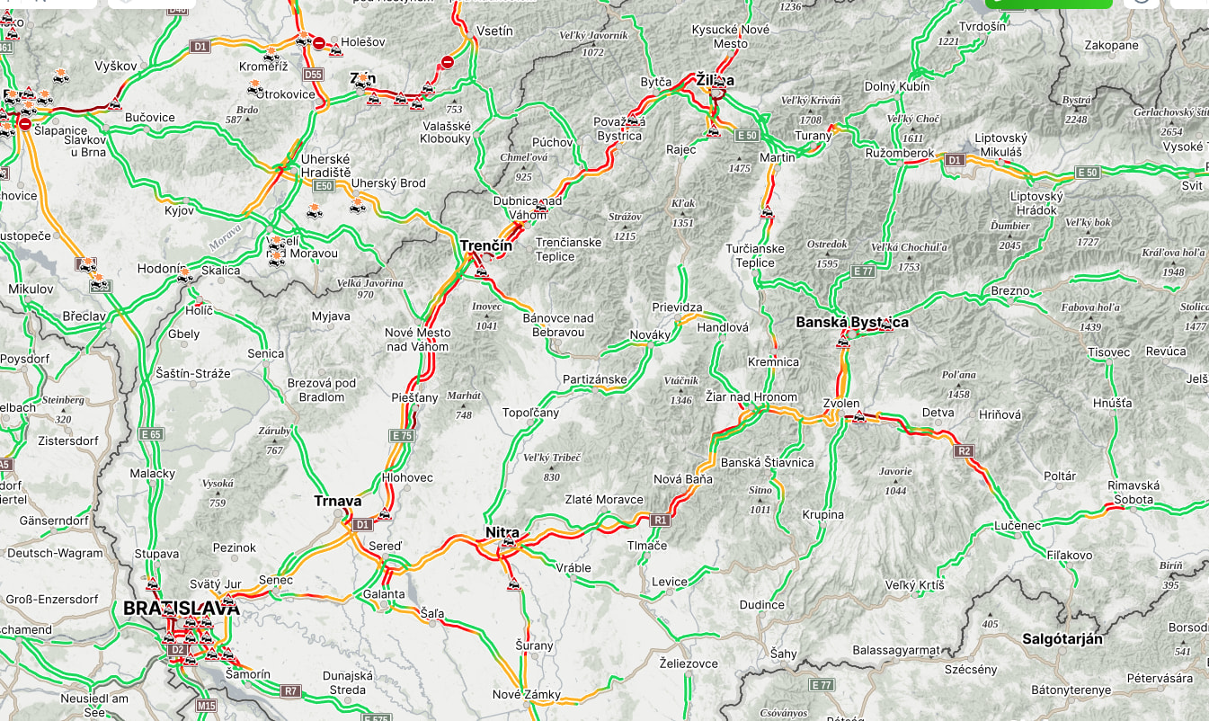

Aktualne je to najrychlejsie a najpohodlnejsie cez madarsko. Google tu trasu z nejakeho dovodu neponuka, ale ked hodim waypoint na M3, tak je trasa o minutu rychlejsia ako najrychlejsia na SK
1+1 LC-KE ledva cez 2 hodiny co je len o par minut viac nez bezne.

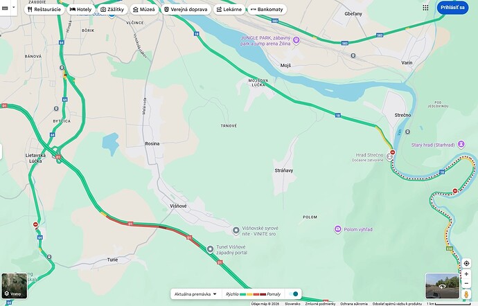

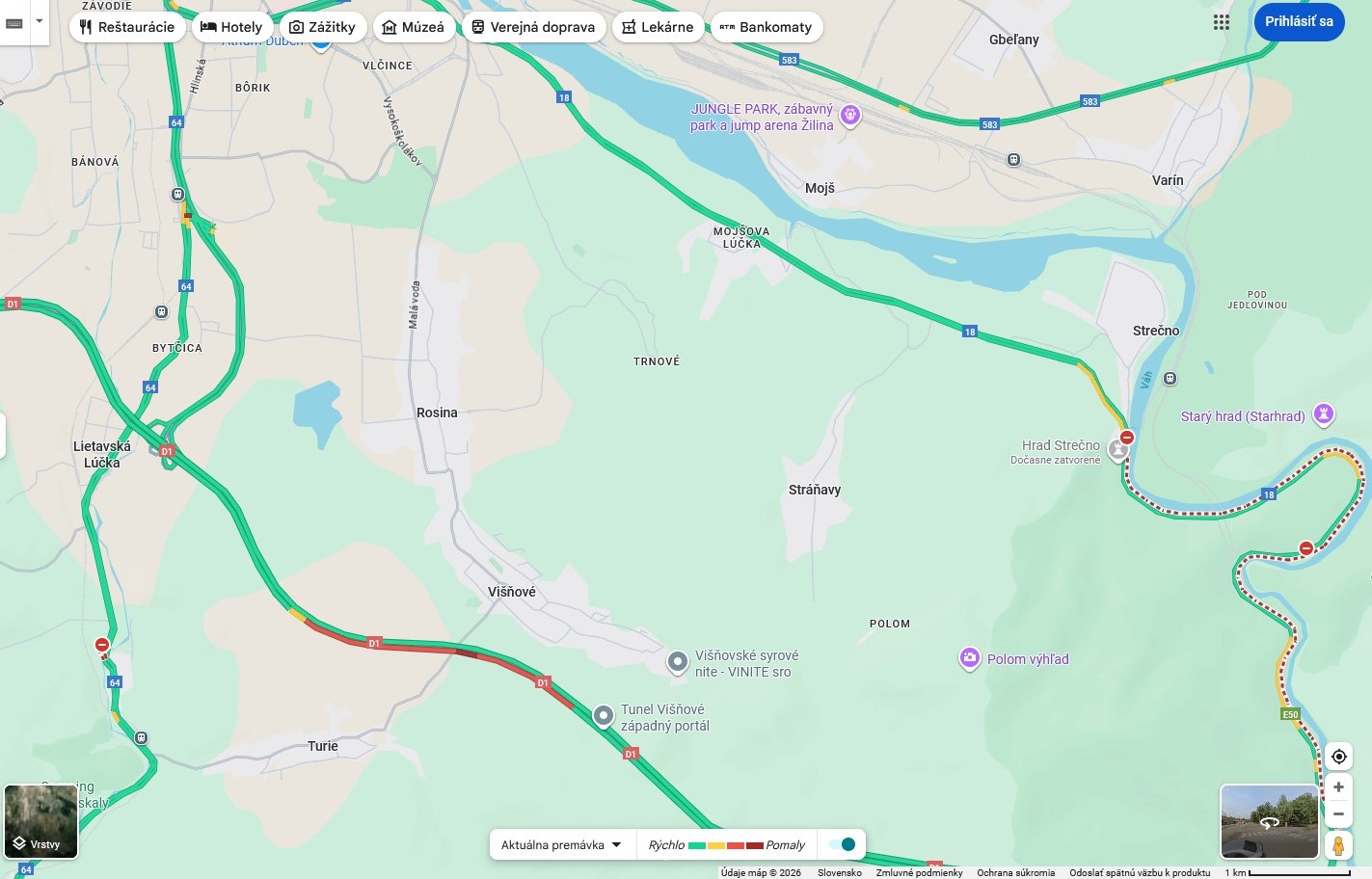

v nedelu poobede ukazoval google toto, co sa len mohlo stat (?) zvierata tam behali v sobotu, toto bolo nieco ine.
