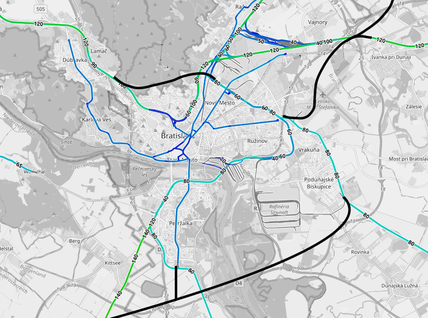

Uspora casu pre koho? Dnes metropolitany jazdia smerom na Nove Zamky, nie na Gyor… Z toho pohladu je mat najrychlejsie spojenie sever - juh uplne zbytocne a hlavne v pripade, ked toto riesenie bude stat miliardy a vyuzivat to bude akurat nakladna doprava. Pokial chceme rychlejsie obist mesto, v takom pripade to lepsie vychadza postavit trat na 200km/h pri moste na D4, popod slovnaft a nasledne sa to pripoji vo vrakuni/pb.

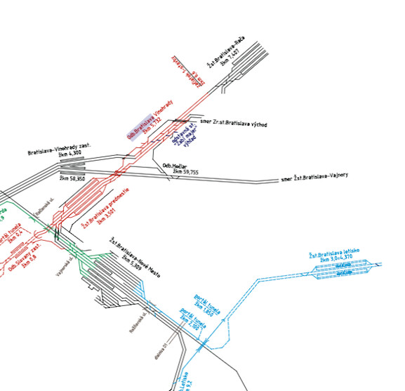

Na Tvojom nákrese vedú v koridore medzi Trnávkou a Ostredkami štyri trate. Neviem si predstaviť, ako by sa všetky vlaky z nich vošli na spoločnom úseku na existujúce tri koľaje.
Alebo som ten nákres len zle pochopil?
Ano, ale premavka tam bude plus minus rovnaka. Jedine co pribudne je trat od letiska. Na stvrtu kolaj tam priestor jednoznacne je. Od hlavnej stanice po DNV prechadza tak 150 vlakov a su tam len 2 kolaje… Po tych troch kolajach prechadza 116 a keby sa presunula cela doprava od galanty cez letisko, tak sme na nejakych 240… Na to by 4 kolaje mali stacit.
Horsie to uz bude s rozsirenim vo vrakuni, ale to riesi aj zdvojkolajnenie trate na DS, nie len moj navrh…

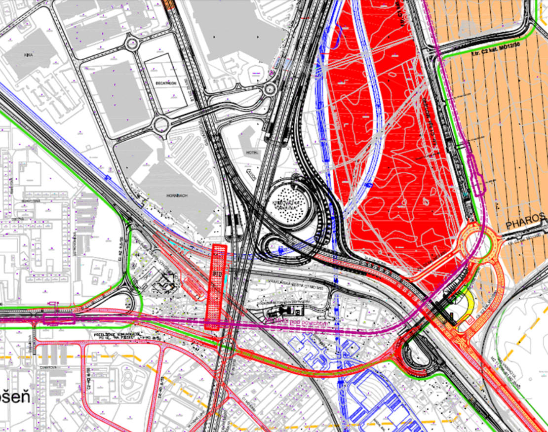

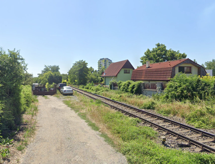

No neviem, pozerajúc na náčrt riešenia, či nápad viesť trať popod letisko by vôbec legislatívne prešiel, nie som odborník na ochranné pásma takýchto stavieb. A keby neboli legislatívne problémy, vidím aj technické obtiaže. Jedným je napríklad sklon trate - začať klesať pod zem by mohla asi až niekde za dnešným priecestím na Vrakunskej ceste (“Y” križovatka). A nemohla by ísť plytko pod povrchom, ale musela klesnúť hlbšie z dvoch dôvodov - jednak plytký zhora hĺbený tunel nie je možné postaviť, lebo by sa museli rozbiť obe pristávacie dráhy (minimálne ich konce) a po druhé, podľa hladiny Zlatých pieskov usudzujem, že spodná voda je dosť vysoko a plytko zahĺbený tunel by nadnášala.
Ano technicke prevedenie bude narocnejsie, kedze je dana oblast zastavana. jednoznacne tam musi byt tunel a hlbeny asi nepripada do uvahy. Ale nic nezrealizovatelne…

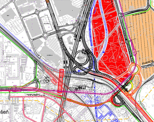

Nejaky “plan” napojenia trate na letisko je aj na tejto situacii nizsie.
Minimálne električkový tunel na letisko na tej mape nie je aktuálny, keďže sa počíta s povrchovým vedením popri Avione (link na článok s nákresmi)
Ja netvrdim, ze je to aktualne, ale ako by sa to dalo riesit.
