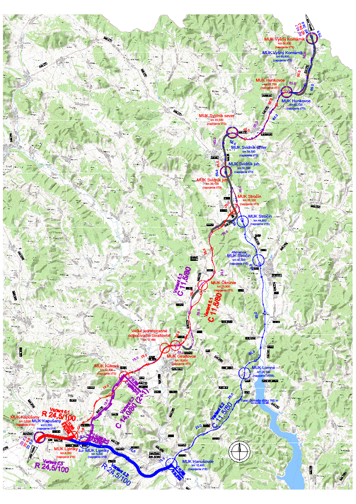

Toto su tie povodne varianty aj s tunelmi pri Okruhlom.

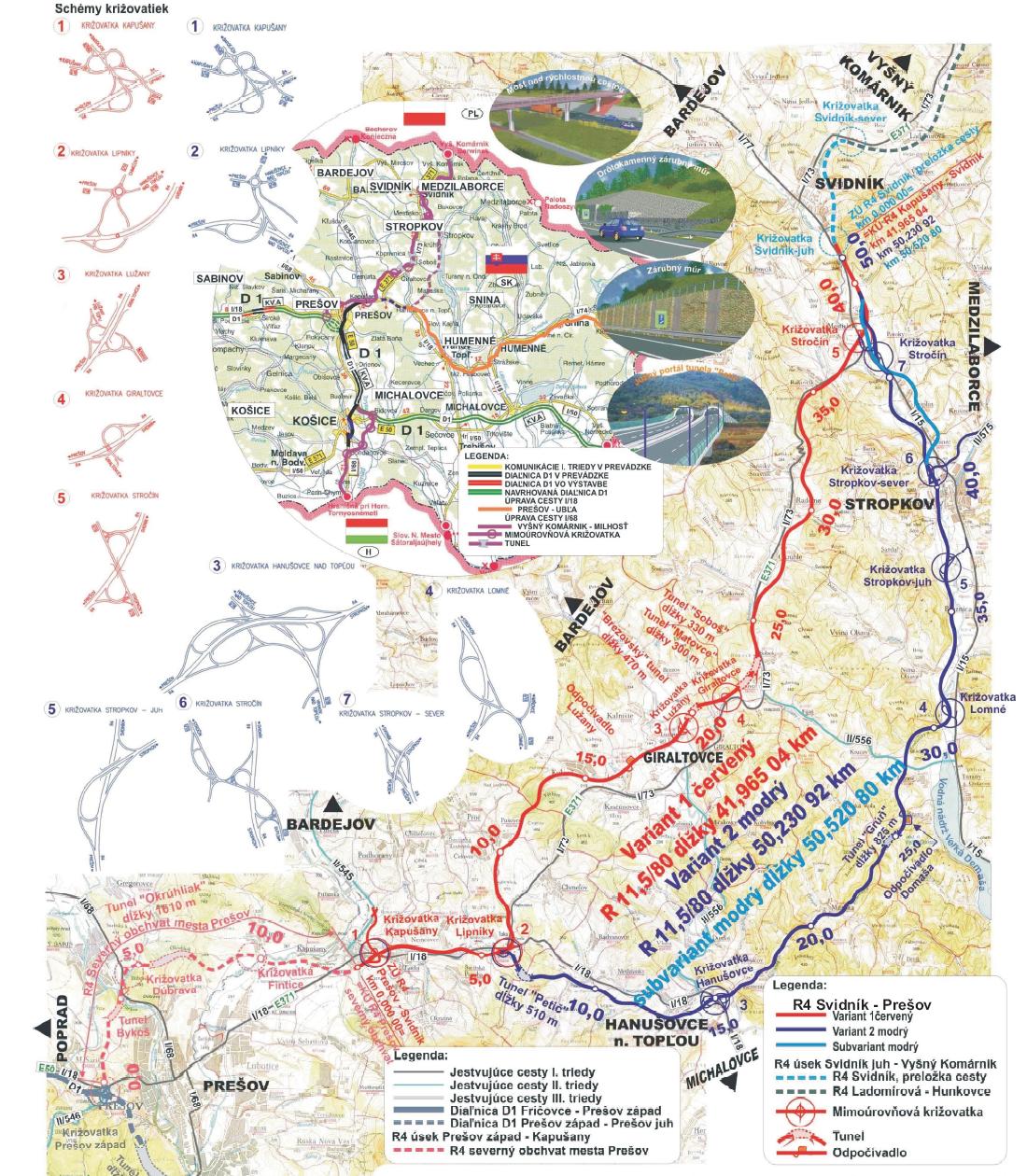

Nejaka dalsia studia realizovatelnosti.

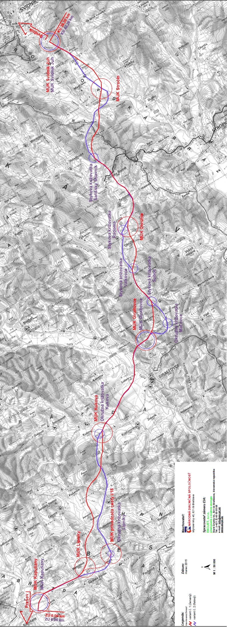

A tu uz je plus minus finalny variant.
