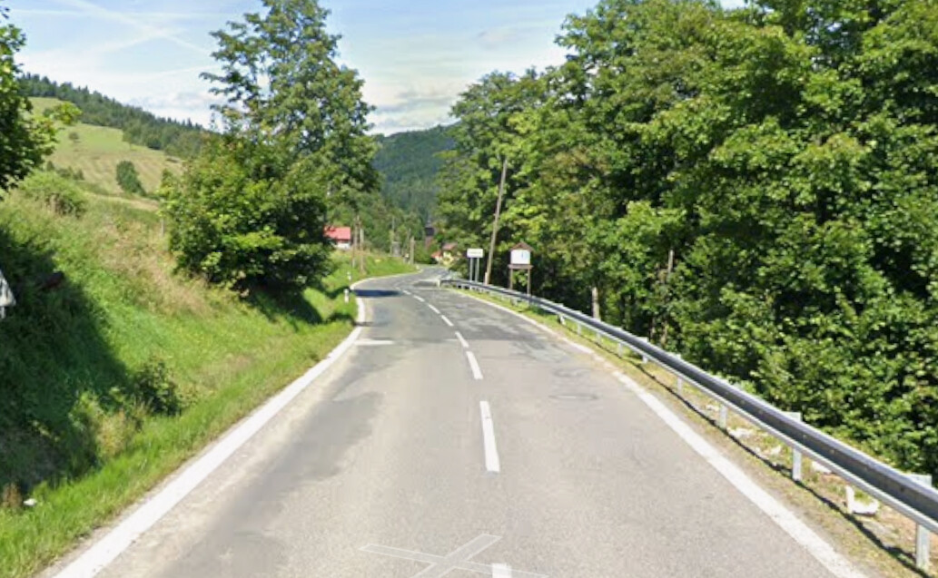

Akoze nie celkom rozumiem otazke… Obchvaty sa stavaju preto, lebo je tam nejaky problem, konkretne ta cesta na plavnicu rozhodne nesplnovala standardy cesty prvej triedy… Staci sa pozriet na streetview.
Ale ved nikto netvrdi, ze tie cesty na juhu su idealne. Tiez tam chyba R3, nasledne to stiahne dopravu z tych ciest… A hlavne je tam problem ten, ze okolie Nitry silno generuje NA, nie je to problem tranzitu…
no dobre ale vyriesilo sa to. otazka je preco nemoze byt otvoreny prechod mnisek ked je otvoreny prechod holic, komarno aj sahy ? tadial jazdi tranzit.
Lebo su to doslova luxusne cesty oproti prechodu cez mnisek?
A ani na polskej strane to nie je ziadny luxus, ale uzka cesta…
uzka cesta aj ked povrch ked tam pozeram je perfektny. ale povrch je jedna vec a unosnost druha.
ked I/64-66-51 su luxusne tak nic. s priemernou 60kou, v spicke mnej ked si postojis na semaforoch v NZ, KN a SE, take na I68 asi nemaju. potom jazdy cez hlavne namestia su tiez luxusne. cize vlastne pustame tam NA lebo v cesku/madarsku pokracuje trochu iny level ciest a bolo by blbe mat vsetko zatvorene.
Vsetky tie cesty co si spomenul su na rovine a su ovela sirsie.
Fakt sa to neda s I/68 porovnat…

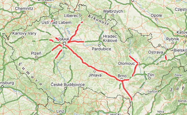

este jedna -podla mna- chyba. dialnica praha-breclav ma asi taku dlzku ako nase D dokopy v 1990. + tie ich dalsie kusky su mozno 2x tolko ako nase pricom cesko je 2x oproti nam. takze to podla mna km/pocet obyvatelov bolo to iste. keby oni mali dialnicu cez skoro celu republiku a aj my tak by sme na tom boli ovela lepsie ako oni.

Čo sa týka Česka – áno, sieť ich diaľnic bola v 1990 podobná ako naša v prepočte na obyvateľa. Ale oni už mali hotovú sieť, ktorá spájala Prahu a Brno s Bratislavou, a tiež Brno s Olomoucom. Plus mali niekoľko ciest z Prahy.
Keď sa pozrieme na Slovensko, to nebolo. Dodnes nemáme diaľnicu z druhého najväčšieho mesta do hlavného mesta. A oni to mali už v roku 1985. My sme mali len malé úseky všade a žiadna kompletná diaľnica nespájala väčšie dôležité mestá.

Iste, cesko malo d do brna a olomouca. Lenze nemali ostravu, hradec, pardubice, plzen, budejovice a smer usti/nemecko. To nie su az take male kusky. My s 1000 km by sme mali vybavene zakladni spojenia. Oni sotva.
Ano, ale v cesku chybalo par kilometrov do tych destinacii… V roku 1990 do Hradce ci Pardubic chybalo tak 50km… Atd. Hlavne, ze mali postavenu nosnu siet uprostred krajiny, my sme nieco take nemali. Im stacilo potiahnut dialnicu od Prahy na Usti ci dalej za Plzen a mali obsluzenu celu krajinu… S vynimkou Ceskych Budejovic… U nas si sa musel terigat cez otrasne cesty prvej triedy aby si sa vobec dostal do Ziliny, nie to este dalej na vychod…
