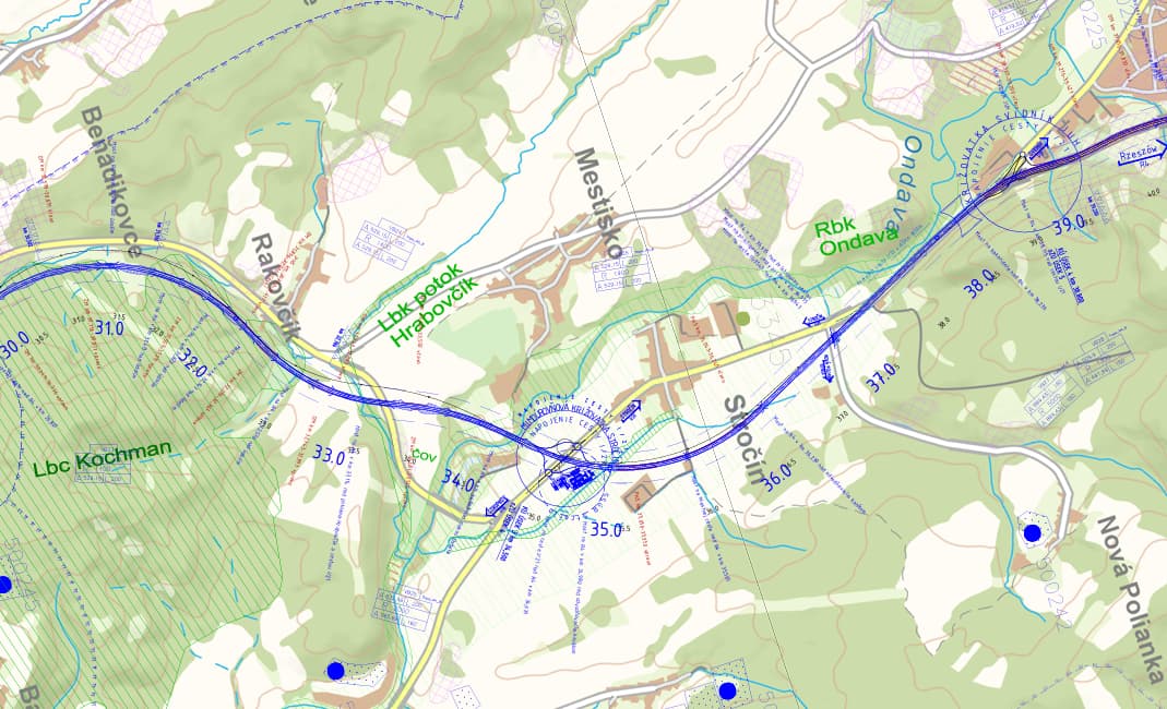

Napr. v takom Strocine boli namerane intenzity cez 8000 v roku 2022, teraz to bude viac. Je to pomerne jednoduchy usek, da sa povedat, ze doslova na rovine. Akurat je drahy, lebo si tam naprojektovali SSUD.
Cena so SSUD = 62.7milionov
Cena bez SSUD = 44milionov
Stale si myslim, ze to zazemie co ma sprava ciest PO kraju by uplne postacovalo aby pokryli aj nejakych 50km navyse RC, ked teraz maju v sprave 240km len v okrese Svidnik, dalsich cca 240km je v okrese Stropkov…
Pri tendre by sme sa dostali mozno na 40milionov, co je za plny profil a dlzke 4.3km velmi dobra cena.
