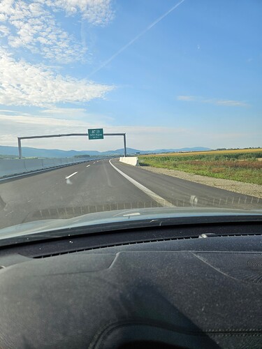

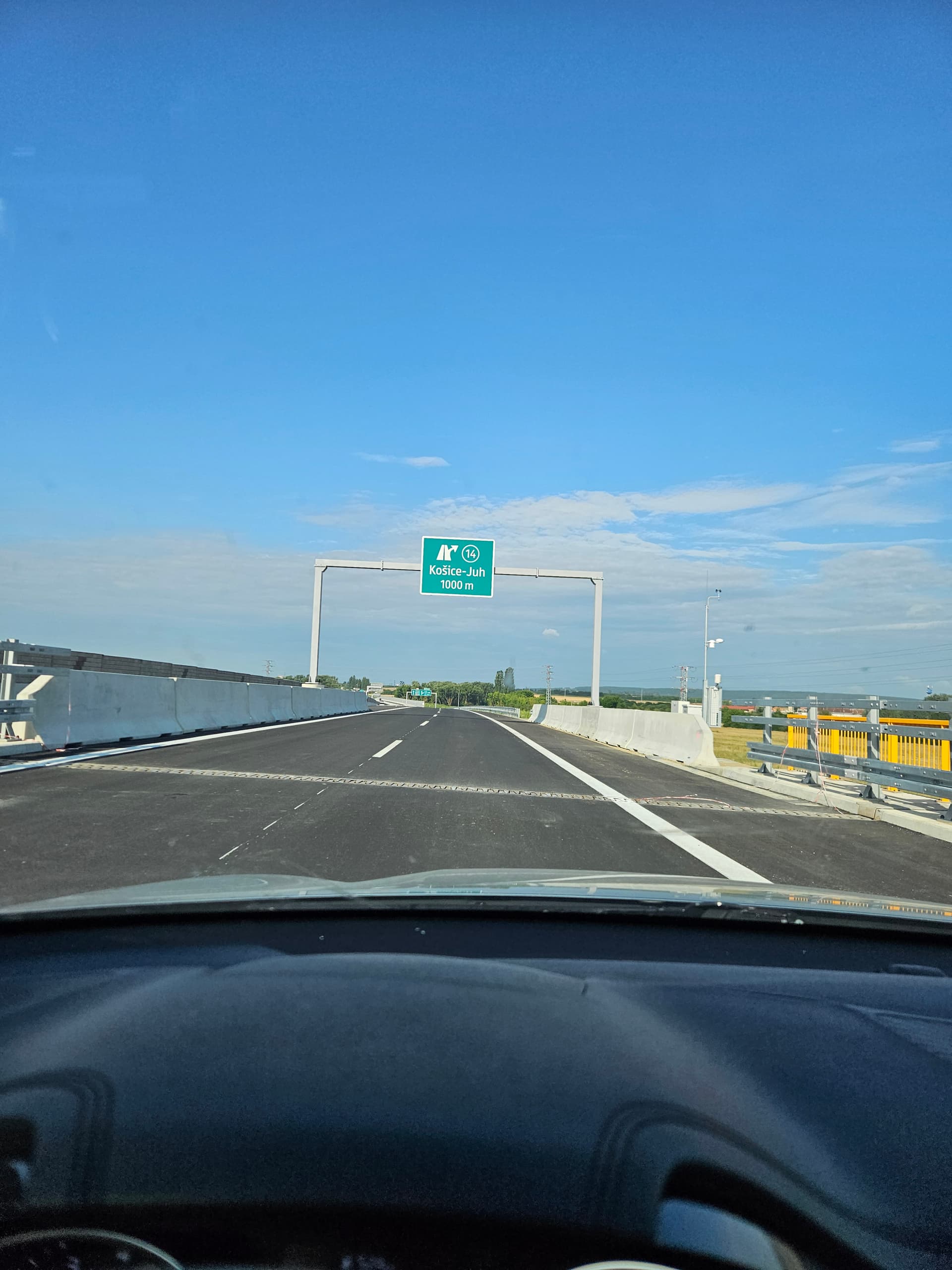

A zase značky na portáloch aj keď netreba….
Čiary krivé, pri SDP hrubá, pre istotu, má byť tenká 15 cm. Kadenciu stredovej si netrúfam odhadnúť, ale vyzerá na 3/6 m má byť 6/12 m. Hrúbka čiary 12 cm a 25 cm miesto 15 a 30.

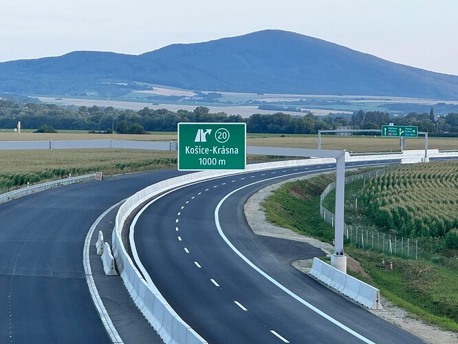

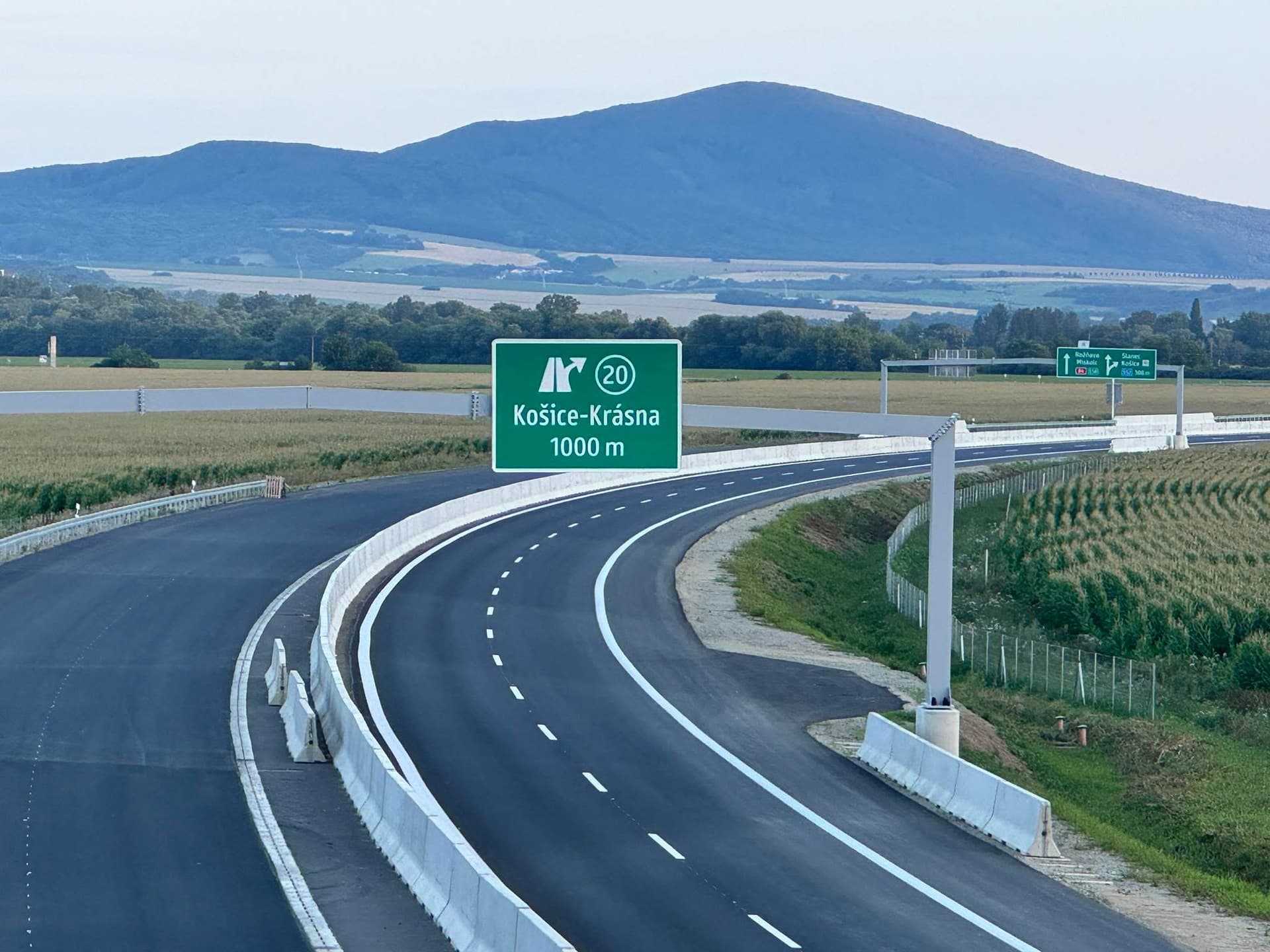

A ciele Rožňava(!!!), Miskolc; prečo nie rovno Moldava nad Bodvou? :face_with_spiral_eyes:
A to sme im zadarmo vypracovali Diaľničný adresár 2025 so všetkymi cieľmi na celej sieti, číslami prípojok a uzlov a ich názvami.
Obavám sa či to vôbec bude na niečo platne. Veď kašlú aj na TP 117 a 118. Viď táto stavba.
Už sa nevládzem na tento amaterizmus pozerať.
Na čo to všetko robíme kua?!
Rožňava je značená už v križovatke D1xR4, takže tu iba držia kontinuitu
