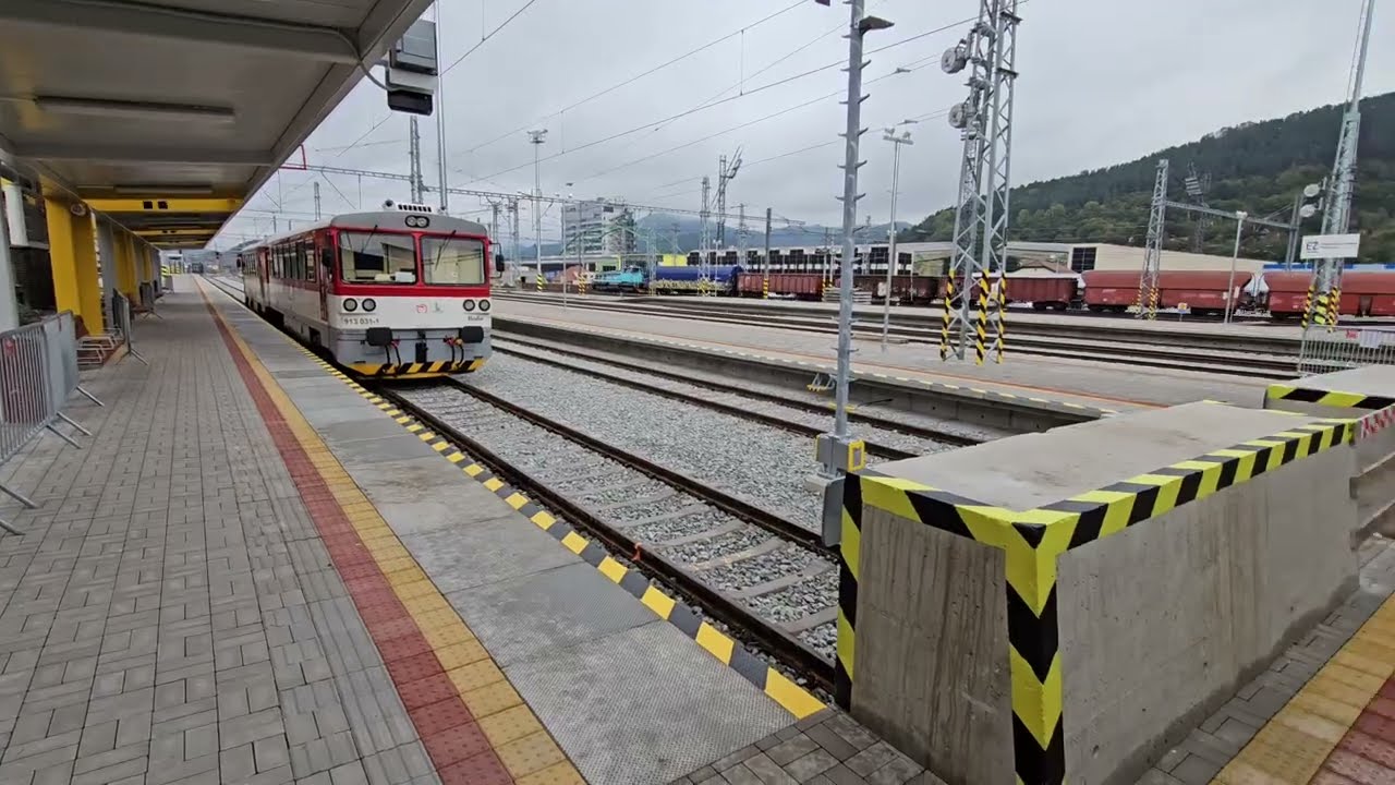

Nechápem, prečo nie sú nástupištia 5 a 6 zastrešené. V celkovom rozpočte by sa to ani nepoznalo.
A za dalsie preco nie je stanica a pristup k nastupistiam bezbarierovy. Vytahy z podchodu na nastupistia sice budu ale tu tri schody, tam tri schody. Najblizsich 50 rokov s tym uz nikto nic nespravi. To tam fakt nikto nerozmysla? Projektovu dokumentaciu nikto neschvaluje a nepripomienkuje?
Celá trať sa musela dvíhať z niekoľkých dôvodov, napr. aj kvôli podjazdu Kysucká. A nástupištné hrany musia byť 550 mm nad temenom koľajnice. To všetko do toho muselo vstúpiť. Myslím, že tých nájazdových rámp na to prvé nástupište tam bude dosť. Podobne je riešený napr. Leopoldov a možno aj ďalšie stanice na koridore, kde museli prispôsobovať výšku staničnej budove.
To určite pripomienkuje, ale jediné schodné riešenie, ktoré by dosiahlo toho, čo požadujete, je v tomto prípade zbúrať staničnú budovu a postaviť novú s podlažím v zodpovedajúcej výške.
Vysku hrany nastupista neriesme - ta je pevne dana u urobit ju v inej vyske je naozaj no go.
Su zname ale ine dovody vyssej nivelity ako podjazd Kysucka? Ten by sa asi dal o tie “3 schody” zapustit do terenu. Tam museli nasypat stovky tisic kubikov kamena naviac co tiez nebolo za par drobnych.
Pokial by tam boli iba najazdove rampy tak by som ich este prekusol ale schody su za mna problem pri takejto rekonstrukcii. Naviac to tak zjavne zostane navzdy.
A keby zburali stanicnu budovu a postavili novu tak by sa stalo co? Schody by boli od ulice alebo by sa rozlicna nivelita riesila sikmou podlahou v stanicnej budove.
Naviac stanicu vyhlasili za kulturnu pamiatku takze ad1 burat sa nebude ad2 akakolvek oprava/uprava bude narocna koli pamiatkarom. Rovnako je na tom Trencin a mozno este dalsie stanice.
Asi som iba prlis narocny a chcel by som aby sa z verejnych penazi robili veci poriadne co v tejto krajine naozaj nehrozi.
Práveže pre mnohých ľudí s problémami s chôdzou (najmä ak majú jednu nohu podstantne viac postihnutú než druhú) sú schody (vyjdú ich s prinožovaním zaťažujúc najmä zdravšiu nohu) podstatne menším problémom než šikmá rampa (pri jej zdolávaní musia zvýšene zaťažovať obe nohy). Preto si myslím, že je súčasné riešenie, keď sú k dispozícií ako rampa tak aj schody, lepšie než keby bola iba rampa.

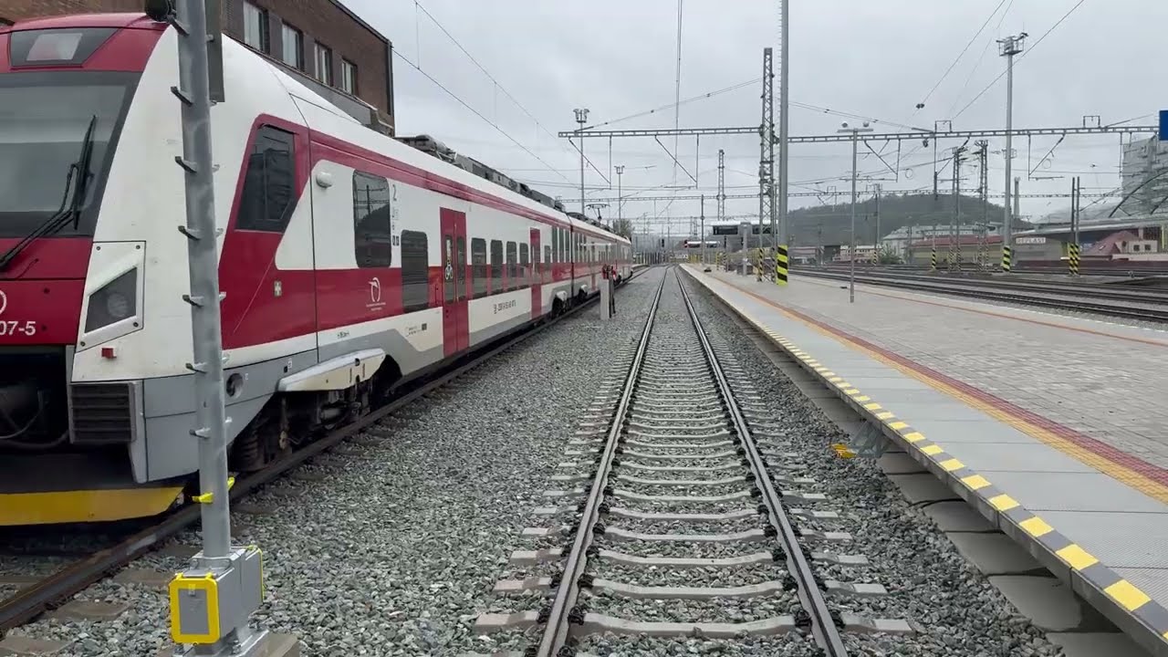

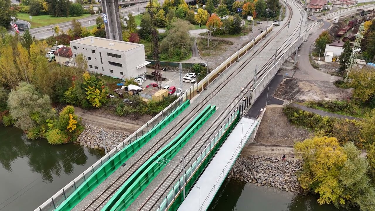

super uz tam vela nechyba.. druhy most cez Rajcanku je hotovy , kolaje podbite akurat uz len troleje natiahnut treba aj ponad nove kolaje na prvych nastupistiach predpokladam ze vramci novootvoreneho nastupita 5 (ktore je akymsi predlzenym nastupistom 1) kolaje 9,11 na boku budu cisto pre smer Rajec ,tzv Rajecke nastupiste , kolaj 5 a 7 zrejme pojde aj na Cadcu, stoji tam aktualne odstavena 661 ..akurat trnom v oku ostava ta schatrana budova stanice a jej okolie najma vstupne schodiste a ulica hviezdoslavova
