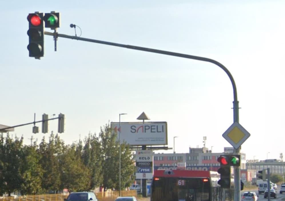

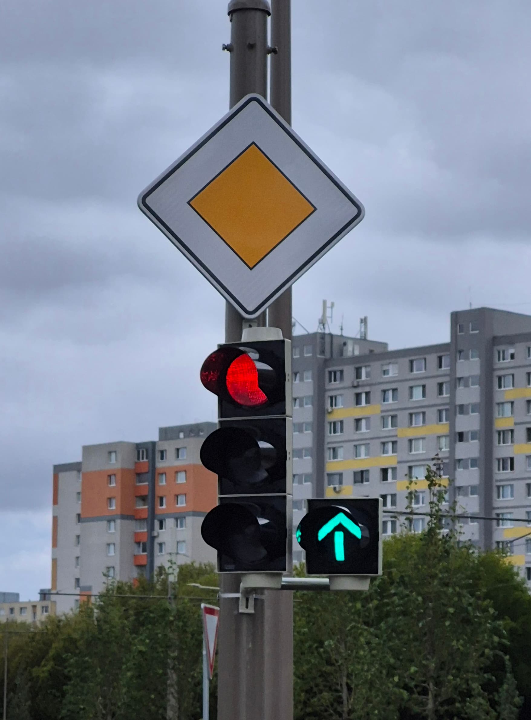

Najnovší úlovok z Petržalky (Jantárová cesta):
Podobne to je aj na ivanskej ceste pri Ikeii. Takze sa mozno inspirovali.
Tu sa vzhľadom na súbežnú električkovú trať hľadala inšpirácia skôr v Jablonci - našťastie, dve blikajúce červené svetlá už vo vyhláške nemáme

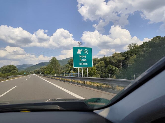

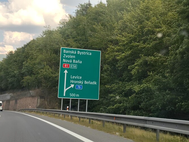

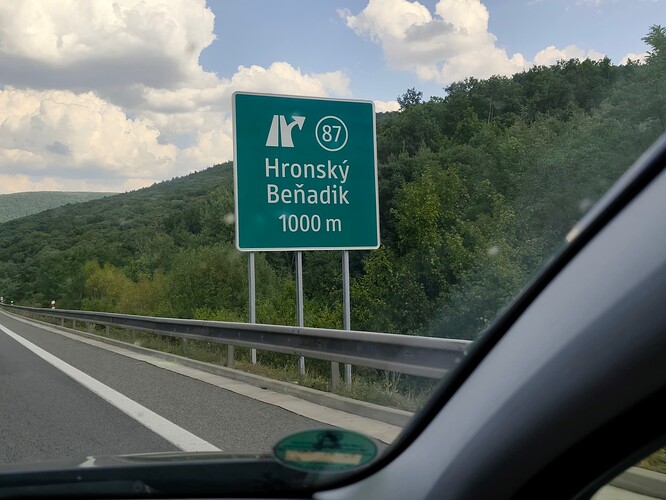

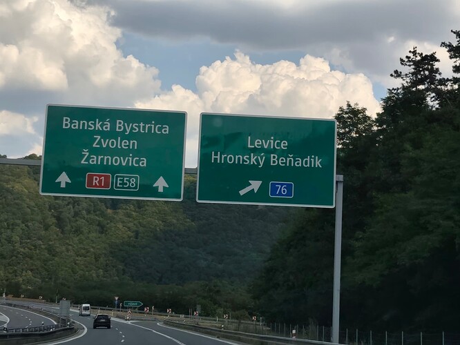

Niekoľko fotiek z prejazdu, zmenila sa aj pomerne nová tabuľa (10ročná) na križovatke R1xR2 pri Žiari.
tabule sa mi páčia, ale skôr otázka na odborníkov, či sú OK.
Je to zatiaľ návrh, ale vyzerá to dobre. Vždy viete prekvapiť niečím novým :slight_smile:

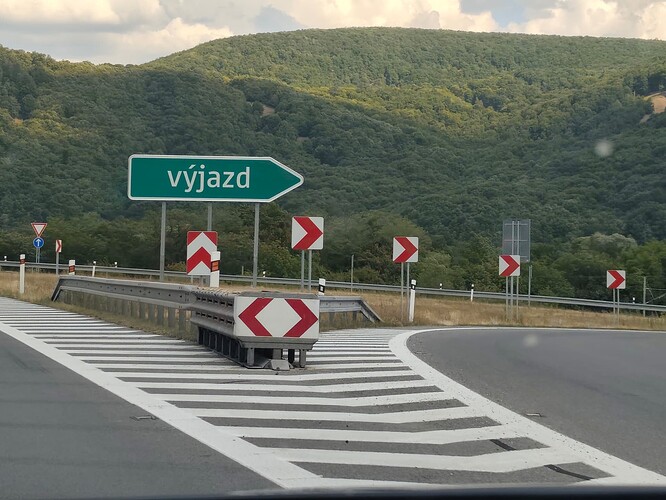

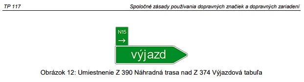

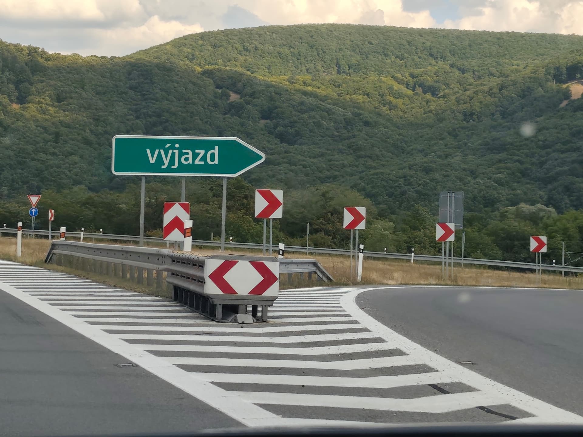

Tabuľa “Výjazd” mi pripadá byť trochu zbytočná.
Mne nie. Verím, že tam budú raz tabule s náhradnou trasou.

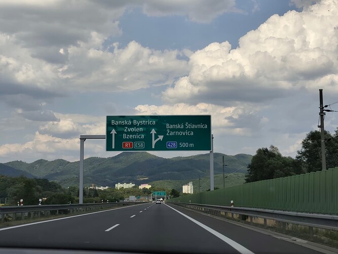

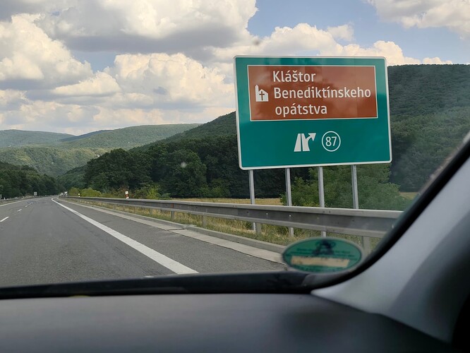

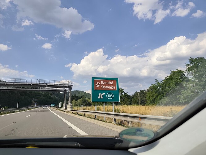

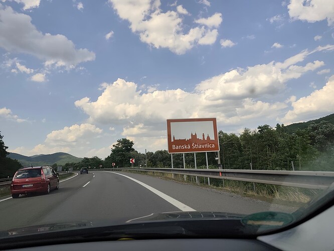

Duplicita značenia Banskej Štiavnice značkami 377 aj 371 má nejaký hlbší význam? A inak nehovori náhodou vyhláška, že na značke 371 sa majú nachádzať iba zvláštne (a miestne) ciele a turistické nie?
Nie je zbytočná, zbytočné sú tam tie zvodidlá a tlmič nárazu, ktoré stoja 10-krát viac € ako tá tabuľa výjazd.
Žiadny význam. Je to v rozpore s V30/2020. Pre turistické ciele sa smie používať výlučne Z 377. Pre ostatné Z 371. Duplicita nie je povolená.
Na Z371 môže byť uvedený turistický cieľ iba v prípade ak prípojka má viac ako 1 výjazd, kvôli rozlíšeniu na ktorom výjazde treba odbočiť.

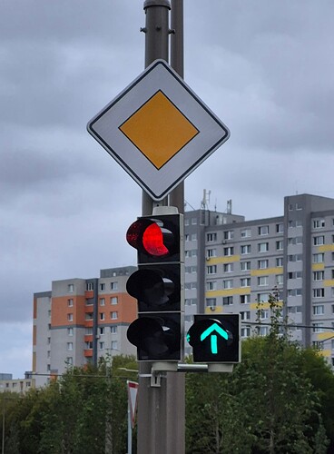

tak toto moze vymysliet naozaj iba idiot. to nikomu z kompetentnych nedoslo aky je toto nezmysel? okrem toho nie je nahodou vo vyhlaske ze zelena sipka moze smerovat iba doprava?
Vyhláška má všeobecné ustanovenie, ktoré nehovorí o orientácii šípky:
Zasvietený doplnkový signál zelenej farby v tvare šípky alebo šípok umožňuje vodičovi pri dodržaní pravidiel cestnej premávky pokračovať v jazde v smere šípky alebo šípok aj vtedy, ak svieti signál červenej farby v tvare plného kruhu.
TP 117 sú v tomto smere ale nekompromisné:
Prípustná je len doplnková šípka vpravo.
Našťastie, toto je situácia, kde vodiči periférne sledujúci okolie cesty a vidiaci súbežnú električkovú trať dokážu pochopiť, čo im chcelo byť povedené.
Toto som videl už v r. 1973 v Taliansku - obrovské červené svetlo, väčšie než ostatné signály, a k tomu jedna alebo aj viac slabo viditeľných zelených šípok. Bral som to tak, že Taliani jazdia divoko, tak ich treba pred križovatkou tou veľkou červenou pribrzdiť :grin: Neviem, ako je to tam teraz…
