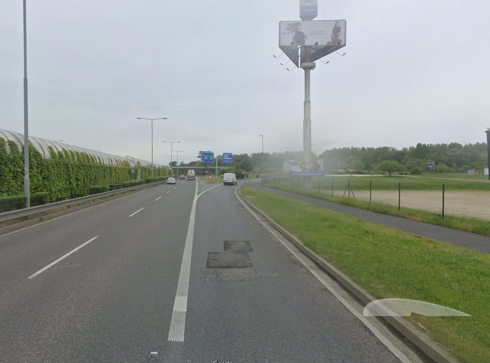

Počujte, kolegovia. To zníženie rýchlosti na 100 a na 80 na D2 za Lamačom smer Stupava je na čo? Nie je tam vôbec nič. Ani žiadna výstražná značka, ani žiadne obmedzenie. Proste “zníženie” v poli.
Odhliadnuc od toho, že vzdušnou čiarou odtial je pri bývalom Kamennom mlyne prikázaný smer na parkovisko (už som nahlásil CSO), očividne niekoľko rokov (od 2021)
z oboch strán :smiley:
Kde konkretne? Viem ze pred krizovatkou D2XD4 v smere na Bratislavu je take obmedzenie..
V smere na Stupavu. Odhadujem tak 1 km za križovatkou Lamač.
By som tipol, ze tam je poskodene zvodidlo. Na severnej D1 bezna vec. Uplne nepochopitelne pre mna
Bud je to kvoli kamionu ktoreho poziar asi poskodil vozovku, ale skor si myslim ze kvoli moznoym kolonam v spicke pred D2xD4 od Bratilslavy, kedze tento exit nahradza uzavrety v Lamaci
Nuž ale očakával by som tam aspoň nejakú výstražnú značku. Nie len hodenú na rovnom úseku “na”.
Ako mám potom ako vodič brať vážne dopravné značenie? Táto “inflácia” nevážnosti dopravného značenia na Slovensku je podľa mňa vážny problém.

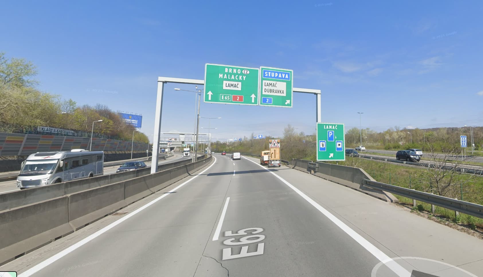

Ak som správne zaregistroval, keď som tadiaľ prechádzal pred týždňom v opačnom smere, tak na smerových predzvestiach a návestiach je ako diaľkový smer spolu s Nitrou značená Trnava, Bratislava je už iba na diaľkových návestiach
Toto nie je v rozpore s TP 117? Vodič idúci rovno sa zrazu ocitne na diaľnici bez toho, aby o tom vopred vedel. Podľa TP by sa značka diaľnica mala používať bezprostredne za výjazdom na diaľnicu, aby bola viditeľná z cesty, z ktorej sa na ňu odbočuje.
Je rok 2025 a Stupava je stále návestená dve križovatky pred skutočnou križovatkou.
tabule su zelene tak to vodic nejak pochopi :smiley: ja cakam kedy sa konecne upravi znacenie na einsteinovej aby zodpovedalo standardom 21. storocia respektive aby aspon zodpovedalo realite :smiley:
tato znacka navadza vodicov doprava na aupark ale ide sa tam az dalsim vyjazdom
tato ukazuje neexistujuci odbocovaci pruh v strede a clovek si ani nevsimne ze je to vlastne predzvest a v pravom pruhu sa do centra ani na dvory nedostane
toto biele cudo tiez neviem co je :smiley:

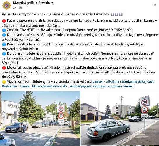

Tieto značky zákaz tranzitu majú aj nejakú oporu v TP/vyhláške/zákone, alebo na základe čoho chce MsP vydávať pokuty?
link
Pozri popis dodatkovej tabuľky č. 520
Ako treba chápať výnimku - vjazd je povolený: vozidlom, ktoré je oslobodené od platby mýta za vymedzené úseky ciest
Bežné osobné motorové vozidlo je oslobodené od platby mýta? (neviem nájsť definíciu termínu, tak len hádam, že “mýtom” sa nerozumie aj diaľničná známka, keďže pri tejto výnimke to zvykne byť formulované ináč)
