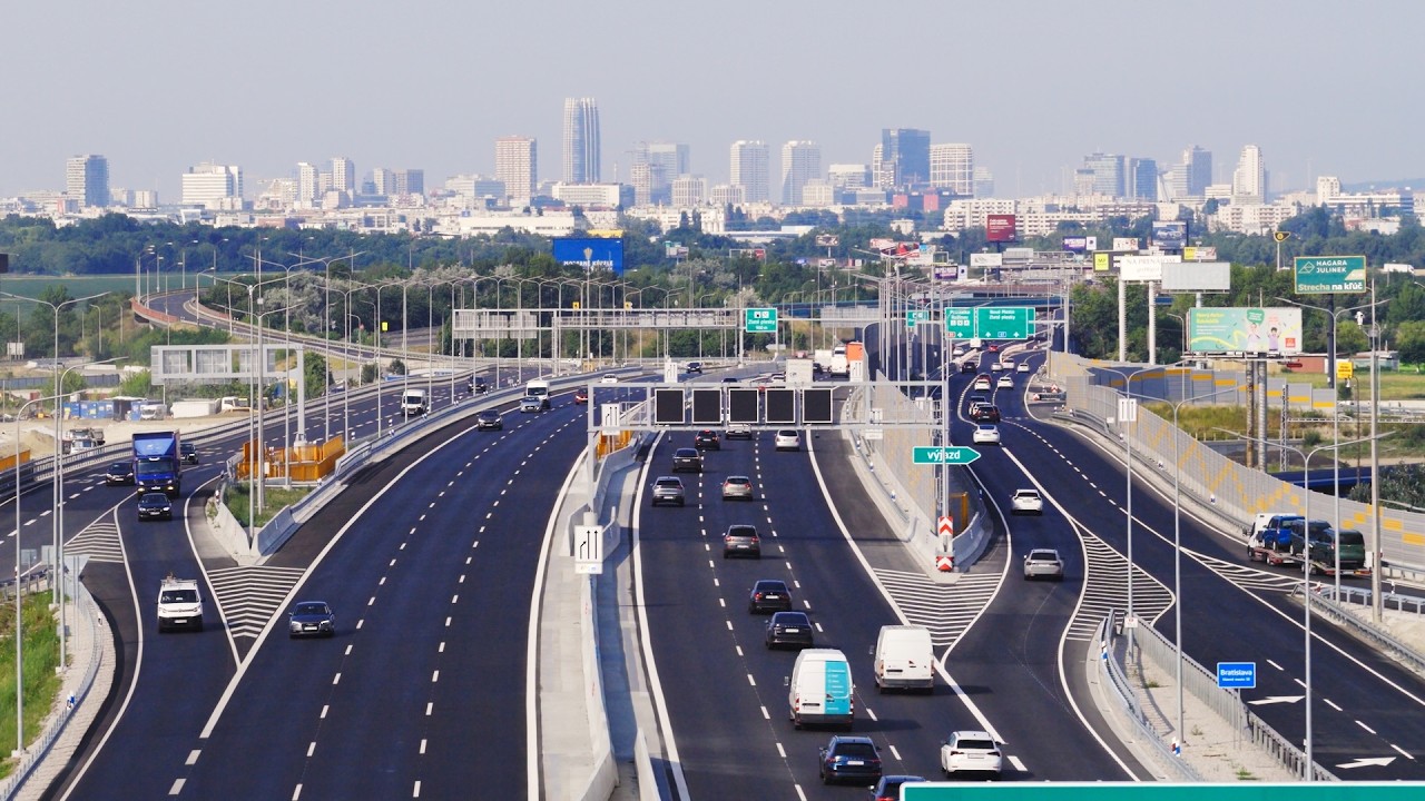

No tranzit z D1 Pristavny Most - Zlate Piesky je uz v podstate prec. Pamatam si niekedy v 2018 cely pravy pruh od Zlatych Pieskov po Pristavny Most bol vyplneny kamionmi. Vcera som to narocky sledoval a videl som 1-2 kamiony.
Problem je, ze momentalne to uz vobec nepomaha, kolony od oblucika v Brenolakove sa presunuli naspat medzi Zlate Piesky a Pristavny Most.
Vcera som cakal na zjazde z D1 na Pristavnu 20 minut.
Problemy robia semafory na zjazdoch z dialnice, kde napriklad na semafore Pristavna/Plynarenska sa v 2 pruhoch stretava zjazd z D1 a 2 pruhy zjazdu z R7 plus premavka od Podunajskych Biskupic.
Preto je aj totalny nezmysel minat miliardy na nejaky tunel popod Karpaty ak zjazdy z dialnicnych obchvatov budu koncit po par metroch od dialnice na semafore a od nich bude kolona az kilometer na dialnicu ako bola vcera od Jurki Pristavna az 800m na dialnicu.
a pritom zrovna v tomto prípade stačí ten semafor trocha zmysluplne nastaviť. Ono môže byť aj 8+8 pruhov, tie kvantá vozidiel sa za tak krátku dobu do BA jednoducho nevojdú. Akékoľvek zlepšenie je iba dočasné kým si to ľudia všimnú a o pár mesiacov je to postarom.
Tak v tomto pripade pravdu nemas. Dany semafor bol vypnuty asi 2 roky kvoli vystavbe budovy vedla a ziadne kolony tam neboli.
Nasledujuca krizovatka je Pristavna/Kosicka s radovo vacsou kapacitou a ta tieto prudy aut zvladala.
Mam pracu aj s garazou 200m od toho semafora po Plynarenskej a vysvetli mi preco mam stat 20 minut na dialnici v kolone, lebo “nevojdem do Bratislavy” ked od semafora mam prazdnu cestu az k praci a za 2 minuty by som mohol byt odparkovany v podzemnej garazi a nezavadzat na cestach vonku.
Ak by tam nebol semafor, minimálne musíš chodcov vyriešiť mimoúrovňovo (neriadený priechod tam byť nemôže).
ale ja s tebou súhlasím, tento semafor stačí len rozumnejšie nastaviť a problém tam nie je, resp. presunie sa inde.
Nastavovanie semafora ma svoje limity, ked beries len 2 blokujuce smery, tak len medzi nimi delis zhruba 1000 aut/h. Cize mas na vyber 500 vs. 500, alebo 900 vs. 100. Pruh bez obmedzenia moze preniest az do 3600 aut/h.
Ale ako tu pisem uz roky, kapacita sa da zvysit poctom pruhov pred semoforom a za semaforom. Ak 2x900 aut/h nestaci tak 3x900 uz spravi rozdiel.
V tomto konkretnom pripade si to priam pyta potiahnut pruh od D1, namiesto zipsovania s 2 pruhmi od R7 aby siel az k semaforu.
Ale kedze sa tam momentalne preraba autobusova zastavka, tak ak sa to nespravi teraz, tak sa to nespravi nikdy.
Okrem toho, ze sa tam uz zjavil plot a vyzera, ze sa tam ide nieco stavat, najskor zasa nejake nepotrebne kancelarie, alebo byty.
Toto sú čísla, ktoré samozrejme platia a fungujú, faktom ale je, že sme v meste a takmer v centre, čiže križovatky, odbočenia a semafory tu proste sú a budú a budú aj pribúdať. Pridávanie pruhov má svoje limity tak ako aj nastavovanie semaforov, v tomto prípade by kus 3. pruhu bol asi primeraný v rámci prepletu a ukončenia R7. Aktuálne sa tam robí vodovod, nie zástavka, čiže do budúcna sa rozšírenie nevylučuje, ale veľmi s ním asi rátať netreba.
Nemyslím si, že je primerané donekonečna pridávať pruhy a mať v meste 4+4 diaľnice aby sa každý dostal z garáže v svojom nepotrebnom byte do garáže v svojej nepotrebnej kancelárii bez zápchy.
V tomto prípade sa jedná o rozvojovú lokalitu, teda stavieb, kancelárii, bytov a križovatiek bude len pribúdať a so súčasným stavom sa bude treba asi zmieriť.
