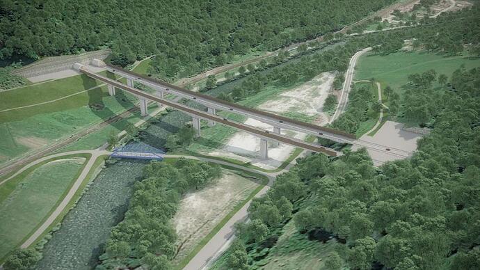

Pozerajúc na topografickú mapu, ktorú pripol vyššie Jonathan, je celkom zreteľne vidieť, že ten most nemá ani pol kilometra. Okrem toho, keď si pozrieš vizualizáciu mosta Stankovany nižšie, ktorý má spájať tie 2 tunely, tak podľa mňa nie je Tebou navrhnuté riešenie realizovateľné.
Bolo by to komplikované a veľmi drahé riešenie. A na tak málo mieste je to obrovské prevýšenie. O tomto nemá zmysle vôbec uvažovať z pohľadu NDS.

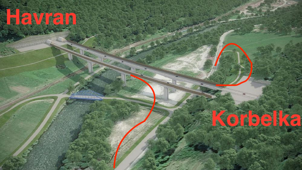

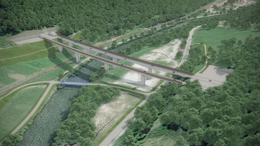

Na strane Korbelky a I/18 je pod buducim mostom miesto, teraz je tam nejaka vybetonovana plocha, ktora ale uz od 2012 zarastla:
Havran by sa mohol postavit spolu s mostom, a na druhej strane mostu, teda dalej od Havranu by sa mohli postavit docasne rampy a Havran by sa tak mohol pouzivat skor a nemuselo by sa cakat na Korbelku. Kedze to nie je hned za portalom Havranu nemusel byt tam byt problem ako pri Visnovom a nemuseli by tam byt ani dodatocne pruhy v tuneli.
Nejak napr. takto ale urcite by sa to dalo vymysliet lepsie ( koniec koncov aj uz v tom obrazku maju nakreslenu obsluznu komunikaciu z I/18 k mostu/portalu Korbelky ) :
Po otvoreni Korbelky by sa zjazdy mohli uzavriet ale burat nemuseli. V pripade udrzby/nehody/hocicoho v Korbelke a useku pred nou by sa mohli pouzit tak aby sucastne s Korbelkou nebol neprejazdny aj Havran.

Dá sa veľa vecí, otázka je, či tie extra náklady stoja za to.
