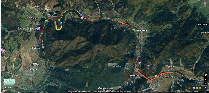

Pre projektantov ," s prstom na mape", by som doplnil, že v meandri, okrem jestvujúceho žel. tunela, je aj starý jednokoľajný tunel, Mapy Google čiže s tým plánovaním cestného tunela, cez meander treba veľmi opatrne. čo sa týka obmedzených rýchlosti na Tu-hu, by bolo jednoduchšie napísať, kde je 90. Chodím tadiaľ pravidelne, ale presne som si nie istý, ako to tam je, ale skúsim od turian 70, pred motorestom rieka, potom v meandri 60, kraľovaniy 2x 70, potom križovatka 60, Rojkov 50, hneď za obcou 70, pred Ľubochńou 70, potom ľubochna -hubová 50, budúca križovatka Hubová 50, krajinka 70, hrboltová 70. rbk 50, výjazd 70, lisková križovatka 70, sliač križovatka 70, križovatka ivachnová 80. Čiže ísť 90, je tak akorát z ríše rozprávok. Ono v podstate, aj na tých niekoľko 100 metrových úsekoch nemá zmysel zrýchľovať na 90.

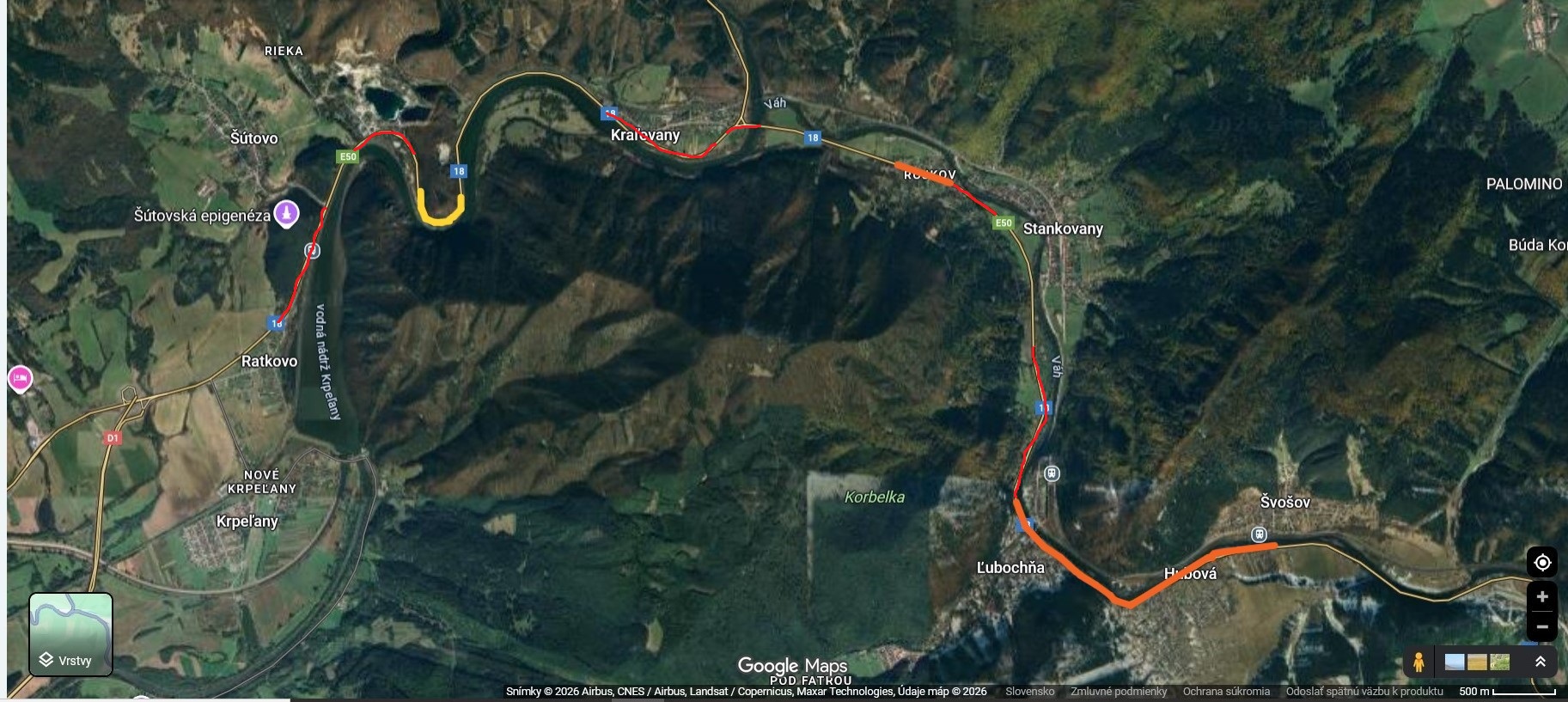

Nerozumiem tej tvojej vete 70 tam nie su. Takze som cervenou dokreslil obmedzenia na 70 km/h ktore realne tam su. Ci je to obmedzenie z pohladu terenu alebo koli niecomu inemu neriesim.
este raz pre vsetkych projektantov prstom po mape: kraloviansky meander je absolutne nepriechodny kvoli narodnemu parku mala fatra a prirodnej pamiatke. dalej je tam prirodna pamiatka sutovska epigeneza a rojkovske raselinisko. uz raz europska unia stopla peniaze kvoli raselinisku tak uz skoncite s tymi vlhkymi snami o trojposchodovej dialnici korytom vahu.

[quote=“asdfr, post:4526, topic:313”]
Nerozumiem tej tvojej vete 70 tam nie su. [/quote]
nie su tam zakreslene, lebo nepredstavuju velke obmedzenie. 90 je MPR a nemas ziadny zakonny narok ju mat vsade. aj keby vsade bola 90, priemer by bol nizsi lebo vsetci aj tak nejdu MPR a budu ta brzdit. inax zaujimave ze 70ka vadi pritom sa tu lamentuje ze kvoli “intenzite” sa neda ist rychlo.
inac ked som si klikal nie vsetky 70 podla nakresu som nasiel… a ked si porovnam turhub a I/16 rimavska sobota - figa s 50-60kami aj mimo obci tak turhub je tazky luxus.
Ak myslis streetview tak napr pri krpelanoch/sutove tie 70ky su prilis cerstve aby boli nafotene

A k tym 60. Staci par preloziek tej cesty a ups a mate tu 90 km/h ako vysitu
Nejake prelozky tej jednicky su cervenou.

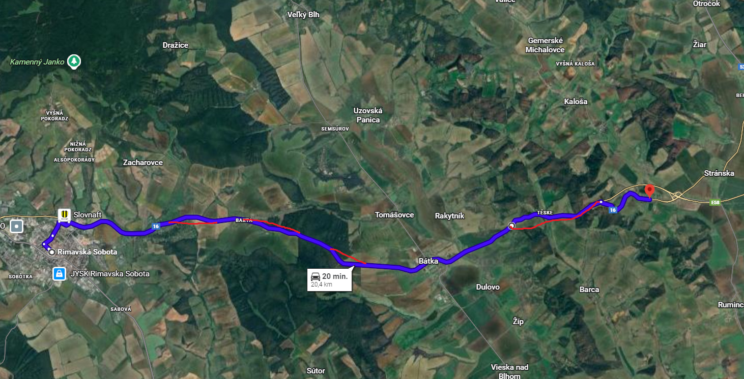

. Ale nie, treba stavat R2 pre intenzite na urovni 6 -8 tis. aut/ 24 hodin.
Avizované úpravy Tu-hu MD, boli už dakde zverejnené? nemá náhodou niekto k ním Prístup??. Podľa mŇa žiadne výrazné zmeny (3pruh??) netreba. Mala sa spraviť poriadna oprava jestvujúceho úseku, hlavne úsek rojkov- lubochna, ktorý je v katastrofálnom stave. Max upraviť niektoré odbočenia . Obmedziť na celom úseku rýchlosť na neaký rozumný limit a dať na celom úseku zakaz predbiehania ( v podstate ani nie je kde predbiehať. ) Tých pár km by každí určite vydržal tie obmedzenia. Vytvoril by sa pomalší, ale plynulý prechod celým úsekom, a zvýšila by sa bezpečnosť. Možno by pomohlo premenlivé značenie, ktoré by mohlo zvýšiť rýchlosť napr. pri menšej intenzite…
17 km turhub je bezne 15-16 minut. 17 km od konci RS pri pumpe po zaciatok R2 je tiez bezne presne tolko. ako je to mozne pri ovela nizsich intenzitach ? zeby horsia cesta ?
tu mapku si nakreslil strasne nepresne, RS aj batku s 50kou si vynechal. jedine rovne miesto je 1-2 km kusok pred nou. a dalej uz bola reko pred 3 rokmi ale podla mna to boli vyhodene peniaze. porovnavas neporovnatelne, toto je cesta III. triedy nazvana I/16.
