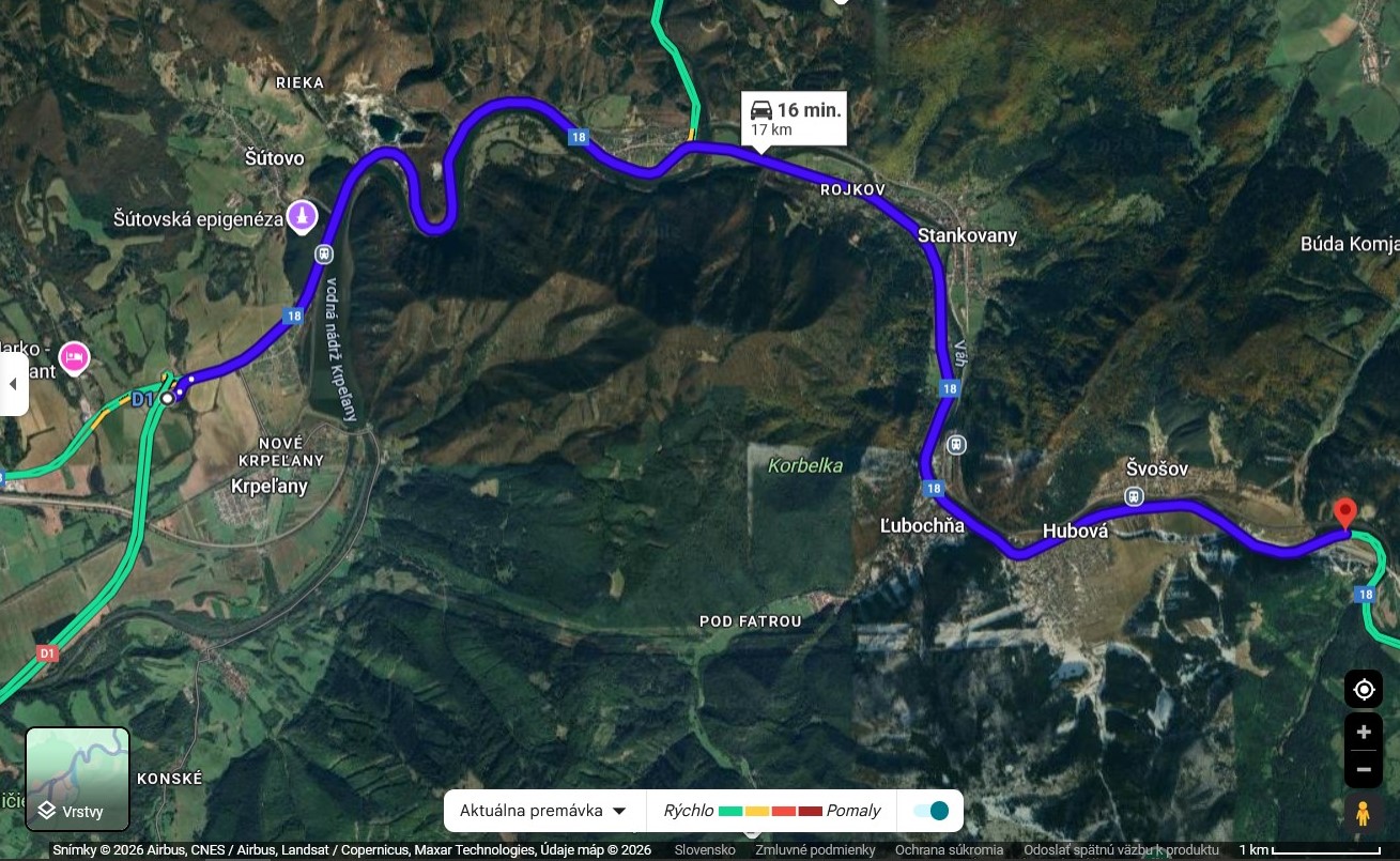

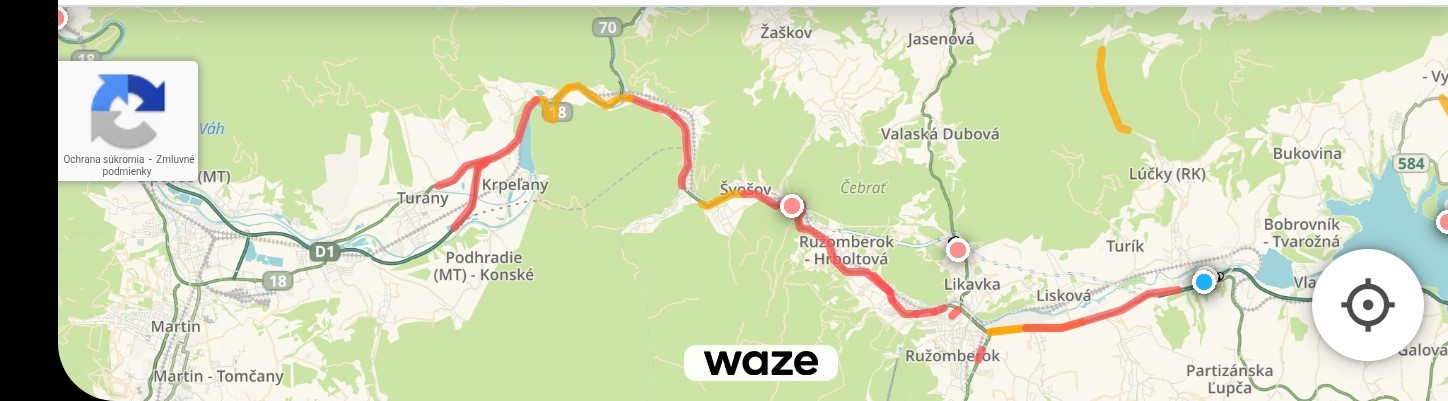

Na waze to teraz vyzera na jednu velku kolonu od turian po ivachnovu
Množstvo vodičov nerozumie priepustnosti cesty/ťahu. Čo si mysleli že, obídením Strečna kde je 70-80km/h sa neprejaví ako úzke hrdlo prejazd Rojkovom, Ľubochňou a Hubovou 50km/h? Voči sa snáď skoro spamätajú a počas špičiek vrátia na ich zaužívané trasy.
Bolo by zaujímavé vidieť dáta z NDS, či na D1 nejako výrazne narástli intenzity v týchto dňoch.

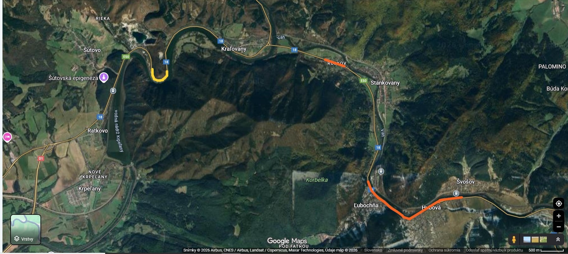

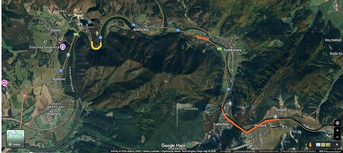

mapka obmedzeni turhub, 70ky tam nie su, tie su vsade na na sirkokych cestach bez ohladu na intenzity. zlta farba 60, oranzova 50 km/h
jedine znizenie z dovodu terenu je asi 700 metrov zakruta v meandri. potom je tiez asi 700 metrov cez rojkov. a potom az 2,5 km hubova-lubochna, ked cesta ide na okraji obci a dokonca 50ka je aj na par sto metroch v lese medzi tymito obcami, co je uplne smiesne. ziadne 50ky z dovodu prudach zakrut alebo prevysenia. jedine fakt uzke miesto je ten meander, tam by bol tunel s par 100 metrami. takmer 9 km tunelov kvoli 3 dedinam a zakrute je vlastne visnove2, 2 znamena ze 2x tak drahe.
Su tam 3 blbe krizovatky. Odbocka k Sutovu, Kralovany a Lubochna. Tam je problem s pustanim aut

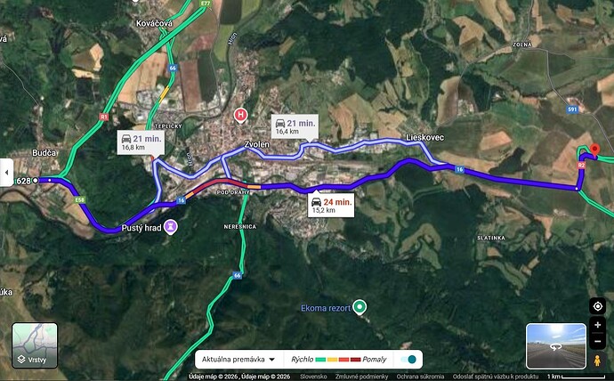

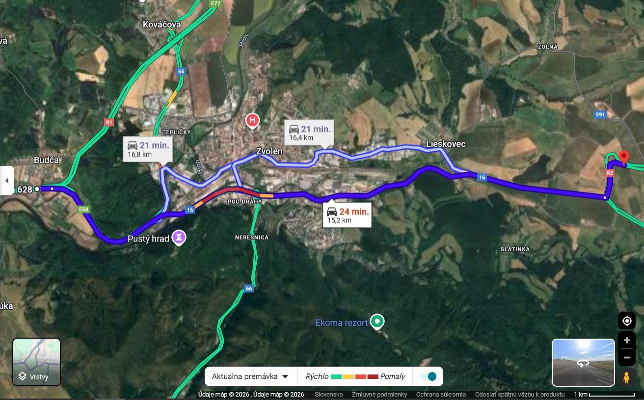

spicka piatok poobede kratko po 15tej, turhub prejazdny
medzitym ZV par minut drzanie pri MUK neresnica kde sa 4 pruhy zbiehaju do dvoch.

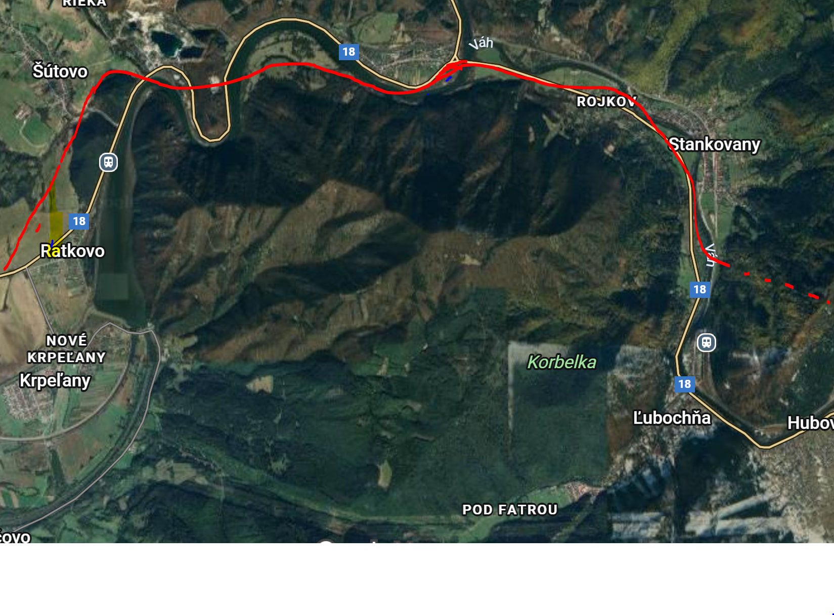

Ja som zástancom Korbeľky. Vy tu kreslíte lacné trojposchodové cesty. Tak chcem vidieť aspoň jeden návrh.

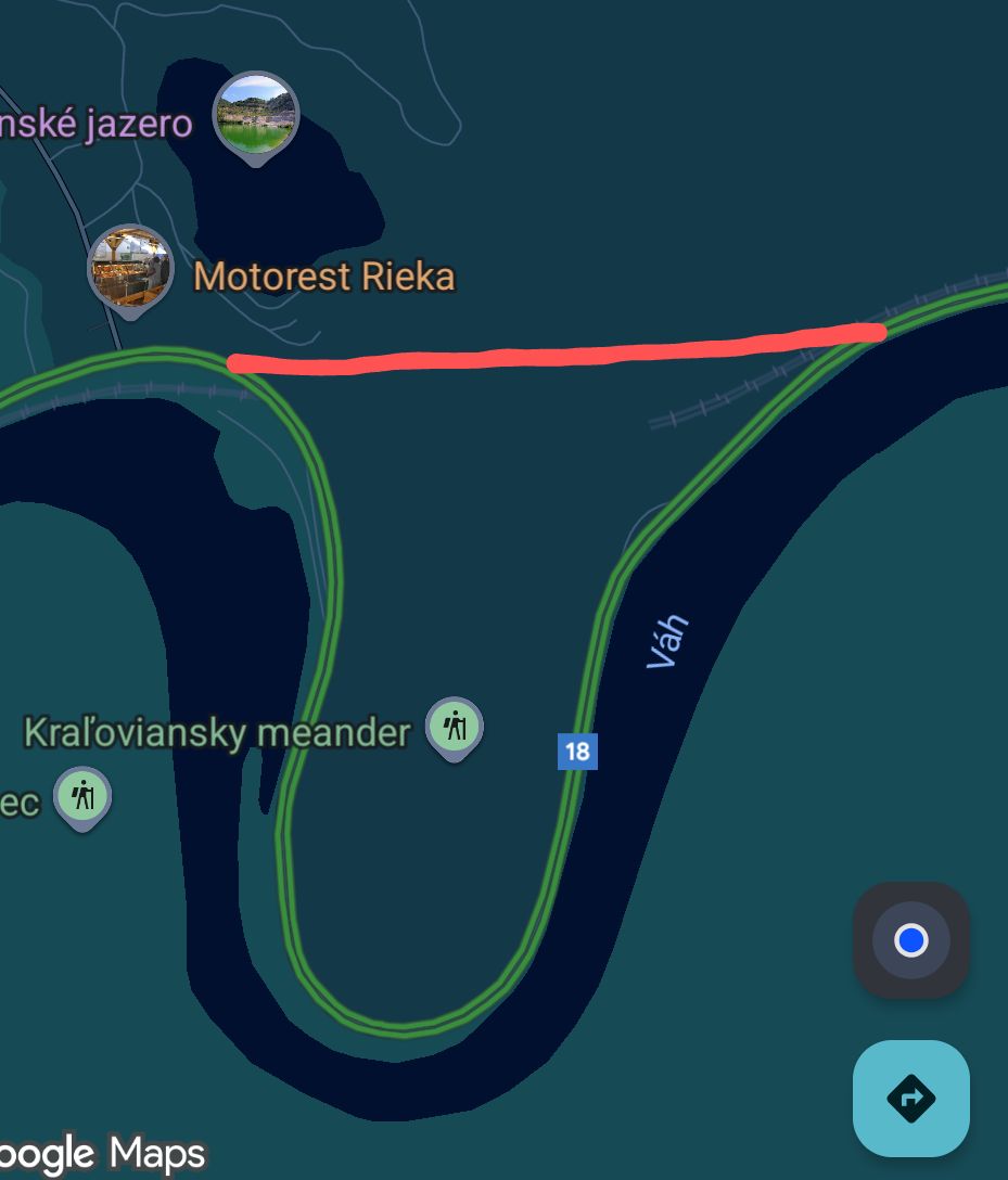

Prečo sa nikdy neriešil 500+ metrový tunel, ktorý by obišiel kraľoviansky meander? Je tam zlá geológia?

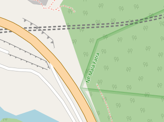

staci sa pozriet na na openstreetmap.org
20 rokov tu na fore experti projektovali most korytom vahu cez strecno, teraz tu zasa mudruju prstom po mape a 15 rokov tu budu projektovat trojposchodovu dialnicu :smiley:
navrh od klavesnice. dufam ze som netrafil raselinisko.
Trafil si PP meander a asi 2 zosuvove uzemia :stuck_out_tongue:
Mozno by sa dalo s tym popracovat v tejto osi
Mne išlo o tunel pre cestu 1. triedy, nie pre diaľnicu. Ten by mohol byť oveľa skôr, než diaľnica a dočasne by pomohol.
Čo sa týka openstreetmap.org, myslel si železničný tunel, kameňolom? A nevošlo by to tam?
