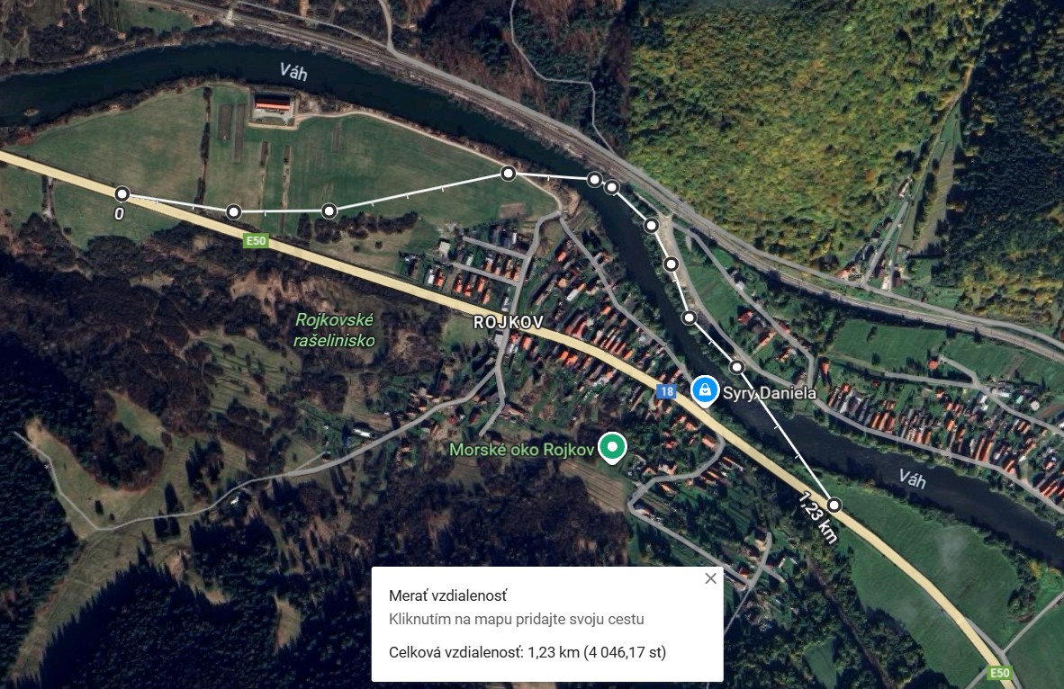

Mohlo by sa to riadit aj dynamicky podľa intenzít svetelnými značkami, ale na to niesu peniaze. Takze spomalenie je riešenie len či bude fungovať. Ďalšie vylepšováky. 1. Tu je náčrt obchvatu Rojkova, kde v tom údolí ostal priestor, čo sme sa bavili vyššie. 2. Vhodné by bolo dopredu realizovať aj most pri SSUD Tu-Hubova, ktorý sa nachádza pri križovatke Hubová, Stankovany a Švošov by nemuseli jazdiť cez most v Ľubochni, kde sa tvoria zápchy aj dnes. 3. Tiež by mohlo pomôcť opraviť asfaltku Švošov- Hrboltová, Švošovci a Stankovanci by mohli z mesta chodiť tadiaľ.
