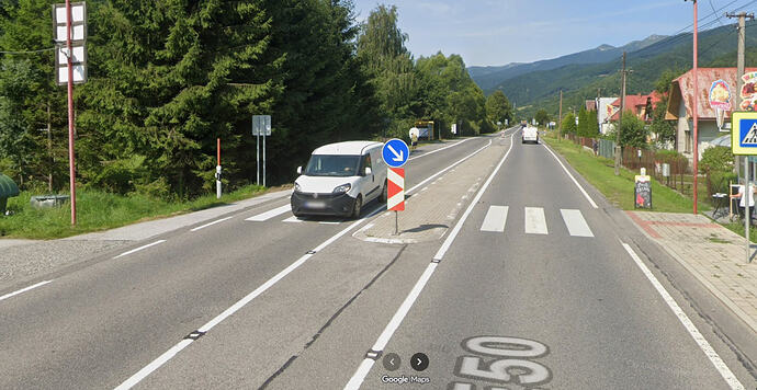

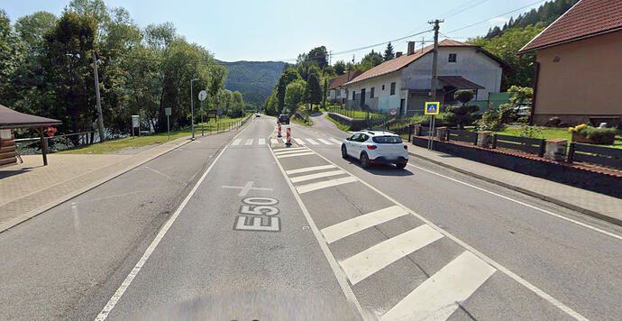

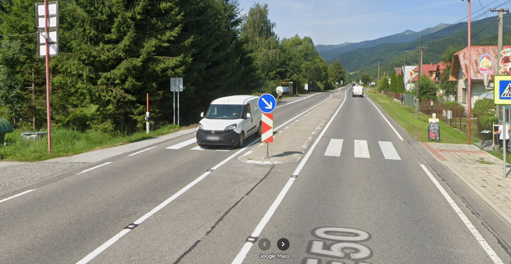

Tieto prechody pre chodcov a ostrovčeky v Rojkove budú tiež zaujímavá vec
