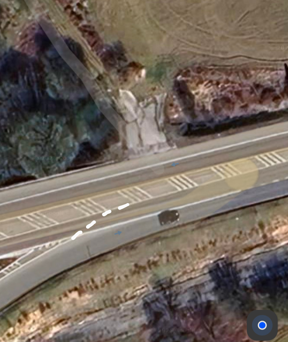

Co by sa dalo spravit hned bez stavebnych uprav je okrem odstranenie zbytocnej znacky daj prednost v jazde, predlzit na zaciatku pripajacieho pruhu plnu ciaru aby sa vodici nesnazili pripajat hned a nabrali trochu rychlost pre plynule napojenie dalej.
Hovorí niečo proti tomu, aby sa od Turian dala značka Daj prednosť v jazde a hlavnou cestou bude pruh vedúci z diaľnice?
Plus značka týkajúca sa zipsovania.
pravdupovediac, neviem si to celkom dobre predstaviť. Veď keď má byť vedľajšia od turiam musí tam byť priečna čiara na prednosť. Kde sa umiestni. Pred koncom, alebo na začiatku?. Podľa mňa zips, a zrušiť vedľajšiu z d1 + normalných šoférov. Myslím si, zasa z turian nechodí toľko aut??:
Musí tam byť vôbec značka Daj Prednosť a Hlavná Cesta? Je problém to riešiť pripájacim pruhom, kde má prednosť ten ktorý je prvý?
Takto som si to predstavoval.
Jednoducho tam bude každú chvíľu nehoda, ako všade, kde sa o niečo podobné pokúsili (napríklad v Žiline pod Rondlom).
A k tomu by som tam dal plastové obrubníky - klemfixy pozdĺž celej plnej čiary a prerušil ich až na konci pripajaku
