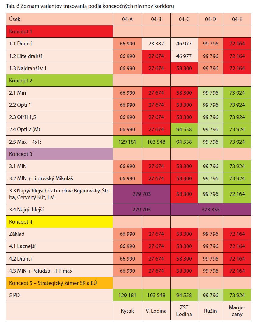

Však za 160-tku Kysak - Margecany by sa dalo 650 miliónov. Samozrejme, bolo by to asi 30 miliónov za km, ale megalománia sa robí na diaľniciach, ŽSR sa musia uskromniť ![]()
bledo červená - pôvodná trasa, 120 km/h
červená - preložka, 120 km/h
bledo zelená - pôvodná trasa, 140 km/h
zelená - preložka, 140 km/h
fialová - 160 km/h
Inak v rámci CBA bol vybratý koncept č. 3, t.j. maximálny koncept na konkurenciu IAD na dlhé trasy. Len v rámci toho konceptu z viacerých alternatív bol vybratý minimalistický.
