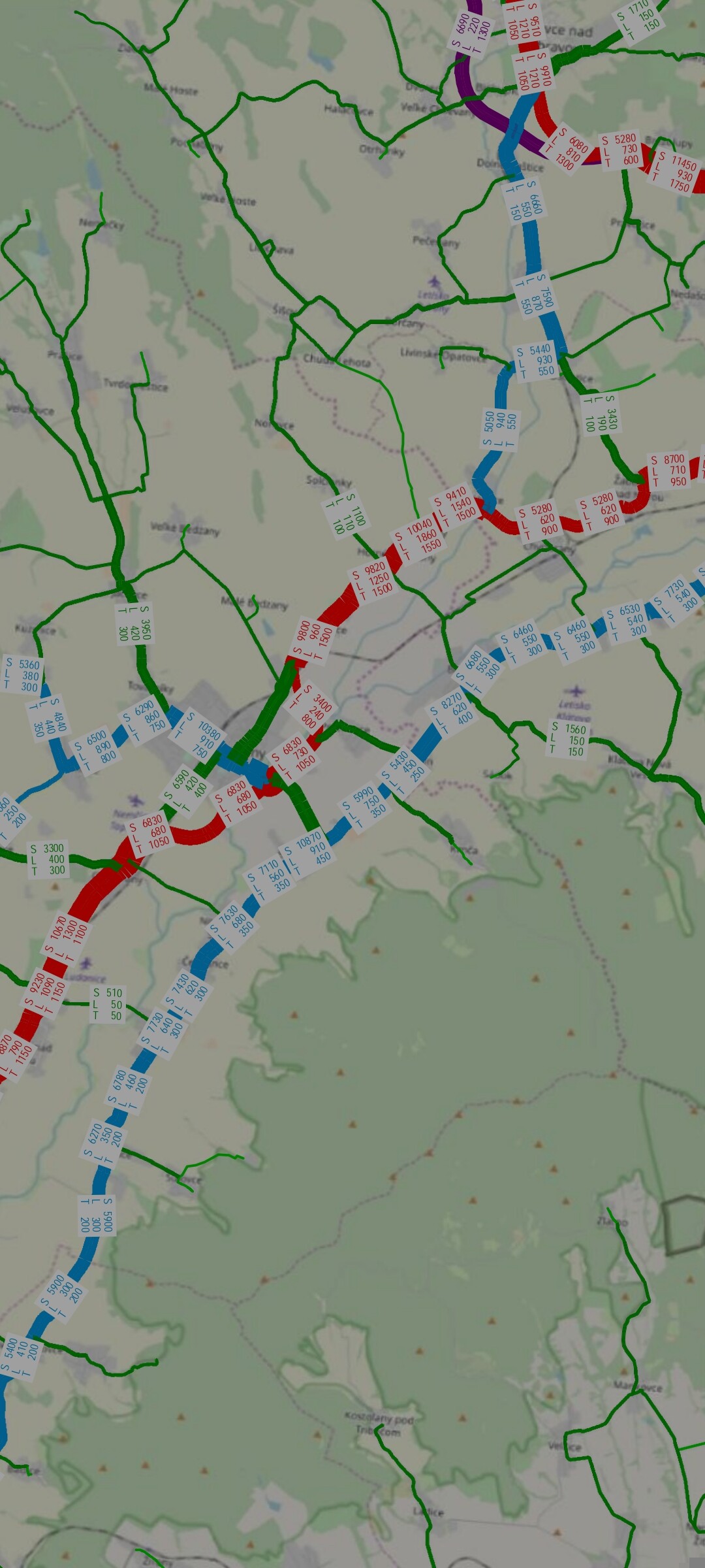

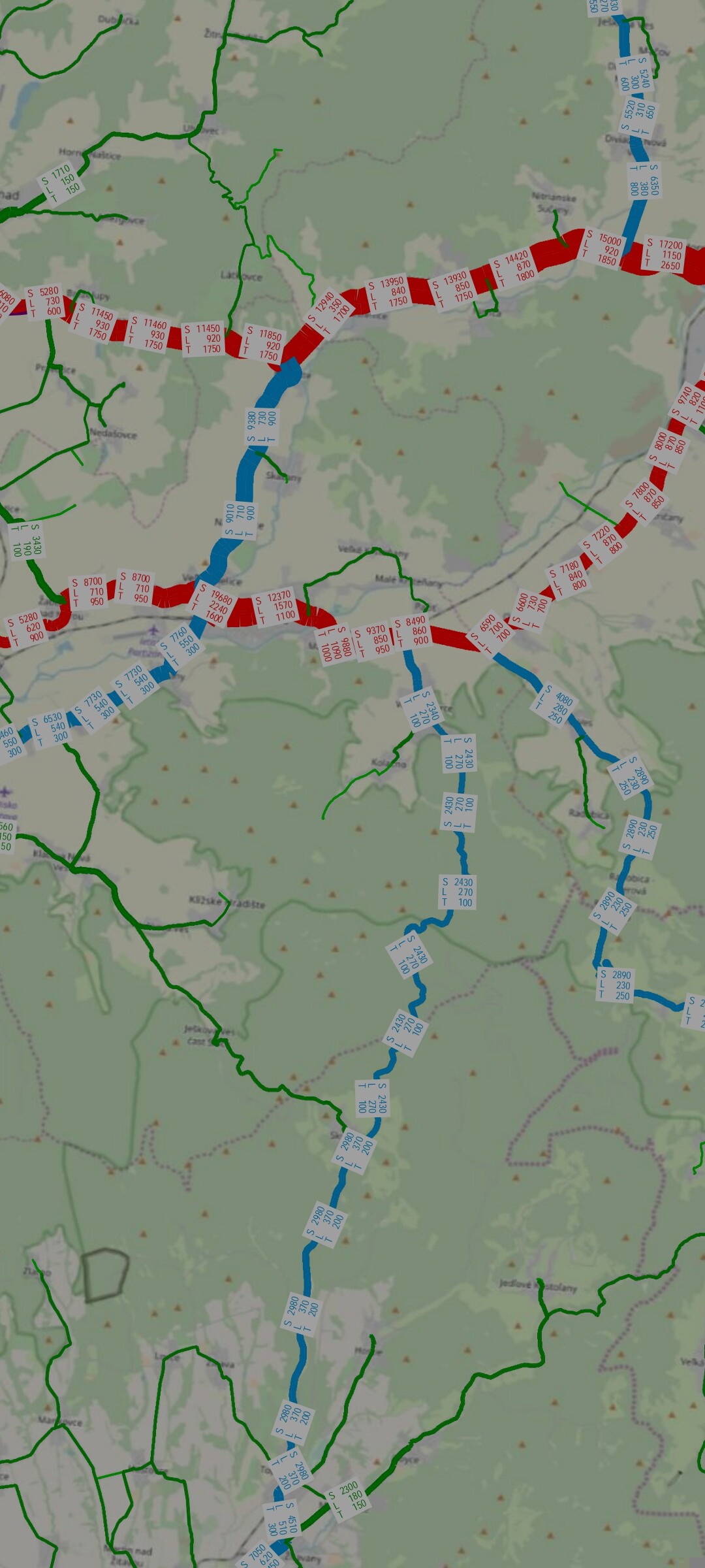

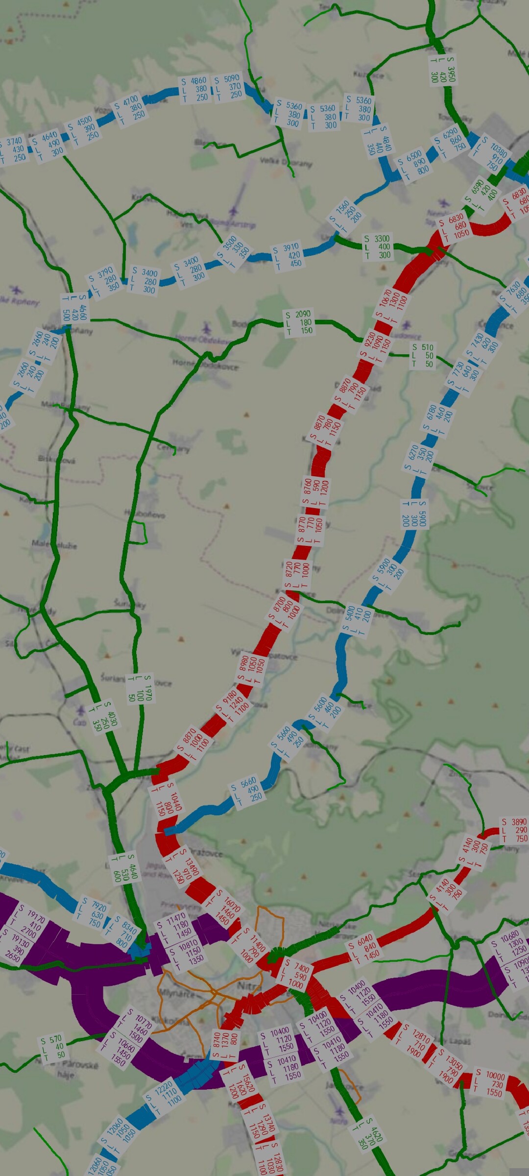

V koridore medzi rýchlostnou cestou R1 (resp. R1a) pri Nitre a R2 pri Bánovciach nad Bebravou (respektíve pri Hradišti) bola spracovaná štúdia realizovateľnosti plánovanej rýchlostnej komunikácie R8. Riešené územie pokrýva okresy Nitra, Bánovce nad Bebravou, Topoľčany a Partizánske a rozkladá sa v údolí riek Nitra a Bebrava medzi pohoriami Tribeč a Považský Inovec. Pre toto územie bolo spracovaných celkom sedem variantov technického riešenia, ktoré boli posúdené Cost Benefit Analýzou (CBA). Spracovaných bolo niekoľko podkladových štúdií a prieskumov, ktoré slúžia ako podklad pre tvorbu štúdie realizovateľnosti. Z najdôležitejších sa jedná o dopravné prieskumy, priechodnosť z hľadiska životného prostredia, analýza CBA. Ekonomicky efektívne vychádzajú okrem variantu A všetky varianty. Analýza CBA bola využitá aj pre celkové vyhodnotenie všetkých variantov. Ďalej bola spracovaná riziková analýza a DETR analýza. Tie boli spracované za účelom poskytnutia ďalších informácií o navrhovaných variantoch, na poradie variantov z hľadiska ekonomickej efektívnosti nemajú vplyv. Z CBA vychádza ako najlepší variant G, u ktorého je zároveň najrýchlejšia návratnosť investície. O variantoch B, C, D, E a H je tiež možné uvažovať na základe kladných výsledkov hodnotenia ekonomickej efektívnosti. Cestné varianty (D a H), prípadne kombinovaný variant (E), vychádzajú kladne z hľadiska ekonomického hodnotenia, tieto varianty však kapacitne nevyhovujú a nie sú teda odporúčané k ďalšiemu sledovaniu.
