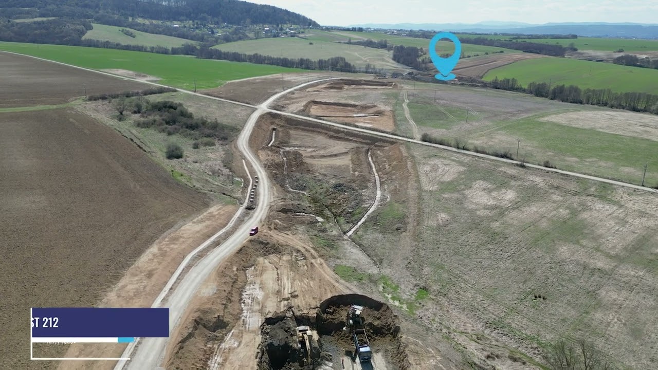

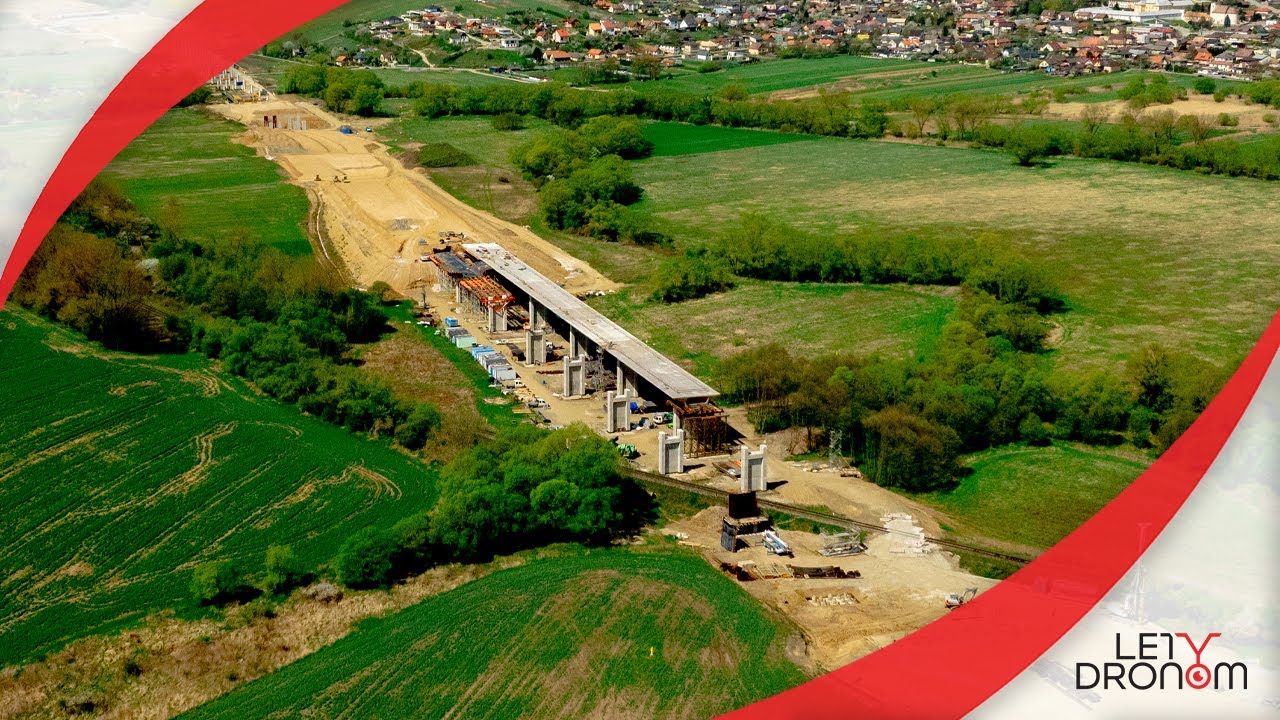

Najnovsie video z vystavby R4.
Úsek Kapušany - Fintice (21_APR_2025)
ZVYŠNÉ FOTO:
https://www.facebook.com/share/p/1EaMfRHcDQ
to je super video, chcel by som vidieť, ako to vyzerá aj na zvyšku trasy
