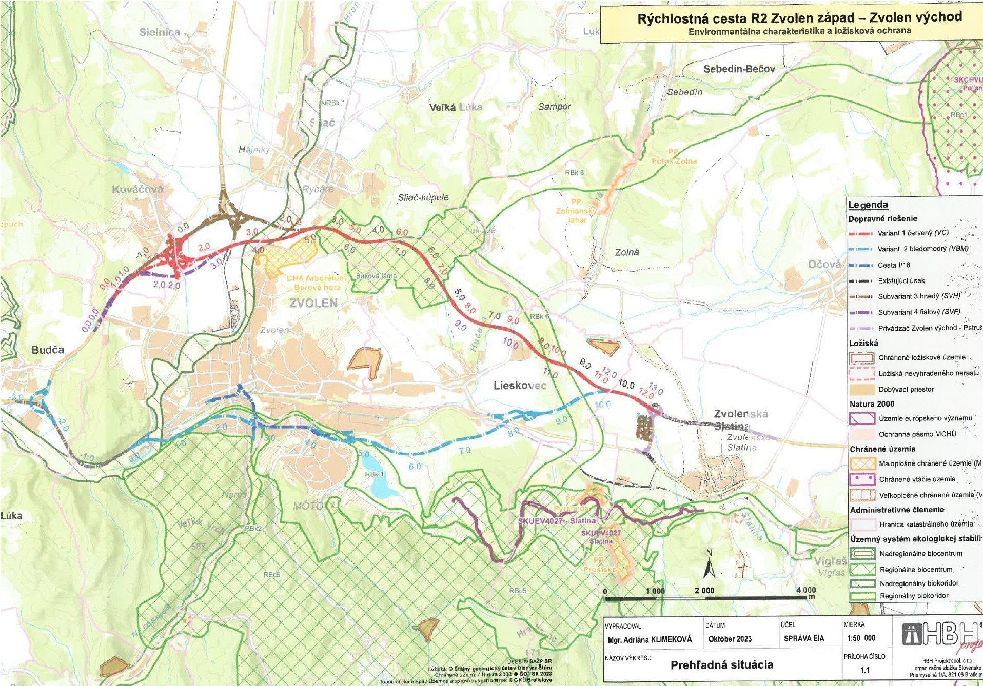

Zda sa, ze obchvat nakoniec pojde cez mesto Zvolen (juzny variant) a spokojni su aj vo ZV. Tak to by sa mohlo rychlo zbuchat. A juzna dialnica KE-BA by sa vyrazne posunulo… Uvidime, ci to fakt aj schvalia.
Zaujimave, mapku mame niekde?
Mapka je tu: m.smedata.sk/api-media/media/im … 2929796507
(mozes pridat do galerie)
mame, zeleny variant
[album]34931[/album]
Super, že to prijali. Ešte schváliť. Financie boli myslím alokované.

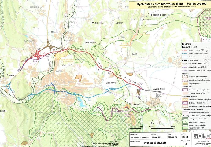

Ale pre ujasnenie: v článku sa píše: Hodnotenie vplyvov na životné prostredie za optimálnu trasu určilo variant cez Lučeneckú cestu vo Zvolene. Ide o cestu medzinárodného významu v smere na Košice.
Južné su I a II, ten cez mesto ide I, teda Juh I - zelený, následne nadväzuje potom na mestský bledomodrý. Čisto južný, ktorý mesto obchádza je Juh II.
Ale z uvedenej mapy od DrX vy možno myslíte čisto trasu mestského bledomodrého. A je južný oproti hnedému variantu sever :slight_smile: , ale v skutočnosti ho nejde charakterizovať ako južný variant.
Podla mna co vybrali je variant popisany tu: Cestný obchvat si chcú vytrucovať
„Z rýchlostnej cesty R1 by viedla popod Pustý hrad, pri hoteli Tenis by šla autostráda do zeme, pri Bučine by sa vynorila. Lieskovec by sa napojil estakádou, aby autá nemuseli chodiť cez mesto, ale aby vyšli z Lieskovca rovno na rýchlostnú cestu,“ zhrnul primátor Zvolena Vladimír Maňka.
Cize v tej mape zo SME je to svetlomodra s tym, ze tam kde sa svetlomodra prekryva s tmavomodrou by bol nejaky hlbeny tunel (priamo sucasnou cestou). Teda, niekde od neresnickej krizovatky po Bucinu v tuneli a potom okolo Lieskovca na existujuci usek R2.

Cize mestsky variant tuna
m.smedata.sk/api-media/media/im … .jpg?rev=4 (tyrkisova farba aj s vyznacenym tunelom).

mňa zaujalo riešenie odpočívadla Zvolenská Slatina, ktoré by malo byť umiestnené na privádzači. podľa ortofoto v galérii to vyzerá tak, že tam budú musieť byť úrovňové napojenia zo smeru od cesty I/16 alebo nebude z tohto smeru prístupné vôbec
Bol som v tom, že odpočívadlá sú v Lieskovci a vo Zv. Slatine je SSÚR, to už neplatí?
podľa tejto ortofotomapy ide vyslovene o “veľké odpočívadlo Zvolenská Slatina”. SSUR je tam znázornené len vo Zvolene
[album]49209[/album]
Mohli by tam úplne vyhodiť Muk Lieskovec však o 2,5km ďalej je už postavená Muk Pstruša.
MÚK Lieskovec je 1/2 MÚK k MÚK 1/2 Môťová. Ak už má byť v/pri meste MÚK tak by ju bolo vhodné posunúť o 0,5 km ďalšej kde je plánovaný podjazd pre obslužnú komunikáciu a mohla byť tam byť plnohodnotná MÚK.
Nechápem prečo I/16 neukončili v OK pri MÚK Neresnica a pod hrad nevedie I/66 nech je bez prerušenia.
(Výhľadová R3 tak zbytočne straší. Nie je šanca že bude niekedy postavená.)
Vďaka za tú ortofotomapu.
Bal by som sa, ze tento variant cez obyvatelov Sekiera neprejde. Nerozumiem preco nemoze cesta vyjst z tunela az o par sto metrov dalej za kopcom, kde by nikoho na sidlisku nerusila a miesto velkej nadzemnej MUK spravit len vyjazdy z tunela v mieste terajsej Motovskej krizovatky, tam je miesta dost. Tiez neviem preco cesta nepokracuje v mieste terajsej I/16 az po lieskovec alebo MUK Pstrusa. Je to az tak zlozity nemozny teren? Alebo nie je mozne spravit tunel popod Slatinu? Alebo je problem v odkloneni existujucej premavky?
