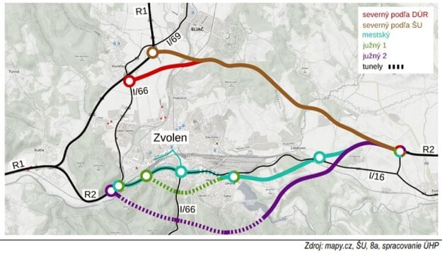

Podla mna co vybrali je variant popisany tu: Cestný obchvat si chcú vytrucovať
„Z rýchlostnej cesty R1 by viedla popod Pustý hrad, pri hoteli Tenis by šla autostráda do zeme, pri Bučine by sa vynorila. Lieskovec by sa napojil estakádou, aby autá nemuseli chodiť cez mesto, ale aby vyšli z Lieskovca rovno na rýchlostnú cestu,“ zhrnul primátor Zvolena Vladimír Maňka.
Cize v tej mape zo SME je to svetlomodra s tym, ze tam kde sa svetlomodra prekryva s tmavomodrou by bol nejaky hlbeny tunel (priamo sucasnou cestou). Teda, niekde od neresnickej krizovatky po Bucinu v tuneli a potom okolo Lieskovca na existujuci usek R2.
Toto riesenie je vyborne nie len vo ZV, ale napr aj pri Plesivci a poriesilo by aj vsetky megalomanie v Ruzomberku, na Visnovom a podobne. Jednoducho v trase aktualnej jednotky vytiahnut dialnicu na most nad cestou alebo do hlbeneho tunela pod cestou. Zdaleka najlacnejsie a ziadne nove vykupy pozemkov atd…
Cize mestsky variant tuna
m.smedata.sk/api-media/media/im … .jpg?rev=4 (tyrkisova farba aj s vyznacenym tunelom).
