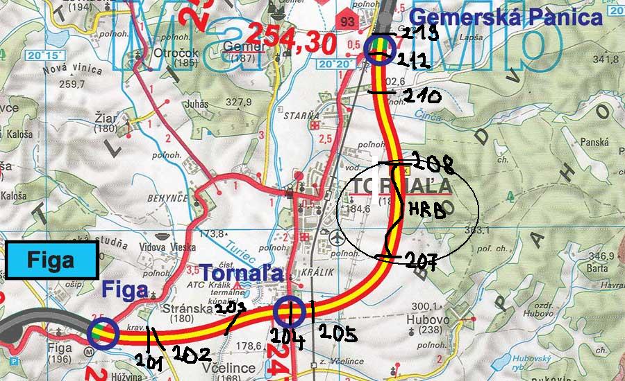

Pozri sa na obchvat Tornale. Rovna cesta na absolutnej rovine s 0 prevysenim a aj tak su tam dlhe plne ciary na kazom jednom porazenom moste. A nie su ako by mali byt na horizonte - jednostranny zakaz na stupani, obojstranny na apexe a jednostranne dovolenie obiehania na zjazde. Tam je plna ciara pol kilometra obojsmerne
a dodam, ze tam kde sa konecne da obehnut sa postavia chlapci a meraju a meraju…
cize sice konecne mas moznost ale drahu moznost…
K tomuto, podla mna, na vela usekoch rozsirit sucasnu cestu na 4 pruhy resp urobit novu 4-pruhovu jednotku (tam kde je sucasna vedena privelmi komplikovane) by stacilo. Na druhej strane ale, pokial je perspektiva, ze skor ci neskor budu intenzity na plnoprofilovu dialnicu, je lepsie ak sa teraz spravia aspon polprofily dialnice s pripravou na rozsirenie. No a medzicasom popridavat cim viac predbiehacich pruhov moze situaciu vyrazne zlepsit.
ma to svoj dovod.
https://infrastruktura.sk/uploads/default/original/2X/a/ae391a520bf54203011106306b6b84c87df9e130.jpeg
moze sa stat ze treba spomalit kvoli plnej ciare za pomalym autom. ale pravdepodobnost pri 5000 intenzite nie je velka. poloprofil setri 5 minut uz skoro 20 rokov. plny by usetril dalsie 1-2 minuty. plny profil je mensi prinos oproti poloprofilu nez poloprofil (dobra cesta) oproti zlej ceste. na situacia by bola keby sa R2 tahala suvisle a nie ako riesenia zavad…
Dovod nespochybnuje nikto. Dolezite je, ze polprofil dialnice nie je o nic lepsi ako cesta 1. Triedy, lebo je vsade plna ciara a zakaz obiehania.
Ak sa bavime o tom, ze plny profil je o cca 30% drahsi a miesto 5 minut dokazes usetrit 7, tak doprdele sem s tym. 30% viac penazi 30% vacsia uspora casu.
Nezabudaj, ze Zacharovce-Figa ma celkom clenity teren. Cesta pojde dost hore-dole a z mapy to vyzera, ze sa aj celkom bude vlnit. Tam to bude plna ciara na viac ako polke useku. Tipol by som si niekde k 75%
