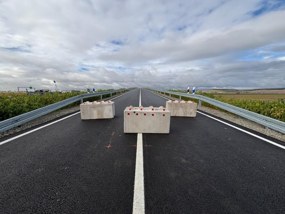

Zjazd z R4 na Hanisku /USS sa nedal spravit lebo o rok spustime VO pisal sa rok 2014 !! Doteraz nic…
Docasny zjazd mohli teraz spravit ako na R2 pri Mytnej na roky ale nie…

Dočasný zjazd pri Haniske vs Mýtna? Porovnávaš dve úplne rozdielne veci. Úsek R2 v Mýtnej končil a keď nechceli tranzit naviesť na železničný prejazd potrebovali to potiahnuť ďalej a plynulo napojiť na I/16. Takto to bolo naprojektované aj postavené.
Pri Haniske by si napojil ako ,dočasný zjazd“ iba pre jednu vetvu? A keď hej tak pre ktorú? Lebo ak chceš aby sa kamióny z USS napojili na R4 tak potrebuješ kompletnú križovatku, ktorá je naplánovaná na úseku R2 Šaca-Haniska. Je to samozrejme fail, že treba dlho čakať ale doteraz by ani nemalo opodstatnenie. Teraz po dostavaní R4 Kejuh-Koš. Oľšany počítam, že bude väčší tlak na dostavanie posledného úseku košického obchvat aj s napojením na USS.
Kde udelali soudruzi chybu? No predsa tam, že križovatka Košice-Juh bola postavená v roku 2013, teda projektovala sa v časoch kedy o Volve nikto ani len nesníval. Riešením bude až odklonenie dopravy z I/17 na preložku okolo Šebastoviec. Tým pádom by malo byť napojenie na starú I/17 jednoduchšie aj napriek stopke.
Pri Hubovej vyslovene zavádzaš. Bola to dočasná obchádzková trasa, lebo pôvodná I/18 potrebovala dvihnúť niveletu. To predsa vieš. Obchádzkové trasy a dočasné prístupové cesty sú na všetkých stavbách. Ráta sa s tým aj v rozpočtoch. Na tom úseku okolo Ružomberka je X iných rozhadzovaní, ktoré by nás mali trápiť a ktoré plynú najmä zo zanedbaného geologického prieskumu. Týchto 300mm asfaltu je k tomu nič.
Pri Haniske trebalo urobit docasny zjazd len pre smer USS-HU (obojsmerne). Kto vie, ci este aj teraz by nebolo najrozumnejsie urobit to. Lebo ked to nie je v ZA kraji, moze byt 1. usek R2 este na velmi dlho …

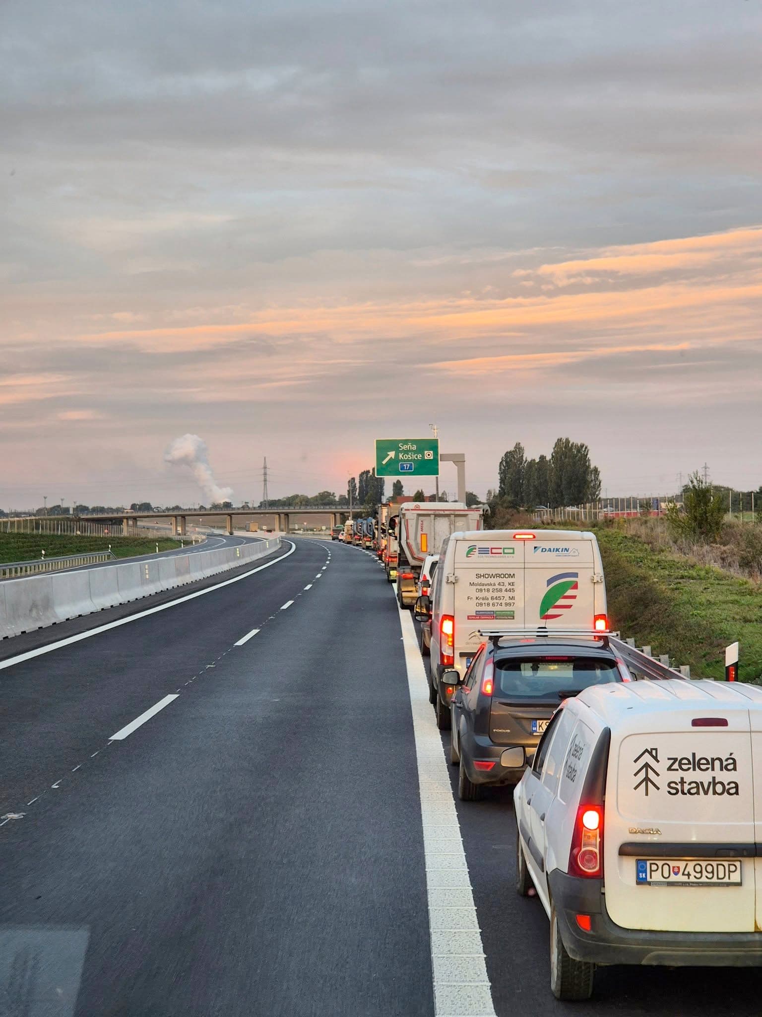

Z FB, dnes rano znova, takze vyzera to tak ze to pocas pracovnych dni bude kazdodenny jav ( predpokladam ze vacsina aut v kolone ide na rannu zmenu do zeleziarni+okolie a obchadzaju KE cez R4+Haniska ).
Pokial sa bude stat pred zaciatkom odbacacieho pruhu aj v pravom pruhu rychlostnej cesty tipujem ze je otazkou casu kedy to tam nejaky nepozorny vodic zmetie ( rovnako ako raz za cas vozidla udrzby stojace na dialnici ).
To je len a len dôsledkom nevhodne navrhnutej križovatky. MÚK síce bola navrhnutá v čase keď sa počítalo, že R2 bude napojená v MÚK Košice-Juh a bude viesť cez Haniský les, ale to nemení nič na tom, že nereflektuje vznikajúci závod Volvo. Pri spustení zásobovania tam bude celodenne viac či menej plný odbočovací pruh. Problém bude vytvárať stopka pre ľavé odbočenie do Volva. Toto nijako nevyrieši dostavba úseku R2 Šača-Haniska.

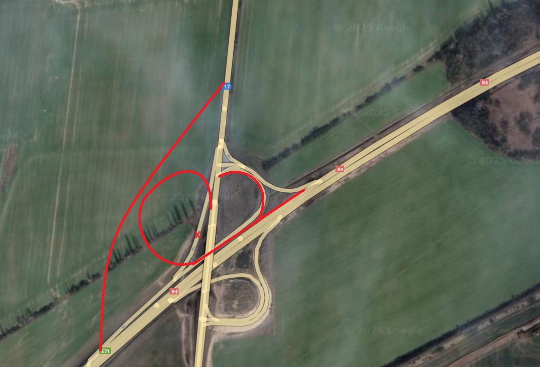

Jediné riešenie je (už druhá) prestavba MÚK, aby vetva Prešov → Volvo bola vedená popod I/17. Priestoru na postavenie druhého mostu nad R4 tam je. Ideálne by táto MÚK mala byť štvorlístok. Štvorpruhová I/17 by sa hodila od Volva až po Barcu (vrátane obchvatu Šebastviec).

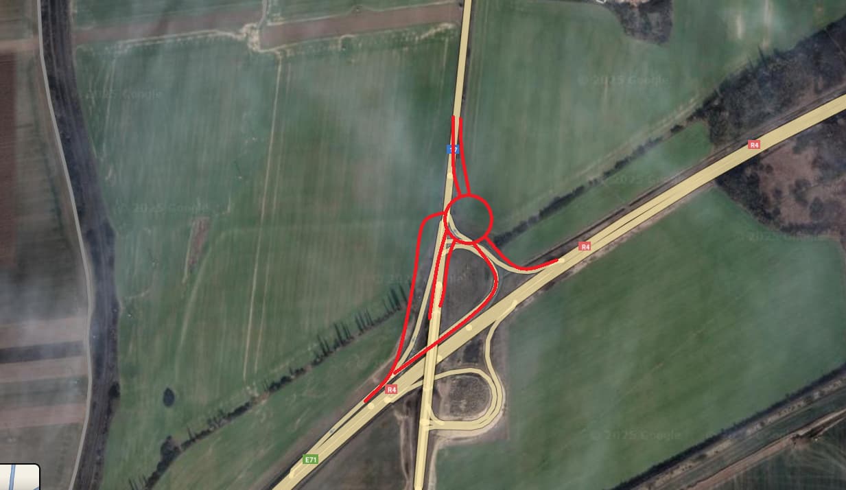

Je to strašný fail, hlavne keď si vezmeme, že kvôli tej stopke stoja aj autá smerujúce do mesta. Aj keď si vezmeme, že väčšina áut na fotke sú valníky, ktoré časom zmiznú, nahradí ich zásobovanie a dochádzajúci zamestnanci. Takže problém treba riešiť. Existujú iba 2 riešenia, ktoré som zobrazil nižšie. Také špeci najlacnejšie kompromisné riešenie by bolo zaslepiť I/17 za pílou, autá navádzať na novú preložku a tým pádom môže stopka zmiznúť.
Identický problém so stopkou je aj od Maďarska no ten už riešia výstavkou OK. OK však nebude s I/17 ale uprostred R4 a I/17.
Oba obrazky by si vyadovali stavbu novych vetiev, co znamena vykup pozemkov v okoli atd. V prostredi Slovenska teda vec na X rokov.
Jedine teraz realne riesenie je bud upravit prednosti na krizovatkach tak aby auta z R4 boli na hlavnej alebo sa posnazit vopchat kruhac do aktualneho priestoru krizovatky. Aby to nedopadlo nakoniec tak, ze tam daju semafor …
