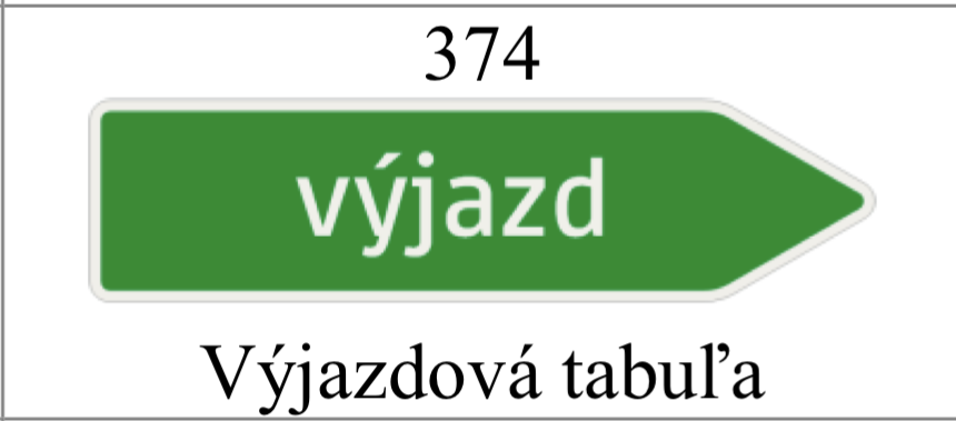

Úplne všetko.,miesto toho portálu za 30 tis. € a 2 veľkoplošných značiek za 20 tis. € tam mala byt vyjazdova tabuľa za 500 €.
A ešte tým pádom že by tam nebol T-stožiar ako pevná prekážka, tak by tam nemusel byť ani ten tlmič nárazov za 30 tis. €.

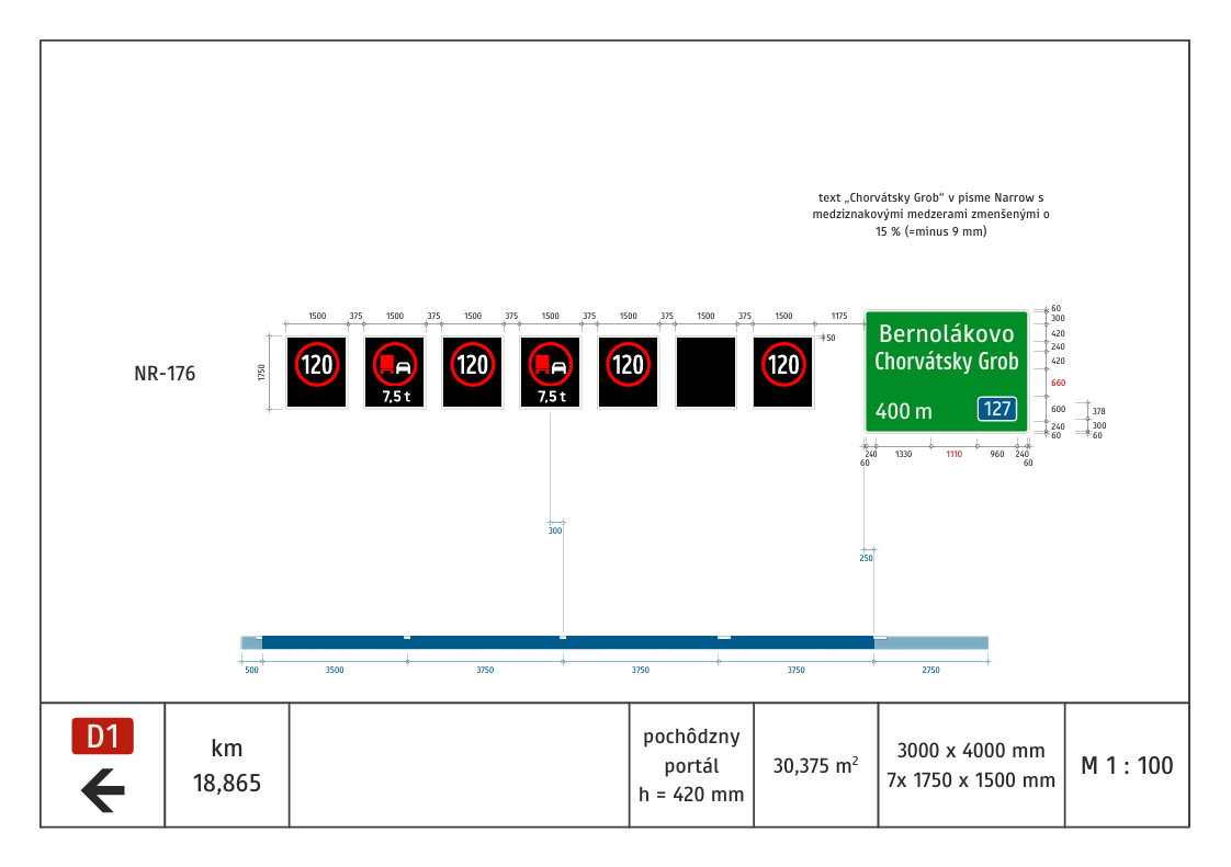

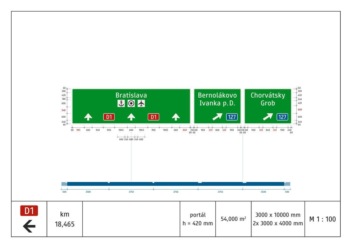

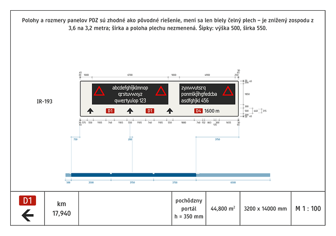

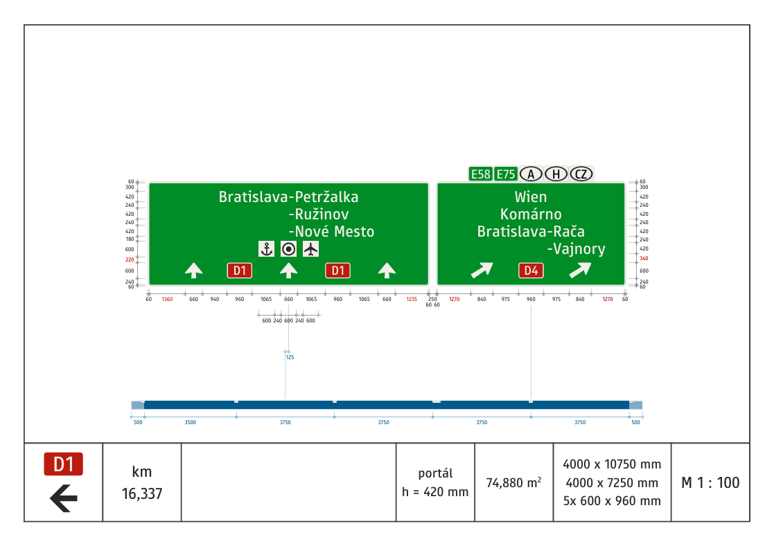

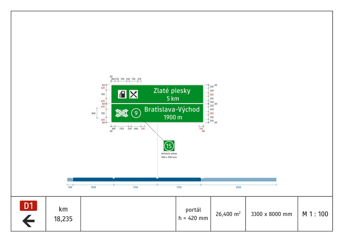

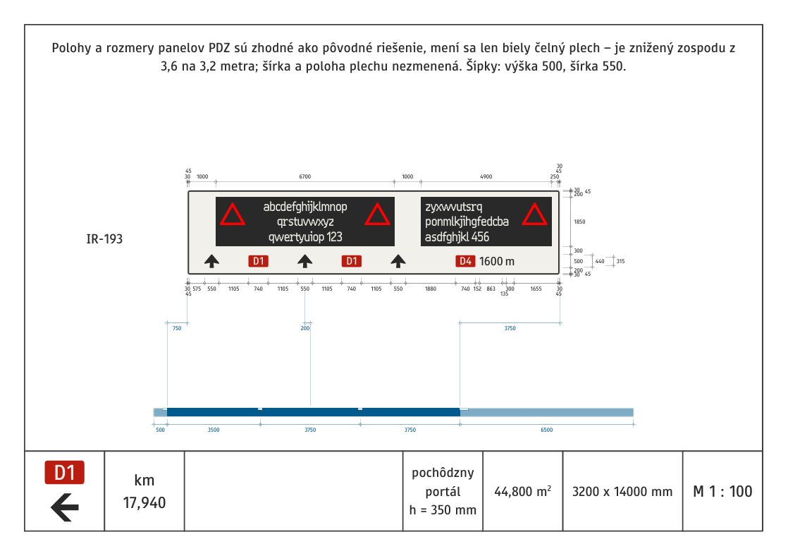

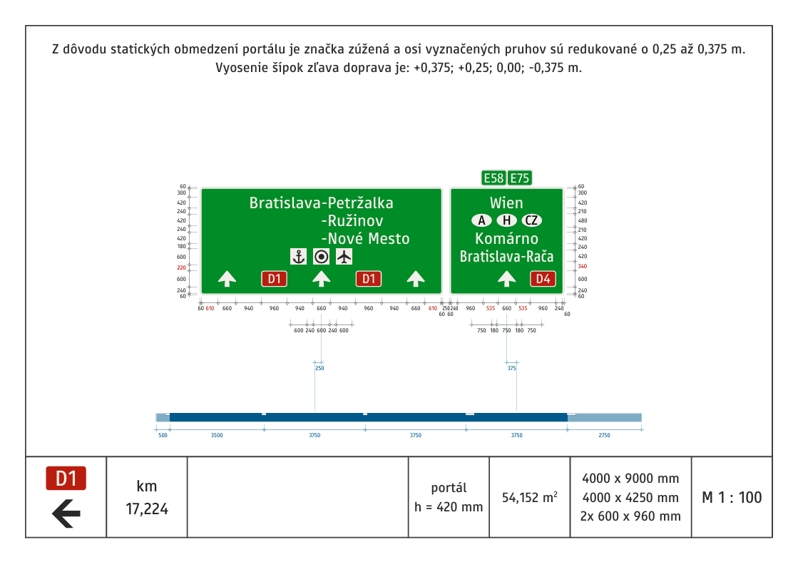

Takto by mali vyzerať výrobné výkresy k DZ už pri projekcii:
A tu už prichádzame k problémom popísaných vyššie, kvôli ktorému sa musia značky prispôsobovať nedostatočnej projekcii:
je to len výber z mnohých…

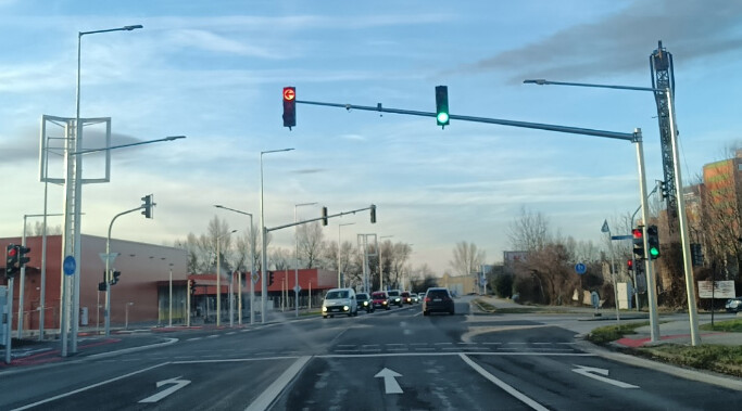

Môže byť na semafóre kombinácia plného svetla a šípky? Doteraz som bol v tom, že môže byť iba jeden typ svetla.
Áno môže a dokonca to je aj žiaduce.
Prednostne sa na riadenie cestnej premávky v križovatkách používajú plné signály: vo väčšine prípadov sa tak dosiahnu kratšie celkové zdržania účastníkov cestnej premávky a vyššia plynulosť.
Smerové signály sa smú použiť len ak je to nevyhnutné pre bezpečnosť alebo plynulosť cestnej premávky. To zahŕňa najmä križovatky s vysokými intenzitami cestnej premávky v ľavom odbočujúcom smere, kde nie je možné požadovaný efekt dosiahnuť doplnkovým signálom v tvare zelenej šípky v protiľahlom rohu križovatky, ďalej križovatky s komplikovanou geometriou, niektoré križovatky s osobitným riadením premávky vozidiel pravidelnej verejnej dopravy osôb a pod.
Pre kombinovanie oboch druhov signálov v jednej križovatke alebo na jednom vjazde do križovatky platí:
• v jednej križovatke sa smú kombinovať plné signály a smerové signály, avšak výlučne len takým spôsobom, že z dvojice oproti sebe orientovaných vjazdov do križovatky sú buď oba riadené plnými signálmi alebo sú oba riadené smerovými signálmi,
• na jednom vjazde do križovatky sa smú kombinovať plné signály so smerovými signálmi pre jeden smer jazdy (spravidla vľavo); v takom prípade sa na oproti nemu orientovanom vjazde do križovatky musia taktiež použiť plné signály, ktoré smú byť kombinované so smerovými signálmi pre jeden smer jazdy (rovnaký, t. j. spravidla vľavo), pričom je zároveň zachovaná bezkolíznosť smerových signálov, ako sa uvádza nižšie.
V tomto prípade to nie je dobre urobené. Lebo z opačnej sú len smerové signály.
Problém je v tom, že my, namiesto toho, aby sme edukovali ľudí poriadne či už na autoškole, alebo často krát aj potom, tak situácie akože zjednodušujeme.
Takmer sa vytratili plné svetlá s odbočením doľava a smerovou šípkou na naprotívnej strane a teraz šoféri netušia, že ak niekde takú križovatku uvidia, že kto má vlastne prednosť. Nedaj Boh, že je na križovatke ešte aj značka s dodatkom hlavnej cesty doľava. a po havárke - “šak ja som bol na hlavnej…”

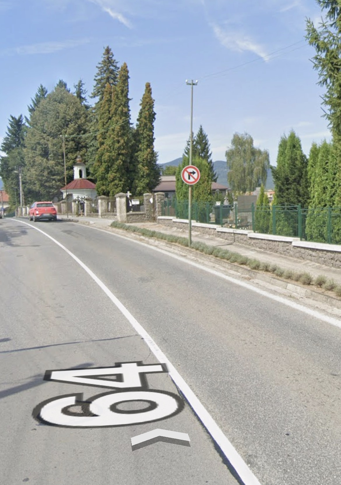

Zaujimavá značka v obci Nitrianske Pravno. Zákaz odbočenia vpravo, ale ani sa doprava odbočiť nikde nedá.
práveže, odbočka na cintorín, je niekedy veľmi jednoduchá.
2x som si musel prečítať, aby som pochopil hĺbku pointy :smiley: perfektne si to zhrnul!
