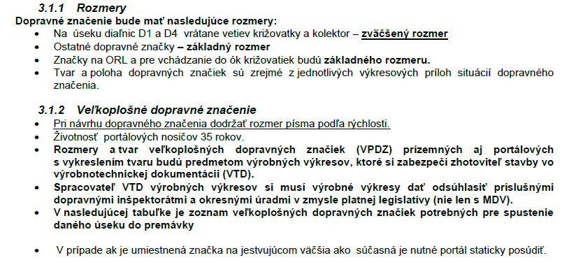

Ďalšia perlička je citácia z technickej správy k rozmerom značiek:
Čiže v skratke:
projektant si nakreslí niečo bez vedomosti rozmerov značiek, ktoré nakreslil. Výrobné výkresy si má urobiť zhotoviteľ DZ. Pýtam sa na základe čoho potom statik navrhol portálové konštrukcie. Na základe ničoho.
Potom zhotoviteľ rozkreslí výrobné výkresy DZ a zistí, že portálové konštrukcie, ktoré sa dali už medzičasom vyrobiť a niektoré sú už osadené nespĺňajú statickú únosnosť navrhnutých značiek.
Teraz si zhotoviteľ láme hlavu ako zmenšiť rozmery značiek - musí buď vyhodiť niektoré ciele alebo zmenšiť veľkosť písma, alebo nebudú sedieť šípky, ktoré majú byť nad osou jazdných pruhov.
A o tom, že návrh zvislého DZ nesedi s návrhom VDZ sa radšej ani vyjadrovať nebudem.

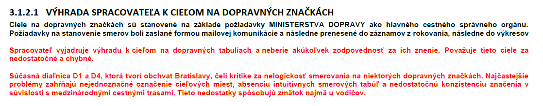

A toto je už len klinec do rakvy slovenského dopravného inžinierstva:
Záver:
s nedostatočne spracovaným projektom DZ, ktoré následne schválili tak ako MV SR PPZ aj správca (NDS) a MD SR vydalo určenie sa má na konci dňa popasovať zhotoviteľ DZ, ktorý až ako posledný robí reálne výrobné výkresy DZ.
Nemalo by to byť náhodou tak, že výrobné výkresy spracuje projektant aby mohol nadimenzovať portálové konštrukcie na rozmery značiek?
