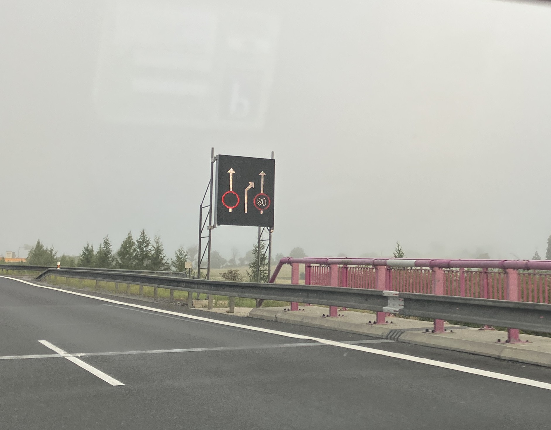

Dnes som prvý krát videl premenlivé značenie od Sp. Štvrtka na PP funkčné. škoda len, že najskôr (ako na foto) “odstavili” ľavý pruh, o chvíľu zrušili aj stredný a nakoniec? nikde nič. tak hádajte koľko ľudí dodržalo 80tku a jeden pruh.
ja chápem, keď niekto nestihne odstrániť prenosné značky, ale že by niekto nevedel v reálnom čase nastavovať toto?
a mimochodom, ľudia znalí vyhlášky a noriem, na odstavenie dvoch pruhoch na tom paneli použili jednu značku a poza ňu dve šípky ako dva pruhy. je to ok?
Sú v mieste tejto značky dva alebo tri pruhy? Ak len dva, tak je to nezmysel.

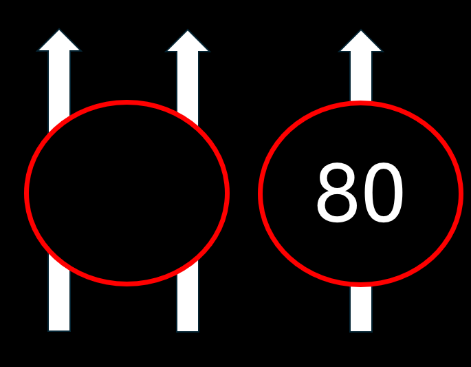

Tá premenlivá značka sa trošku rozsypala
tam sú tri. nestihol som odfotiť, škoda. ale rýchla skica:
Jedna znacka platna pre 2 pruhy je v principe v poriadku, ale hentak riesit uzatvaranie pruhov je zle.
Už sa to tu rozoberalo - pruhy sa majú uzatvárať červeným krížikom v tvare písmena X. Ale ten by mal byť hore nad pruhom.
A ten červeno orámovaný čierny kruh tiež nie je každému úplne jasný.

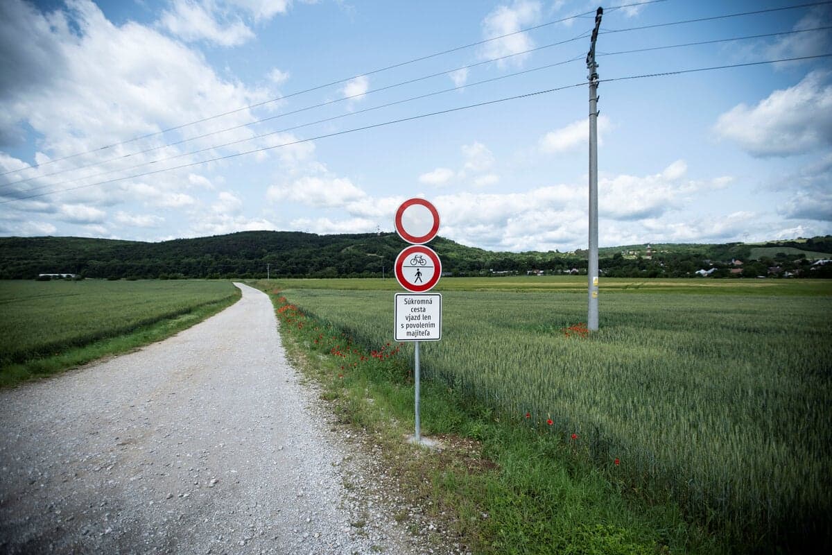

Cyklisti majú dupľovaný zákaz vjazdu :grin:

Netreba sa čudovať. Veľa ľudí berie zákaz vjazdu ako značku len pre autá. To pod tým je také, že “áno ani bicykle, ani pešo tu fakt nemôžeš ísť “ :joy:
