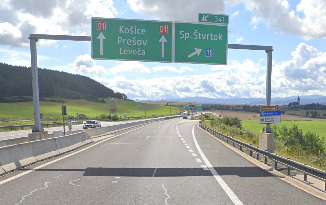

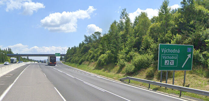

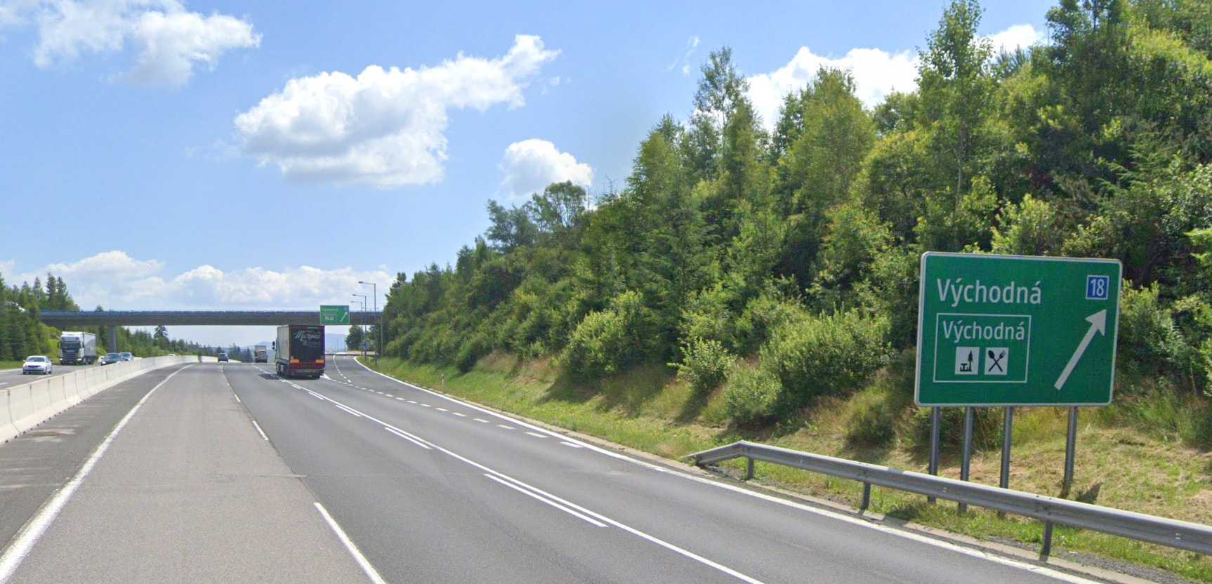

D1 Vychodna ( v opacnom smere je to rovnako )

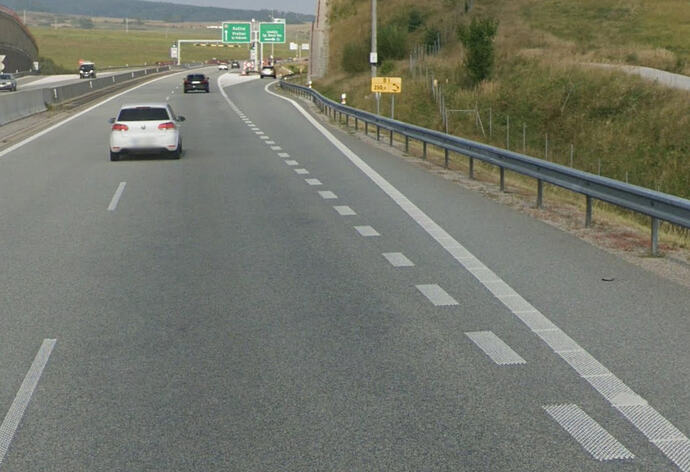

A nieco z tych novsich usekov, D1 Levoca:
a rovnako je to aj v opacnom smere a aj na odpocivadlo trochu dalej.

Pri týchto príkladoch je ale po najbližšiu ostrejšiu zákrutu dostatočne dlhý rovný úsek vetvy na spomalenie

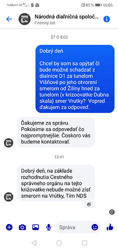

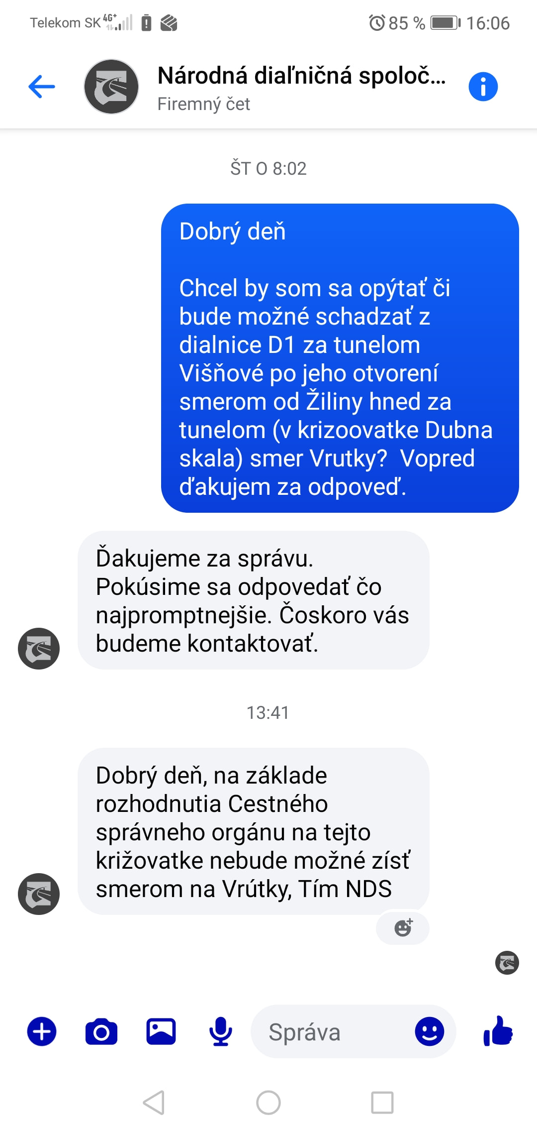

Pisal som do NDS a tu je odpoveď

Áno ale od 1.4.2024 sú nové normy. Keby sa usek otváral pred týmto dátumom, tak by to asi pustili. Dnes to proste nevyhovuje, tak to zrejme alibisticky uzavreli. Čo keby sa tam niečo stsalo? A dokonca ešte v tuneli. To by bolo predsa na pád vlády! Tu sa predsa zo všetkého vytĺka politicky kapitál.

Čiže ak niekto bude chcieť ísť z tohto smeru napr. do Turčianskych Teplíc, tak pôjde na križovatku D1xR3 a pekne sa vráti na obchvat Martina.
Také slovenské riesenie. Som zvedavý kto prvý sa bude proti uzavretemu výjazdu búriť.
