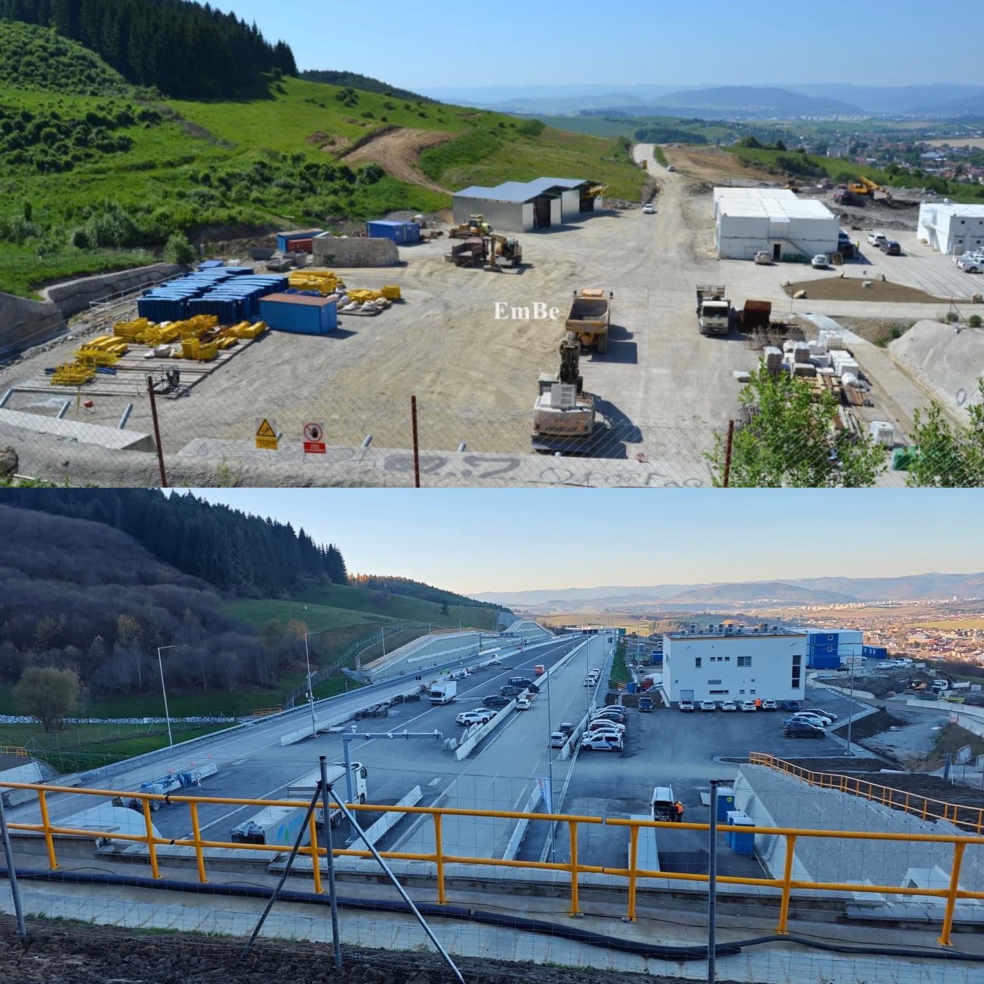

2015 vs 2025 :slight_smile:
15 lajky
stav výstavby u nás najlepšie vidieť na tých stromčekoch na ľavej strane…kým sme to dostavali celkom pekne narástli :slight_smile:
13 lajky
