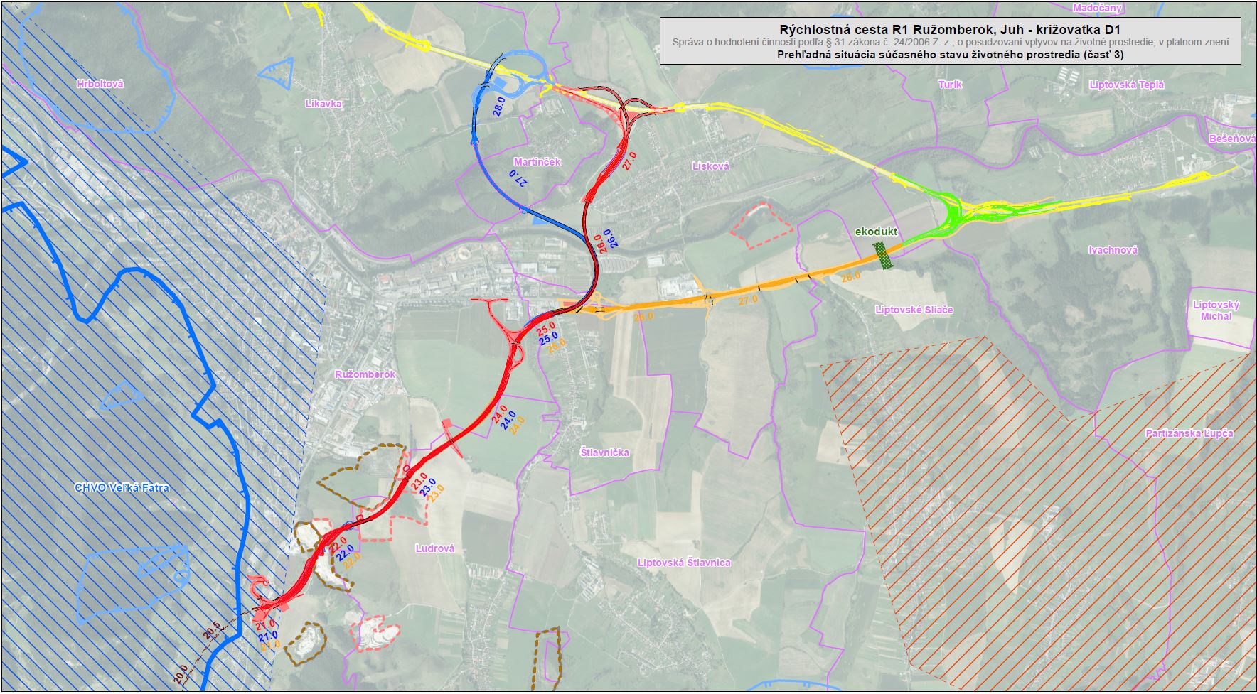

Na tejto novej MÚK sa nebude dať odbočiť na diaľnicu od Ivachnovej?
no veď si pozri, či podľa priloženého výkresu od Jarina nájdeš nejakú legálnu možnosť :slight_smile: ja som nenašiel…
  • v smere na Žilinu vôbec - iba za cenu vjazdu do zákazu v starej križovatke Ivachnová
  • v smere na LM sa dá v starej križovatke Ivachnová
Vie vobec niekto aky je zmysel tejto MUK?
Lebo jedine co ma napada je aby ludia z Liptovskych Sliacov sa mohli otocit smer D1 ZA + Zjazd z D1 smer LM opat pre obyvatelov Liptovkych Sliacov (ti ale mozu ist 2 km dalej…)
táto križovatka má nahradiť, plánovanú križovatku R1/D1, ktorá bola plánovaná pri Martinčeku. Do ivachnovej sa bude dať odbočiť zo všetkých smerov na jestvujúcej MUK Ivachnová.
Kamióny do Mondi nebudú musieť jazdiť cez Ružomberok, Likavku ani Ivachnovú
Áno, presne ako uvádza Pacho. Ma to byť budúca križovatka D1/R1, nakoľko sa uvažuje s prestavbou súčasnej I/18 na R1 po cca Štiavničku.
Čo sa týka toho výjazdu od Ivachnovej smer Žilina, na prvý pohľad nepodstatný dopravný pohyb však naberá väčší zmysel, keď sa dobuduje D1. Totiž, “odpočívadlo” Kozí vŕšok (nie je to asi odpočívadlo v pravom zmysle slova, lebo nie je naň prístup výlučne z D1) bude s vysokou pravdepodobnosťou jediným odpočívadlom medzi OMV Hybe a Turčianskou Štiavničkou.

Dakujem za objasnenie, ono to samozrejme dava zmysel po dobudovani tej orandzovej casti do megakrizovatky pri Mondi, ale nepredpokladam vystavbu tychto 4km v najblizsej dekade, cize zrejme najvacsi prinos bude vylucenie kamionovej dopravy do Mondi z krizovatky I/18 a I/59 .
Ano, odpocivadlo Ivachnova je stale v plane a momentalne sa este projektuje, jeho vystavba vsak moze zacat aj po uvedeni useku do prevadzky, aj ked je sucastou tejto stavby.

  • bohuzial, vyplynulo to z toho, ze si isty “ruzombersky filantrop”/majitel fabriky vydobil, aby mu R-ka nesla ani popri (ked uz nie ponad) zavod a s vtedajsim politickym vedenim krajiny boli vzajomne v polohe 69;
  • R-ku bude treba tak ci onak vyhladovo na D nejako napojit
  • docasne by sa dala vyuzit existujuca MUK, ale jednak (zatial) nie je na nej moznost odbocit z Ivachnovej na ZA a druhy - a to ten najpodstatnejsi dovod, je, ze si mala Ivachnova uz daaaaaaaavno urobit stavebnu uzaveru aspon v nejakom pasme okolo I/18 a nenechat zastavat oblast v blizkosti tejto cesty; teraz vznikla situacia, ze sa obcania stazuju a nechcu dovolit, aby doprava, smerujuca na RK z D1 od vychodu jazdila cez dedinu - aj ked len po jej okraji; a to vratane NAD, ktore budu obchadzat mesto aj od zapadu a severu a do fabriky jazdit tadialto;
to sa dalo riesit aj PHSkou a dobudovanim MUK

a stale mi tu pride bud zle zakresleny alebo uplne nevhodne navrhnuty zjazd z D1 PP na RK - styk vyjazdu s I/18 v tak ostrom uhle a odbocenie vlavo?
Mozno vyjazd z D1 na RK bude mat prednost pred I/18 z Ivachnovej, ale je to ostre kazdopadne
