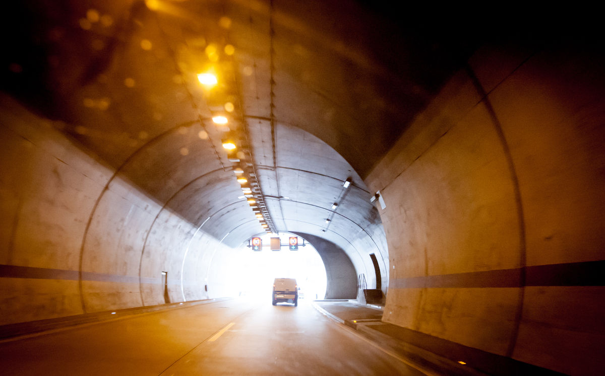

Záber z tunelu Sitina, na ktorom vidno odstavný výklenok.

„Je to aj vecou financií. V iných krajinách ako je napríklad Chorvátsko, budujú tunely tak ako u nás, teda každých 500 až 700 metrov je odstavná nika pre vozidlá s poruchou,” súhlasí Milan Sokol, stavebný inžinier zo Slovenskej technickej univerzity (STU).
