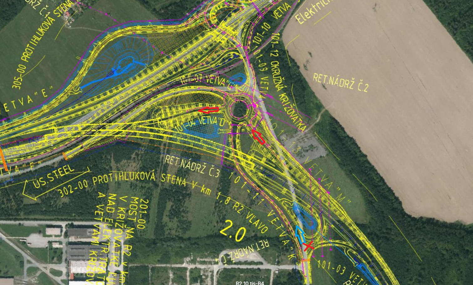

Ak platí, že sa škrtli len tie dve priame vetvy z/do mesta a zvyšok ostáva, tak prístup k Haniske a bráne č.3 by mal byť možný zo všetkých smerov.
To, co som si myslel, ze je napojenie na I/16 smer Saca je cesta na Branu 3. Ale smerom na Hanisku ide len 1 vetva a vyzera, ze ma len 1 pruh, takze to asi bude zjazd z R2 na kruhac. Cesta na hanisku chyba.
Normálne od brány č.3, aj od Hanisky vedie obojsmerná cesta na kruháč odkiaľ sa napojíš na každý smer.
Aha! Uz to vidim. Diki za nasmerovanie
eliminovali iba priame vetvy…keď to dobre chápem, bude sa dať napojiť cez ten veľký kruháč
Skôr či neskôr tie priame vetvy budú musieť dobudovať. Ten kruháč skolabuje hneď po otvorení o 5 rokov.

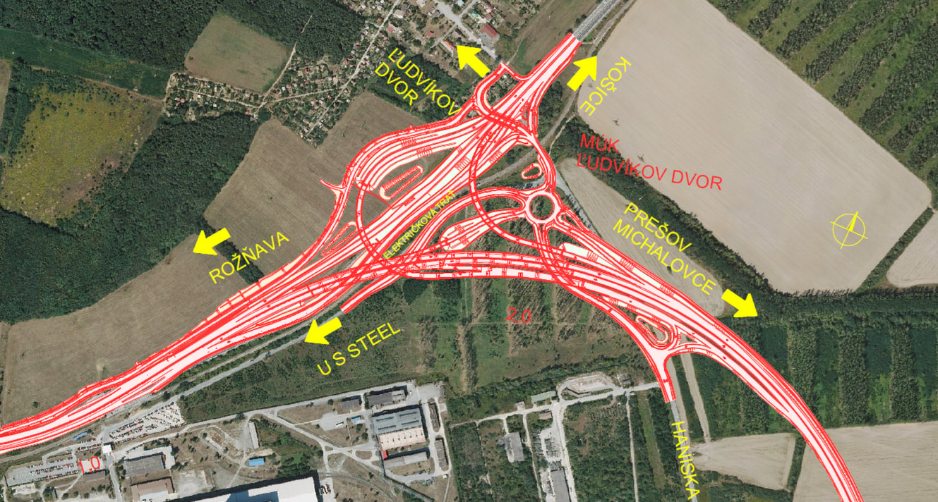

takto ma vypadať
Myslim, ze v smere Haniska-Kosice ziaden problem nebude. A ked, tak vlastne staci ku kruhaku pridat priamu vetvu, ktora ho obide.
V smere Kosice-Haniska to bude horise: najprv zjazd a odbocka popod dialnicu a elektricku, potom kruhak a potom si ani nie som isty, ako sa to z toho kruhaku bude pokracovat. Asi je to tu
z tej juznej vetvy, ale ta vyzera ist smerom na III/3401 na Hanisku, tak neviem kde sa to bude pripajat na dialnicu v smere k R4. Kazdopadne aj tu, ked sa to naplni, tak asi budu vediet spravit prepojanie ponad kruhak, aby sa od Kosic na R2 smer R4 dalo ist cca priamo.

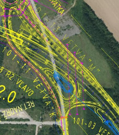

To DrX: priama vetva na kruháči žiaľ nie je možná lebo medzi R2 a letiskom je ešte nakreslená obslužná komunikácia aj s napojením na kruháč!

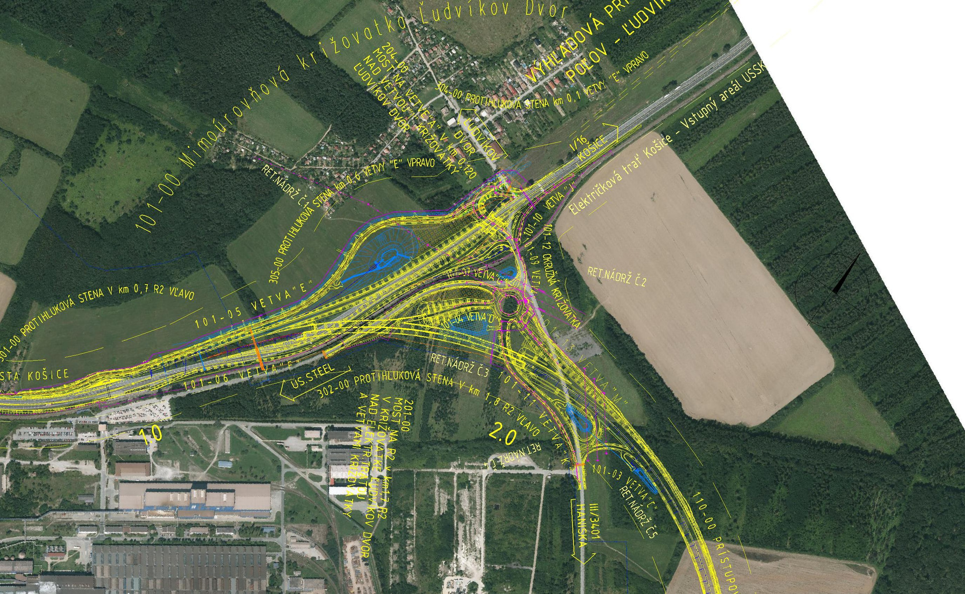

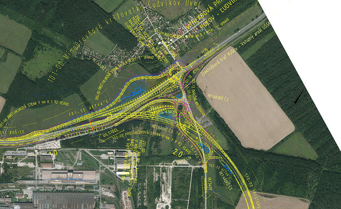

Už som to písal vyššie ale posielam mapku ako to vidím ja. Červenou šípkou som vyznačil jednosmerné napojenia na kruháč. Zvyšné napojenia budú určite obojsmerné s vjazdom aj výjazdom na kruháč. Veľa napovie ešte aj finálny tvar samotnej okružnej križovatky, keďže to bude mať tiež výrazný vplyv na samotnú priepustnosť.
Ja osobne považujem za najväčší problém samotný zjazd z R2 od Šace a skoré napojenie v križovatke tvaru T na cestu II/3401 sme Haniska. Tam v čase výmeny zmien môžu autá smerujúce na brány 3. a 4. upchávať odbočovací pruh. Tu vidím ako najrýchlejšie riešenie len prikázaný smer do prava na kruháč. Čo ho ale ešte viac upchá.

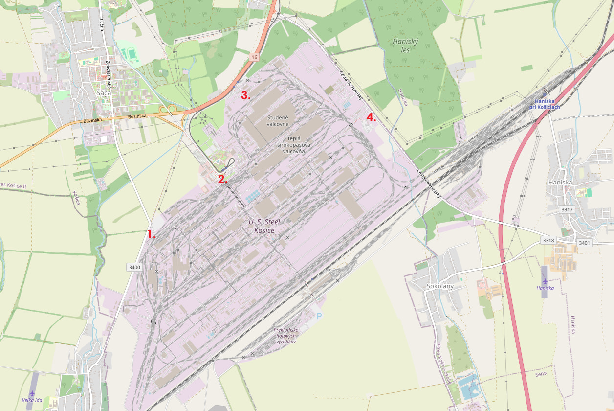

Pre lepšiu orientáciu pripájam aj mapku s vyznačenými bránami.
