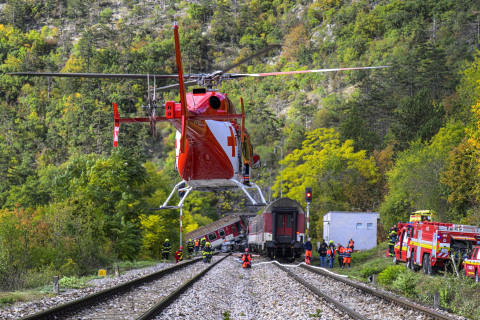

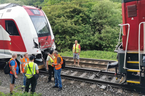

Podľa svedectiev od cestujúcich to rýchlik smerujúci na východ vrazil vo vysokej rýchlosti do stojaceho vlaku z Košíc. Na základe záberov z miesta nehody došlo k vážnemu poškodeniu rušňov. Jeden z vlakov sa vykoľajil a jeho vozeň zostal visieť nad priepasťou.
Zrejme sa to stalo tak, že rušňovodič zo smeru od Košíc prešiel kus dráhy tam, kde už nemal byť. Dostal sa tak do dráhy prichádzajúceho rýchlika zo Zvolena. K nehode došlo v mieste, kde prechádza jednokoľajná trať do dvojkoľajky.

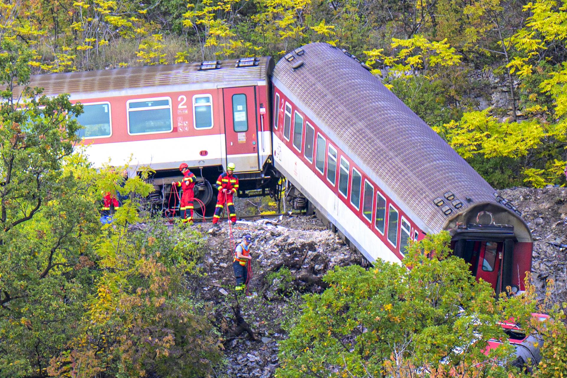

Odstraňovanie následkov nehody však nie je jednoduché a vyzerá to, že tu náhradné autobusy budú jazdiť dlhšie, než predpokladali železničiari. Síce sa do prác pustili ešte v pondelok a časť vozov sa im podarilo presunúť do stanice Jablonov nad Turňou a Lipovník, no čaká ich ešte náročné odstraňovanie vozňa a lokomotívy, ktoré sa nachádzajú v zráze približne 30 až 50 metrov od koľajiska. „Práve táto situácia predstavuje najväčšiu výzvu najmä vzhľadom na polohu vozňa, ktorý sa ocitol priamo na hrane zrázu. Keďže k týmto súpravám nie je prístup zo spodnej strany a jeden z vozňov sa nachádza v nestabilnej polohe nad zrázom, bolo nevyhnutné najskôr vyhotoviť 3D sken, ktorý posúdil riziko ich možného zosuvu,“ informujú železnice. Vozeň sa teda postupne začne spúšťať smerom nadol k lokomotíve.
