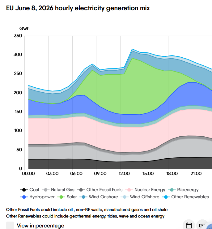

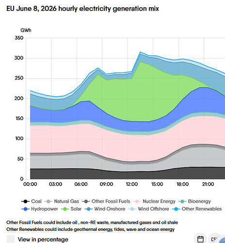

PS: A v Europe to presne tak aj funguje, ze ked je najvacsia spotreba, vtedy najviac prispievaju OZ. Aj ked celkom stranda, ze onshore wind produkuje vraj viac v noci nez cez den:
Toto vieš nejako vysvetliť? Naprázdno???
Nie, neviem. Tipnem si, ze ten zdroj zatazia niecim zbytocnym co meni elektriku na teplo. Podla grafu ale vidim, ze v Europe je jednoducho produkcia z jadra konstantna (co by asi bol problem, ak by sme na jadro sli na 100%) a v priebehu dna sa meni kolko elektriky produkuju ine zroje (voda, uhlie, plyn, slnko, vietor)
Ale, vie niekto vysvetlit, preco sa z toho vetra produkuje viac elektriky v noci nez cez den? Alebo je to len anomalia jedneho dna?
Low level jet to robi v noci, je to normalne. Chladny vzduch sa v noci zacne stabilne drzat pri zemi, a vo vyske nad 30m sa odpoji od zvysku atmosfery, kde sa vytvori rychlo pohybujuci sa low level jet, co toci turbiny.
Budeme vyrábať EE, aby sme ju potom spálili/premenilo na teplo :open_mouth: Ideálne odpadové teplo… neviem si takú špirálu predstaviť ani vyrobiť… Pri “prebytku” sa Slovensku spustí prečerpávanie vody v PVE. (SE chceli postaviť aj batériové úložiská no nepodarilo sa im dohodnúť s Tarabom a Sákovou. Taraba tvrdí že chce druhú PVE a Fico ďalšiu JE.) Na 100% sa radšej nevyjadruj :wink:
No, ak pripustis, ze na to pouzijeme PVE a bateriove uloziska, tak to presne mozes spravit aj s vetrom a solarom, takze argument pre jadro je uplne nulovy. Ja som myslel, ze sa bavime o tom, co s tou energiou spravis ak ju nemozes ulozit :wink:. Lebo, to potom samozrejme do ceny produkcie jadra potrebujes zaratat aj ceny tych uloznych zdrojov, a vyjde ti to este ovela horsie.
Potmehudak, ok, ale vidim, ze to nie je ani zdaleka jednoznacne, a teda, ze v priemere je veterna energia praveze stabilna potencialne behom celeho dna. A na rozdiel od tupeho jadra ju este naviac mozes kedykolvek vypnut, ked tu elektriku nepotrebujes/nevies vyuzit.

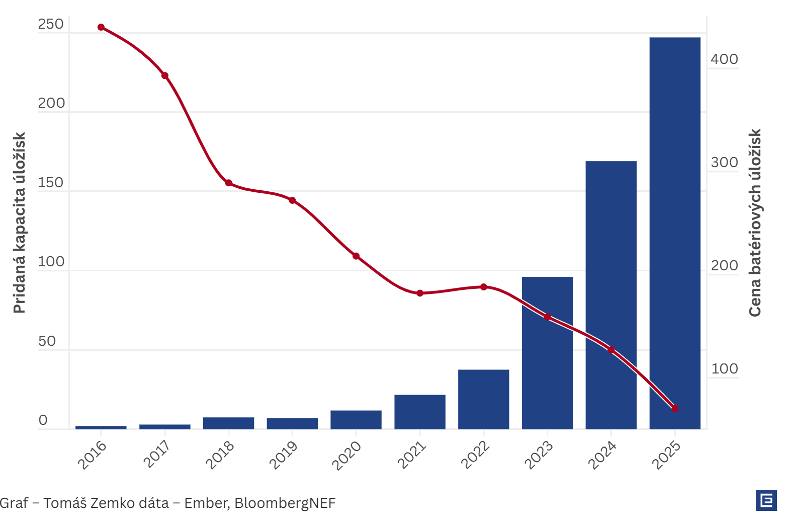

Presne tak. A presne preto nie je dovod, aby Slovensko nestavalo veterne parky, ked je to najlacnejsia, najcistejsia a domaca elektrina a jej ukladanie je cim dalej tym dostupnejsie:
