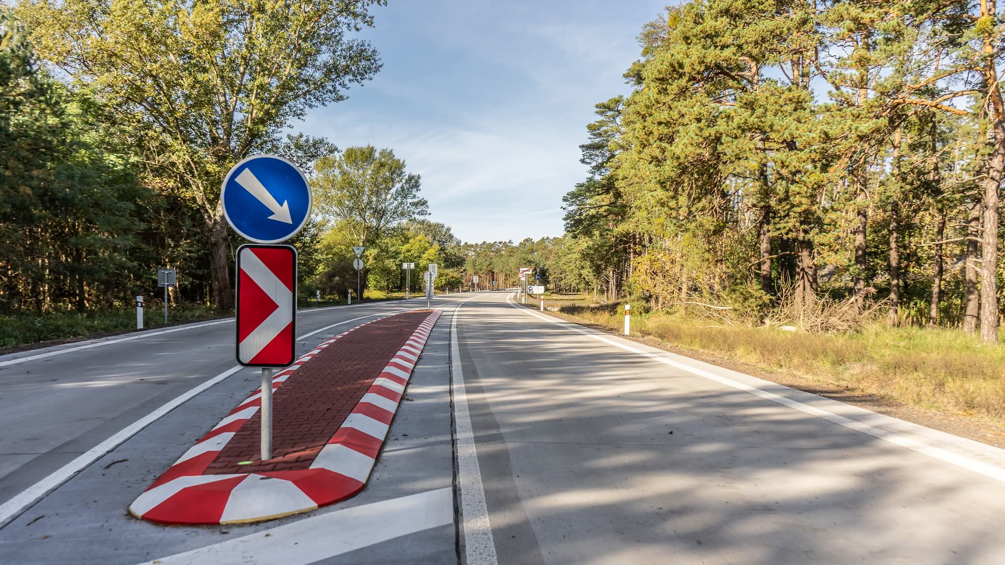

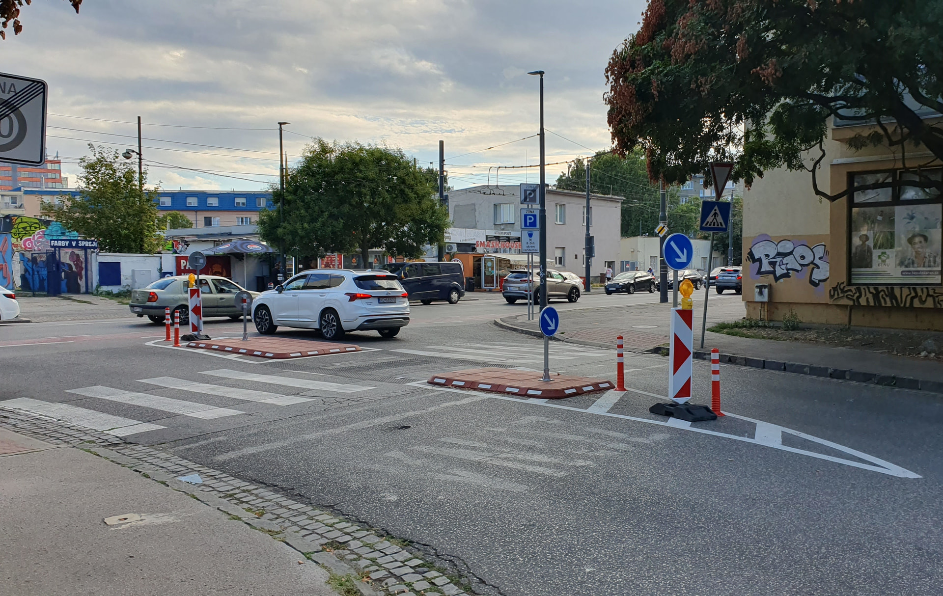

Mimochodom, to čo je za cirkus v zvislom dopravnom značení na ostrovčekoch?
Bratislavský kraj ich označuje takto, vyššie vidieť, že na tomto úseku stačí modrá značka.
K Valloslave sa radšej ani nevyjadrujem, keďže v hlavnom meste riešia dopravu absolventi pomocnej školy.
Nemalo by to byť v celej gubernii nejak jednotne vyzerať?
To bolo realizované ešte za starej vyhlášky a starého zákona, kde policajti mali záväzné stanovisko a vtedy si išli svoju spanilú jazdu.
Vallovská dopravná estetika.
Záhradnícku ulicu prihlásili za hotovú, takže toto je asi konečný stav. :smirking_face:

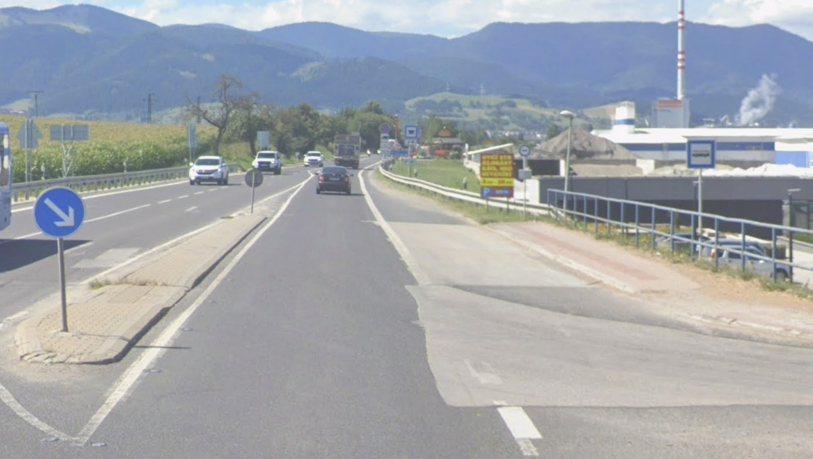

Aky zmysel toto znacenie na I/18 pri odboceni na Liskovu:

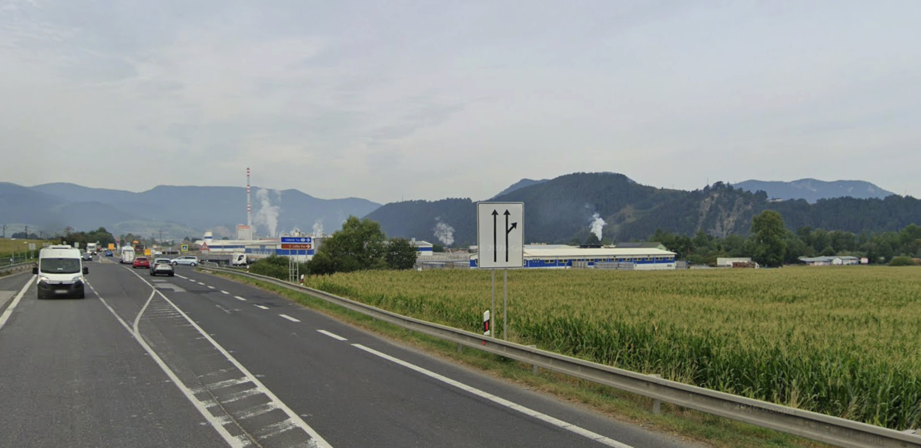

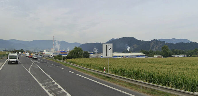

ked o par metrov dalej to vyza v krizovatke takto:
Vcera vecer tam pred nami pomalsie iduci poliak presiel ( logicky ) do praveho pruhu aby nasledne na poslednu chvilu sa musel vtlacit spat medzi auta co vytvorilo dost nebezpecnu situaciu.
Cele to znacenie na I/18 je katastrofalne, cely ten usek od Ivachnovej po Ruzomberok je kazdych par metrov znacka ( rovnako aj I/18 Zilina - Strecno ). Takto preznackovane useky aj mimo zastavaneho uzemia nikde inde na Slovensku nepoznam, este k tomu v kraji kde mame dopravnu univerzitu. Pre mna ako vodica to nakoniec vo vysledku posobi tak, ze tie znacky prestanem vnimat.
