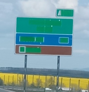

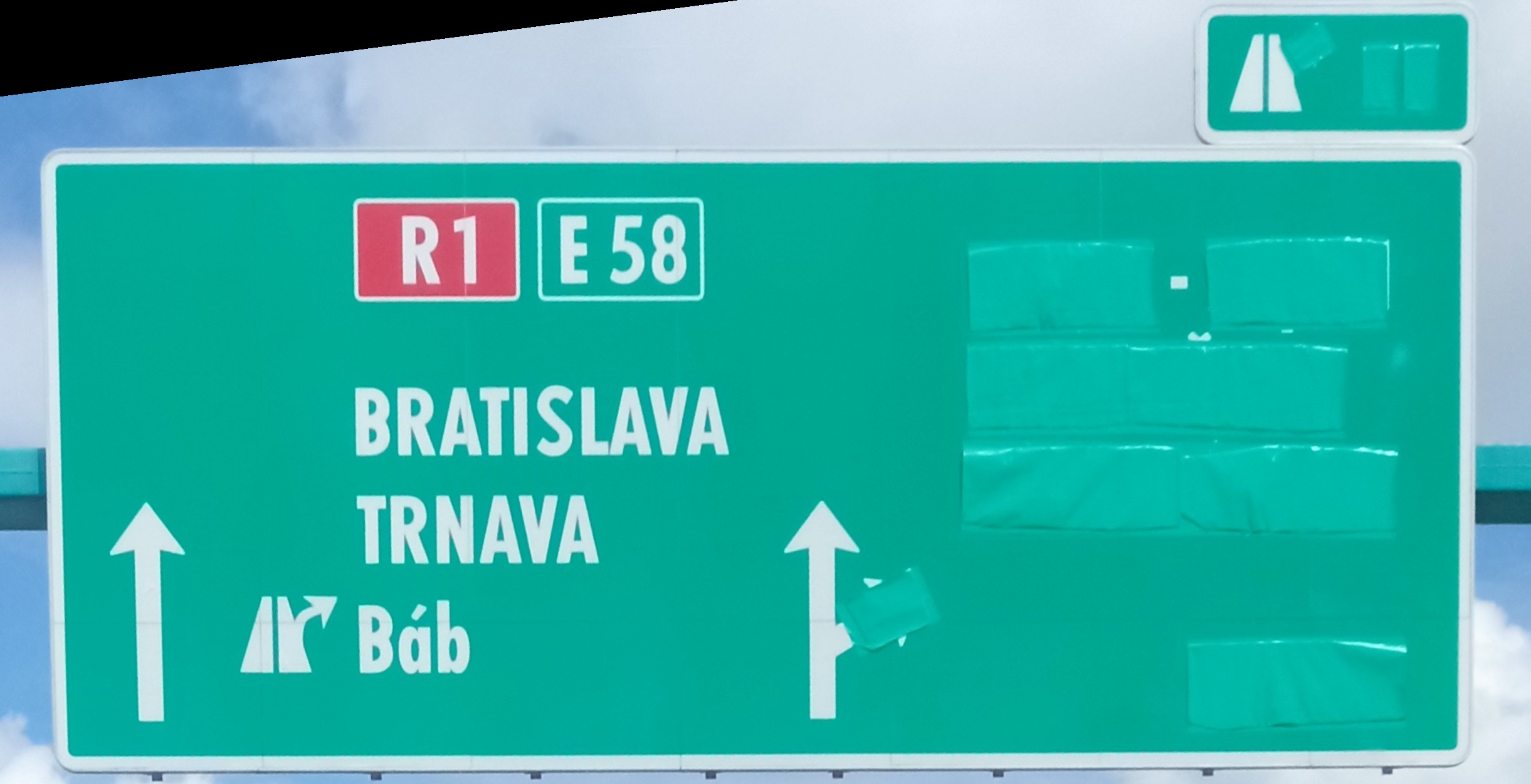

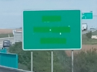

  1. obrázok je taký typický slovenský bordelček.
  2. obrázok - úplne zbytočná značka - v obci takéto DZ nemajú čo robiť. A tobôž nie na ceste regionálneho významu, keďže jej pôvodný význam prebrala diaľnica D3.
  3. ak to má byť odbočenie len pre BUS, zrejme na stanicu, tak potom VDZ toho odbočovacieho pruhu je na komplet ZLE. Mal byť vyznačený ako BUS-pruh a oddelený plnou hrubou čiarou s nápisom BUS.
To VDZ mi príde ešte z pred roka 2020.
