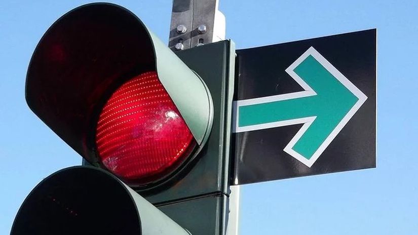

Na možnosť odbočenia vpravo pri zasvietenej červenej máme novozavedené dopravné zariadenie 730 - Zelená šípka. To je zelená šípka namaľovaná na kuse plechu alebo iného materiálu, nie je to svetelný signál.
slov-lex.sk/pravne-predpisy … 7691-2.pdf
Dokonca už aplikovaná na dočasnej CSS na začiatku Slovenského Grobu na križovatke ciest 1082 a 1083. Plechová tabuľka so zelenou šípkou na úrovni červeného signálu. Možnosť takto odbočiť pokiaľ je červená a nič nejde z ľava od Grinavy alebo z prava od Vajnor.
Mimochodom tieto tabuľky so zelenou šípkou si pamätám z detstva v 60. rokoch v Bratislave.
Doplnkový signál so zelenou šípkou má síce rovnaký význam ako pri trojfarebnom šípkovom semafore, ale používa sa tam, kde pre odbočenie doprava nie je samostatný pruh
To je pravda. Trojfarebný semafor so šípkovými signálmi sa môže použiť len tam, kde je pre daný smer samostatný pruh (viď §15 ods.3).
slov-lex.sk/pravne-predpisy … 15.odsek-3

Na semaforoch pribudla nová značka. Zásadne mení spôsob jazdy cez križovatku. Má to však svoje pravidlá
