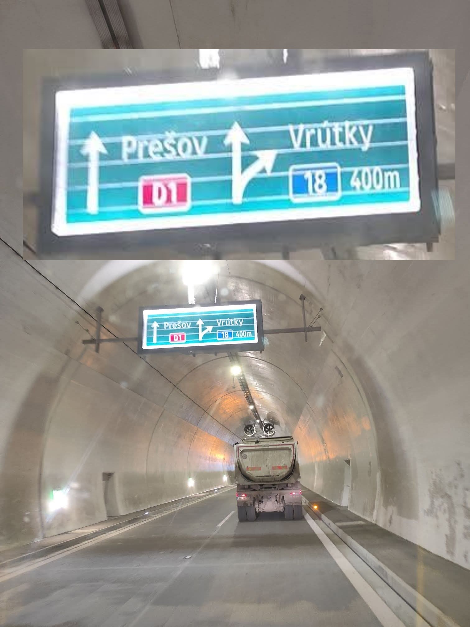

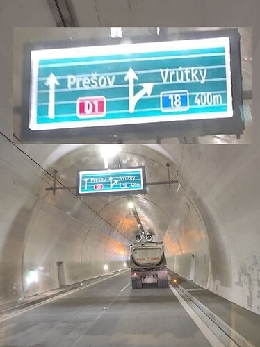

A ešte dodám, že dôkazom toho, že pán prof. klame, je dopravné značenie v tuneli, ktoré oznamuje výjazd Vrútky - presne podľa stavebného povolenia. Keby to bol servisný zjazd odjakživa ako tvrdí, tak žiadne DZ by sa pre výjazd Vrútky v tuneli nikdy nerealizovalo. Nepoznám ani jeden servisný výjazd, ktorý by bol oznamovaný štandardnou zostavou DZ.
