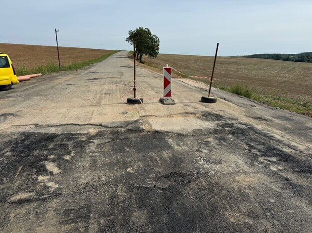

NITRA. Cestu prvej triedy medzi Vrábľami a Golianovom nedokončia v avizovanom termíne. Uzavretá bude minimálne do konca novembra.
Rekonštrukcia šesťkilometrového úseku sa začala v apríli, prácam predchádzal výrub stromov pri ceste. Dopravné obmedzenia a obchádzky sa mali skončiť v septembri. Realita je iná.
„Pri samotných prácach na rekonštrukcii cesty sa zistilo, že stav podkladových vrstiev je horší, ako sa predpokladalo. Tento fakt si vyžiadal kompletnú výmenu konštrukcie vozovky, s čím sa pri pôvodnom projekte nerátalo,“ informovala Jana Lukáčová zo Slovenskej správy ciest.

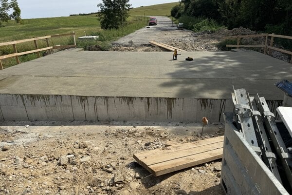

Problémy sú aj s mostami, ktoré sú súčasťou cesty. Ich stav si vyžiadal spracovanie projektovej dokumentácie.
(zdroj: TV Joj)
V horšom stave ako čakali
Jeden most vedie nad potokom Teplá. „Po odkopaní a očistení mostných opôr bolo zistené, že nepredstavujú jeden pôvodný celok, keďže jednotlivé časti boli pravdepodobne postupne dorábané.“
Dorábané časti nemajú podľa Lukáčovej pevný základ a oddeľujú sa: „Tento fakt si vyžiadal spracovanie projektovej dokumentácie a ďalšie práce.“
Na druhom moste o niekoľko kilometrov ďalej stavbári zistili, že chýbajú gravitačné mostné opory, hoci sú uvedené v projektovej dokumentácii. V skutočnosti sa nachádzajú iba na krídlach.
