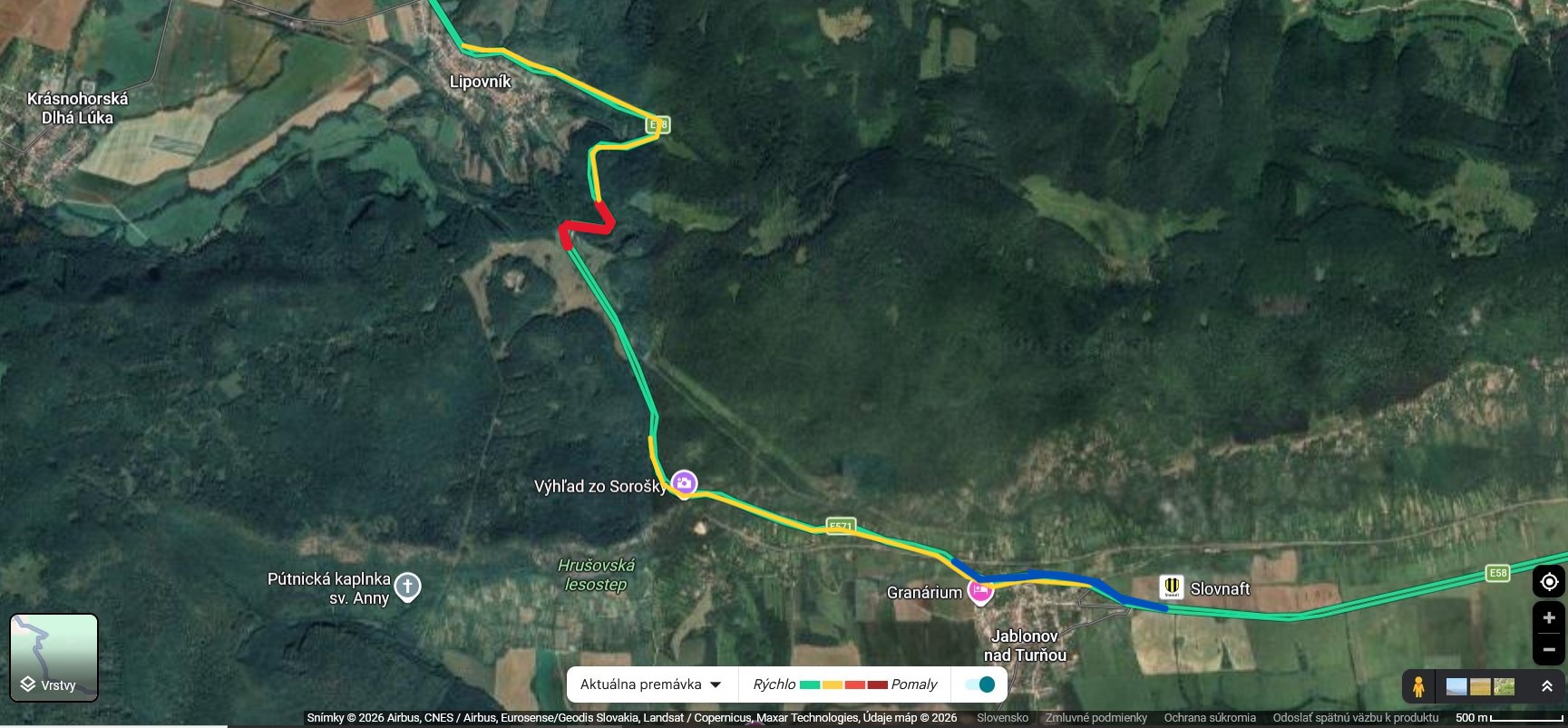

nacrt sorosky. cervena 40 km/h obojsmerne, tenka zlta 60 km/h dole kopcom, ale na KE strane pre NA je to 40 km/h. modra je treti pruh asi 1,5 km na KE strane od pumpy po zeleznicny nadjazd. stupanie na RV strane zacina uz pri krizovatke s cestou III/3012 po vrch pri motoreste je 3,5 km z toho polovica je po prvu prudku zakrutu. na KE strane od zeleznicneho nadjazdu po vrch su to 2 km.

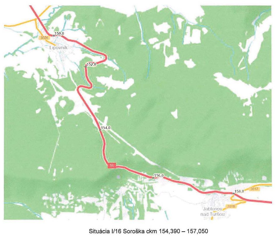

Rekonštrukcia sa plánuje v ckm 154,390 - 157,050
Cize pokracovanie 2+1 od zel. nadjazdu az na vrch. Myslel som skor okolo lipovnika.
edit, 1232/5110/2025 | Centrálny register zmlúv
Dotknuté územie sa od začiatku úpravy až po km 155,582 nachádza v NP Slovenský kras (3.st. ochrany). Od km 155,582 až po koniec úseku je dotknuté územie v súbehu s ochranným pásmom NP Slovenský kras.
cize 1,5 km je mimo NP.
Takže to, čo bolo na prelome tisícročia tabu a zakázané, to sa teraz ide diať. SSC už mala vtedy vypracovanú štúdiu a EIA na rozšírenie stúpania od Košíc o ďalší pruh + ďalší variant boli 4-pruhy. Ale neprešlo to cez ŠOP Národný park Slovenský kras, jednoducho im to zmietli zo stola a stanoviská boli negatívne. A tak sa začal projektovať tunel Soroška. Dnes po 25-tich rokoch sme sa dostali opäť na začiatok ! - t.j. projektovanie rozšírenia cesty I. triedy. 25 zabitých rokov. A majú to vôbec odsúhlasené s ochranármi? Alebo súčasné vedenie MŽP a ŠOP všetko odsúhlasí?
toto je len predlzenie jestvujuceho 3 pruhu na KE strane na vrch alebo tesne pod vrch. RV strany kde su vacsie zakruty sa to netyka, hoci okolo lipovnika by to mohlo byt tiez priechodne lebo cesta tesne pri obci je sotva NP a prva tabula upozornujuca na vodny zdroj je az pri prvej velkej zakrute a tam je uz urcite aj NP. odhadom 1,5 km by sa snad dalo rozsirit aj tam.
