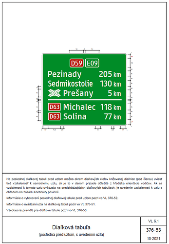

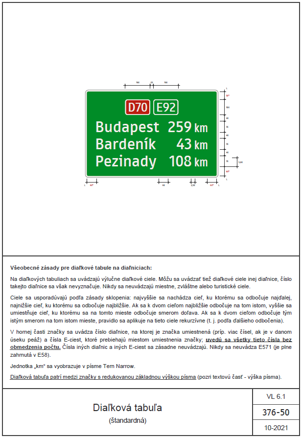

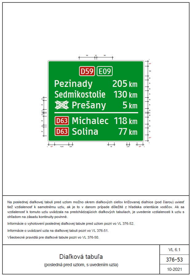

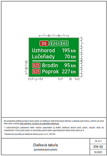

VL 6.1
VL 362-50
Poradie cieľov v rámci jedného smeru a farby sa riadi pravidlom sklopenia: cieľ, ku ktorému sa odbočuje neskôr, sa nachádza nad cieľom, ku ktorému sa odbočuje skôr, pričom pri rovnakom mieste odbočenia stoja ciele smerom doľava nad cieľmi smerom doprava. V praxi to znamená, že ciele v rámci jedného smeru a jednej farby sú usporiadané v takom poradí, v akom sa nachádzajú na zostave tabuľových či šípových smerníkov na nasledujúcej križovatke.
Čiže nejde o reálnu vzdialenosť, ale poradie sa určuje podľa vzdialenosti k odbočeniu.
Je to aj logické, nakoľko najnižšie uvedený cieľ je zároveň prvým, ktorý zmizne zo smerových tabúl na danom cestnom ťahu.

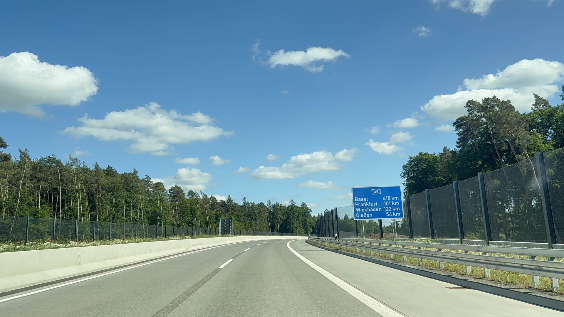

Takáto tabuľa sa používa aj u nás. Avšak len za poslednou prípojkou pred uzlom.
Ešte k tomu diaľková tabuľa z DE z novootvorenej A49
