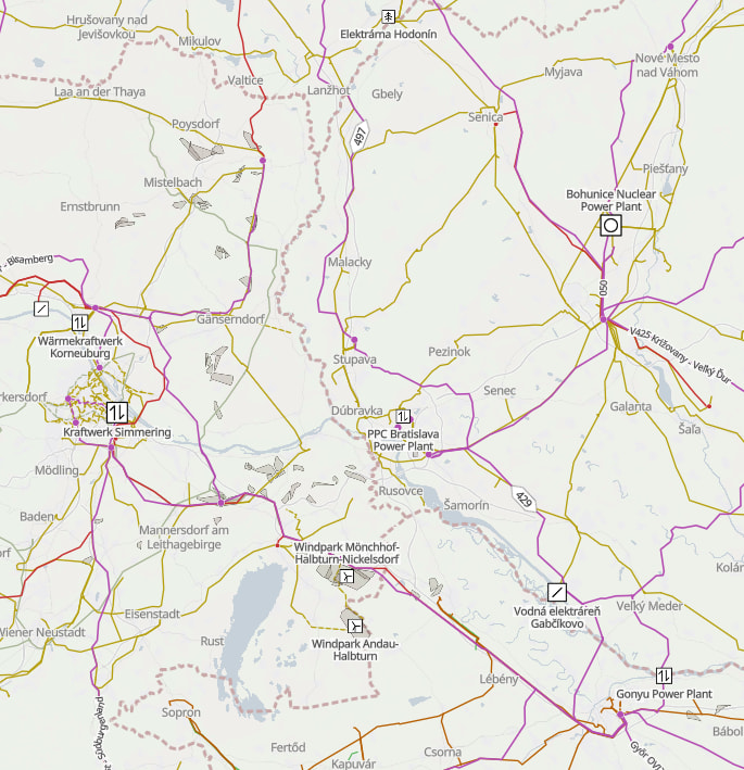

Minule som pozeral na mapu prenosovych sustav a nejak som tam nenasiel priame spojenie Slovensko - Rakusko. Naozaj neexistuje?
Cize ked vyrovnavame siete, tak sa to robi cez napr. cez Gyor? A hlavne na rakuskej strane za Bratislavou su rozsiahle veterne elektrarne, ktore produkuje vela energie. Nebolo by vhodne ich napojenie aj na nasu siet?
Vyzera to, ze neexistuje, ani podla tejto mapy:
Neexistuje a v dokumente “Desaťročný plán rozvoja prenosovej sústavy na roky 2026 – 2035”, čo bude asi najaktuálnejší dokument sa píše
Slovensko nemá s Rakúskom vybudované prepojenie na úrovni prenosovej sústavy. Koncom roka 2022 prebehli rokovania na najvyššej úrovni oboch prevádzkovateľov prenosových sústav SEPS a APG (prevádzkovateľ PS v Rakúsku), z ktorých vzišla dohoda o spracovaní analýz potenciálneho prínosu prípadného vybudovania cezhraničného prepojenia prenosových sústav SR a Rakúska. Tento zámer je deklarovaný v spoločnom memorande o porozumení medzi SEPS a APG z decembra 2023.
Takže nič a ešte veľa rokov nebude.
Desaťročný plán rozvoja prenosovej sústavy - Slovenská elektrizačná prenosová sústava, a.s.
V sucasnosti sa uz aspon analyzuje a skuma prinos. Podla predchadzajuceho planu to vobec nebolo potrebne (kapitola 4.3.3)
A este starsi dokument v kapitole 5.3 naznacuje pricinu: “Historicky boli zo strany SR sledované dva projekty prepojenia prenosovej sústavy SR s prenosovou sústavou Rakúska. Išlo o prepojenie 2x400 kV Stupava - Viedeň, resp. Bisamberg a Podunajské Biskupice - Viedeň. Obidve prepojenia boli zo strany rakúskeho prevádzkovateľa prenosovej sústavy označené za nerealizovateľné z dôvodov nepriaznivého vplyvu na životné prosterdie v Rakúsku. V dôsledku neplnenia zmluvných záväzkov zo strany rakúskeho prevádzkovateľa prenosovej sústavy boli stavebné projekty spracované na slovenskej strane pre zmluvne dohodnuté nové prepojenie Stupava – Viedeň zmarené a súhlasné stanoviská vydané slovenskými úradmi stratili platnosť. U plánovaného prepojenia Podunajské Biskupice - Viedeň z dôvodu nesúhlasu na rakúskej strane ani nedošlo k uzatvoreniu akýchkoľvek zmluvných záväzkov. Obidve plánované prepojenia sa tak ukázali ako nerealizovateľné, lebo medzištátne vedenia nemožno stavať bez súhlasu obidvoch strán prepojenia a bez plnenia uzatvorených zmlúv. SEPS, a.s. z uvedených dôvodov už neuvažuje v tomto PR (t.j. cca do konca roku 2027) s výstavbou nových prepojení prenosovej sústavy na profile s Rakúskom.“

Rakusko nemá záujem o prepojenie - politicky problem.
