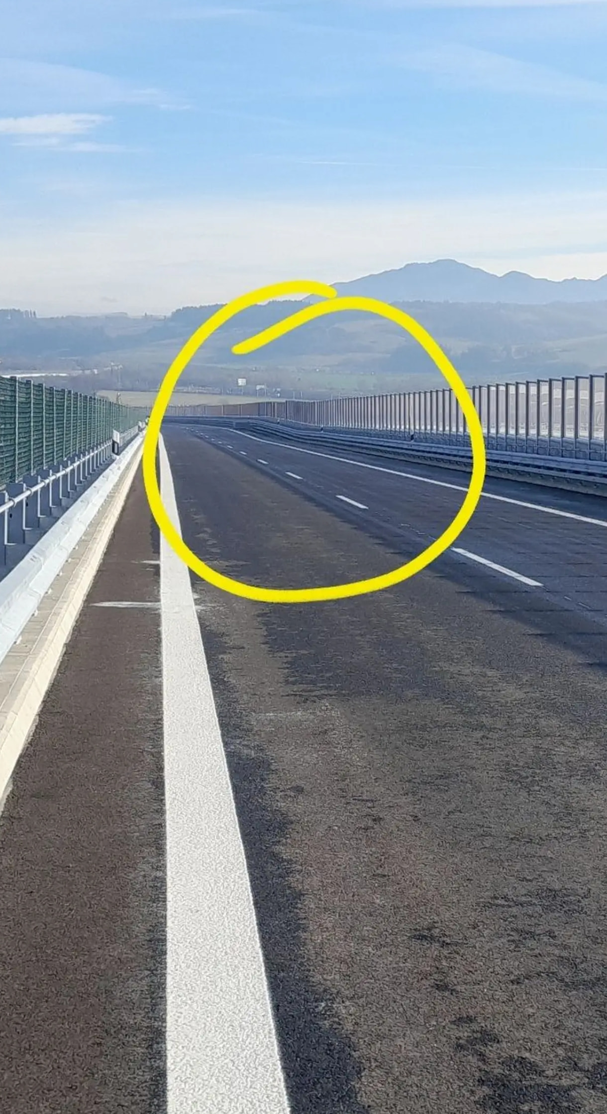

Ale táto fotka je z iného miesta, či nie? :face_with_monocle:
To je fotka na opacny sme teda LM a predpokldam ze to je most pri obci Martincek

Tam bola krivá rímsa, ale technicky to nebol problém, už sa tu o tom písalo. Faktom je že je ťažké uveriť, že mosty v Likavke a Liskovej 20-50 metrov vysoké nebudú mať časom problémy, keď v Likavke a medzi Liskovou a Ivachnovou sa museli kotviť svahy a vymýšľať všelijaké zabezpečovanie.

Tak to som nečakal/nevedel, že majú problém oba smery.
To, na čo sa pozeráš, je len obyčajné preklopenie priečneho sklonu vozovky. A keďže došlo ku nemu práve na moste SO 214, tak to opticky takto vyzerá. To preklopenie sa realizovalo na 1 pracovnom zábere nosnej konštrukcie, teda na cca 50 metroch. A bolo to samozrejme realizované v súlade s projektovou dokumentáciou.

Žiadna krivá rimsa tam nebola, viď odpoveď vyššie.
Dobre, takže len jeden most, uf.
